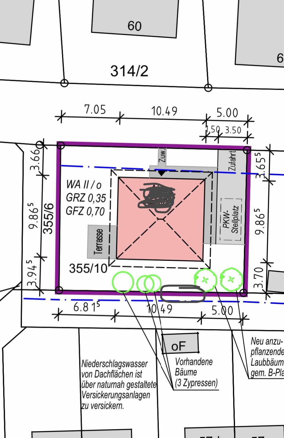

Ich bekam gestern von einem Mitarbeiter des GU einen Anruf, ich solle mir den neuen Lageplan bitte ansehen, man würde mich damit darüber in Kenntnis setzen, dass sich aufgrund des Grundstückes die Änderung ergeben hätte, dass das Haus statt bisher 3,5 m, jetzt 5 m Abstand zum Nachbargrundstück haben wird. Aufgrund der Tatsache, dass das Gelände abgefangen werden muss, wäre diese Änderung nötig.
Ich habe es erstmal "angenommen" und gefragt, was man denn jetzt tun könnte. Der Mitarbeiter am Telefon sagte mir, man könne daran leider nichts ändern.
Wo kommt denn wenn man nichts ändern kann, diese Änderung nun plötzlich her, d.h. wer hat den überraschenden Handlungszwang erzeugt ?
Ich würde einen Vertrag mit einem GU vermutlich kündigen, wenn der mir mal eben so mein Haus um anderthalb Meter verschöbe, nachdem wir uns über die Position einig waren.

Er sagte mir gestern nur, dass der Bauleiter darauf aufmerksam gemacht hätte. Er war ja schon mal hier zur GrundstücksanalysEr könne sich nicht erklären, warum es bisher niemandem aufgefallen sei.
Ich habe mir die Zeichnung von #19 schon abgespeichert. Ich werde mich, wie gesagt, wie mit dem GU auseinandersetzen.
Der GU ist sehr zuverlässig, bisher wurde jede noch so kleine Abmachung eingehalten, selbst wenns nur mündlich war.
Ich möchte ihm definitiv die Möglichkeit geben, das mit uns zusammen auszubaden.
Ich möchte keine „wer hat Schuld“ Diskussion mit dem GU. Ich möchte eine Lösung.

Ich bin eben gerade am Grundstück vorbeigegangen und habe gesehen, dass dort die L-Steine (eingekreister Bereich), die den Bereich zu den Häusern in der hinteren Reihe absichern, mittig durchgebrochen sind und sich nun leicht nach vorne neigen, auch die Pflasterung hat sich dort schon offensichtlich.
Der Privatweg gehört als Sondereigentum den jeweiligen Eigentümern der Häuser in der zweiten Reihe.
wer ist denn für diese L-Steine verantwortlich? Die Eigentümer der Häuser?
Ich habe bedenken, dass man uns das anschließend in die Schuhe schiebt, wenns denn erstmal losgeht..
