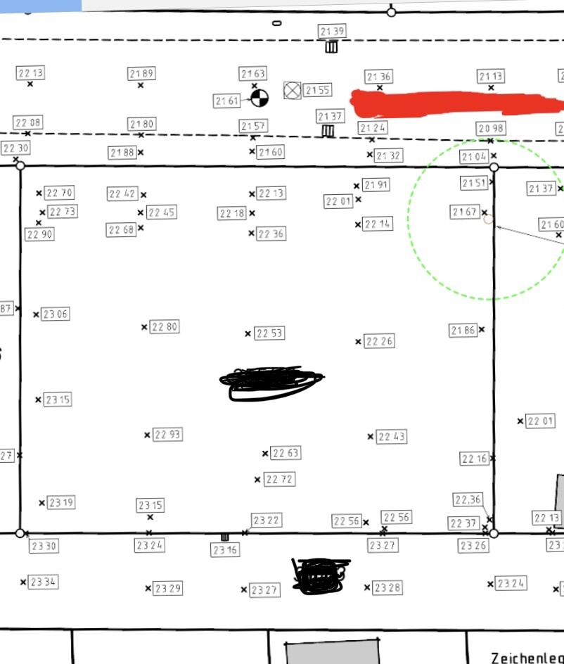

Kann man eigentlich vorab ausrechnen wie viel Kosten die Erdarbeiten in etwa verursachen werden? Wie im Forum des öfteren gelesen, ist das ja der Kostenfaktor, der wohl die meisten Schwankungen mit sich bringt..

Erdarbeiten, würde ich mit einigen Firmen sprechen und um ein Angebot oder Kostenschätzung bitten. Das ist Regional sehr unterschiedlich.

Nachdem ich vorerst weiterhin keinen freien Architektin ausfindig machen konnte, habe ich mich mit einem GU in Verbindung gesetzt. Dem habe ich alle Pläne vorab gegeben.
Gestern war nun der Bauleiter des GU da, um sich das Grundstück live anzusehen.
Seine Empfehlung: Haus auf Niveau der Privatstraße zu bringen, Auffahrt nicht so steil, dafür Hauseingang in den Osten, so dass über die Zufahrt mit Stufen auf Höhe des Grundstück gegangen wird und der Hauseingang selbst dann keine weiteren Stufen benötigt. Oder die Stufen hoch zum Grundstück von der Zufahrt und dann einen Weg zum Hauseingang, wenn der im Norden liegen soll.
Zudem hat er mir geraten, als "komplett fertigen Punkt" also mit Rasen etc. die Höhe im Plan 23,27 zu bevorzugen. Andernfalls müssten, wir das gesamte Grundstück erneut mit L-Steinen abstützen, da die Stützen der Häuser von der hinteren Bebauung die "zusammenfallen" würden, wenn wir die Erde abtragen.
Dann hat er sich noch das Bodengutachten angesehen und meinte der Lehm muss abgetragen werden
Das wird meine gesamte Kalkulation zerstören...
Yaso2.0
Yaso2.0

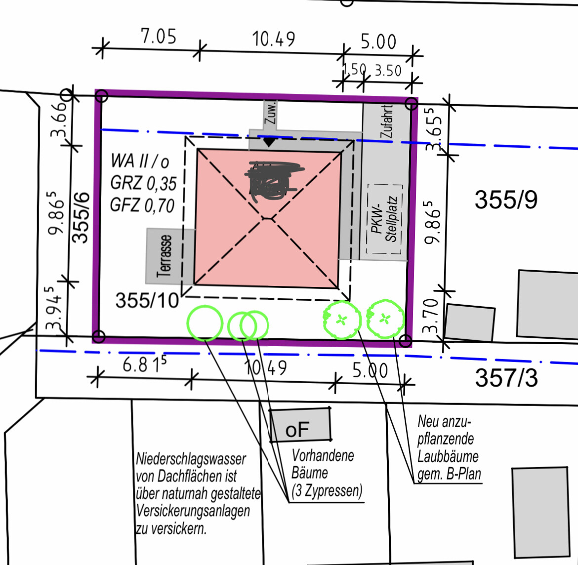

Oberkante Fertigfußboden = 22,50
P.S.: Oberkante Fertigfußboden=Oberkante fertiger Fußboden im Erdgeschoss
Gerade hat mich der GU angerufen und mir mitgeteilt, dass unsere Einfahrt auf das Grundstück aufgrund der Höhenunterschiede von 3,50m auf 5 m verbreitert werden muss, da die Seiten durch L-Steine abgefangen werden müssen.
Dadurch gehen uns 1,5m auf der Süd/Westseite verloren. Und bei unserem übersichtlichen Grundstück sind 1,5m halt viel für uns.
Daher meine Nachfrage, macht das so Sinn oder seht ihr da ne alternative?
Zudem hätte ich noch eine Verständnisfrage: wenn ich das Haus Oberkante Fertigfußboden auf 22,50 setzen lasse, komm ich dann ebenerdig auf die Terrasse, weil dort die Punkt ja höher liegen. Müsste ich dann Erde abtragen, auch wenns nur paar cm sind oder wie kommt der Ebenerdige Zugang zu Stande?

Was ist denn der Stand der Dinge?
Plant Ihr noch?
Warum kann das Auto nicht an der Strasse stehen? Ist das eine Garage?
Warum rueckt das Haus 0.65 m von der Strasse weg? Wegen der Wandhoehen?
Warum 3.5 m anstelle 3 m zur Grunsstuecksgrenze?
Gibt es einen Plan aus der Genehmigungsplanung?
