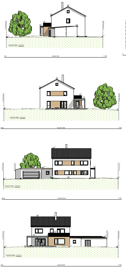

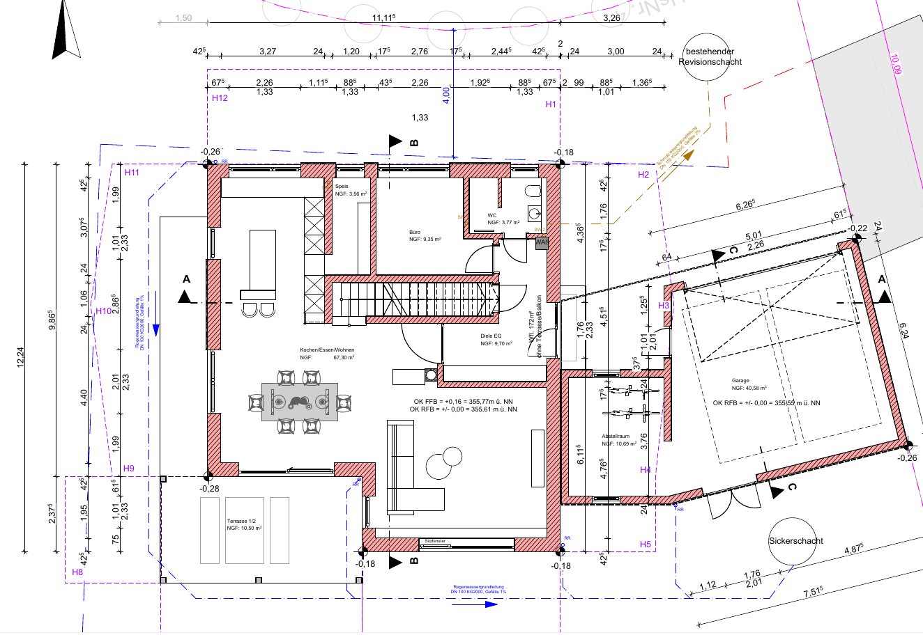

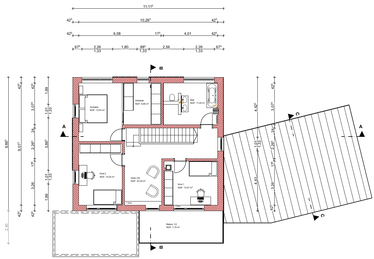

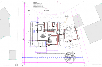

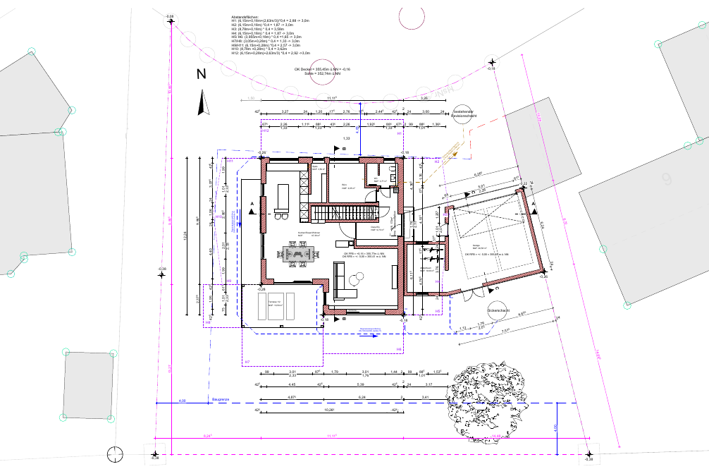

Es ist etwas Zeit vergangen und wir haben nochmal nachgelegt.
Am Haus selber hat sich nichts geändert da wir nach wie vor zufrieden sind. Fundamentale No-Gos taten sich im Verlauf des Threads nicht auf.
Wir haben aber den Grundriss der Garage sowie die Lage von Haus und Garage zueinander nochmal geändert.
Damit haben wir ein Problem beseitigt dass ypg im letzten Beitrag angesprochen hat, das uns selber aber auch schon seit geraumer Zeit gestört hat: der Gang zwischen Haus und Garage.
Zwar hatten wir uns am Anfang der Planung bewusst für diesen Gang entschieden, hatten aber immer mehr Zweifel ob der so funktioniert wie geplant. Nun musste er weichen.
So schaut es aktuell aus.
Vermutlich werden wir den Plan so einreichen.

In einem freien Land darf Jedermann Hinweise ignorieren, gegeben wurden sie alle. Die sinnlosen Wandstärkendimensionierungen sind Geschmackssache, da sie niemandem weh tun - für das Speisekammerschlupfloch gilt dies leider nicht. Ich bewundere jetzt schon den Zauberer, der aus den wirren Zeichnungen eine funktionierende Treppe destilliert. Ich sehe meine und viele andere Hinweise und Anregungen unverändert aktuell geblieben.
