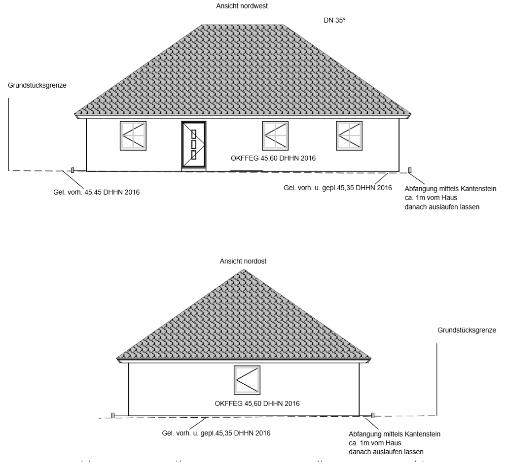

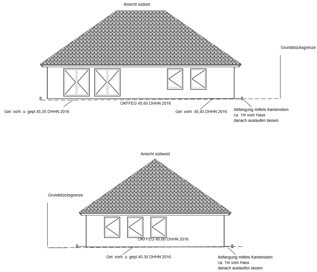

Hi zusammen, nur der Vollständigkeit wegen: Unsere Pläne sind jetzt aktualisiert. Der Fenstervorschlag von 11ant hat leider nicht funktioniert (das wären dann tatsächlich 18 Fenster oder so gewesen). Die Anpassung des Sturzes hat leider auch nicht funktioniert - es bleibt bei 22cm für den Rollladenkasten und 20cm Sturz. Fenster beginnen also ab 2,13 Wandhöhe.
Wir haben uns nun entschieden für
- 1,20 x 1,33m (Brüstungshöhe 0,80) in der Front und im Bad
- 1,20 x 1,60m (Brüstungshöhe 0,50) auf der Südseite und im Schlafzimmer
- bodentiefe 2m Fenster auf Ostseite im WZ
Die Ostseite sieht nicht so toll aus in der Außenansicht, aber hier habe ich auch keine anderen Ideen mehr - das wird wohl so bleiben müssen. Und ja, die Nordseite sieht auch nicht so toll aus, aber da können wir damit leben

Das sieht doch schon´mal ganz ordentlich aus. Die einflügeligen Fenster sind (bis auf das im Hobbyraum) "falsch herum" angeschlagen, das Badfenster ist ein Querformat und die Küche wird zu dunkel: da muß entweder ein Fenster an den Herd oder ein Dachflächenfenster (Tageslichtspot würde nicht genügen) drüber. Im Schlafzimmer bleibe ich dabei, daß die Tür ungünstig liegt und ich eine Schrankzeile zur Küche hin ermöglichen würde >> Tür um etwa 60 cm aus der Ecke rausschieben.
Hier steh ich jetzt auf dem Schlauch: was genau meinst du mit „falsch herum angeschlagen“? Die sind soweit ich das sehen korrekt im Hochformat angebracht. Auch das Badezimmer - es ist dasselbe wie in den Räumen vorn... ? Hilf mir mal auf die Sprünge, was genau meinst du?
Puh, meinst du wirklich - das sind ja eigentlich nur 2,50 Meter Wand in der Küche und dann kommen schon die beiden 2Meter-Fenster... wenn ich da in die Küche nun noch ein Fenster reinsetze, ist eigentlich die ganze Ostfront voller Fenster und hat dann möglicherweise mehr Fensterflächen als Fassade... müsste ich mal ausrechnen.
Wie sind denn da hier sonst so die Erfahrungen? Dringend Fenster rein setzen oder wird es auch durch die zwei Terrassenfenster ausreichen?
Nochmal ne Frage zum Hauswirtschaftsraum: dadurch, dass wir hier nun doch noch ein Gäste-WC eingebaut haben, ist der Hauswirtschaftsraum nur noch knappe 10qm groß. Wie sind da eure Erfahrungen? Reicht das für Technik, Wäsche, Sportkram, Arbeitsklamotten, ggf. Staubsauger &Co.?

Küche, sehe ich nicht so kritisch, geht.
Das Dach ist mir zu mächtig für einen Bungalow, versucht mal mit 30 Grad Neigung, die Stirmseiten ggf mit 40. Sieht echt schnittiger aus.
