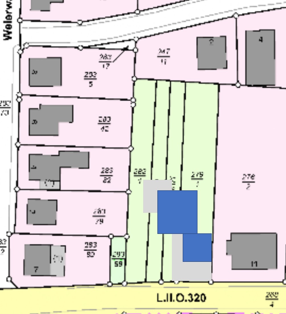

Ich finde es geht schon auch um die Terrasse. Mein Tante hatte einen reinen Nordgarten und die Terrasse ca. 25m vom Haus weg. Man muss alles immer aus der Küche hin tragen, hat man mal den Zucker oder die Milch vergessen, noch mal 50m laufen. Klar, es gibt Grundstücke da geht es nicht anders, aber wenn es anders geht würde ich es vermeiden.
Im konkreten Fall bietet sich aber aufgrund der Gärten und relativ großen Abstände zu den anderen Häusern im Westen auch eine Ausrichtung nach Westen an. Terrasse dann im Westen, evtl. über Eck nach Norden (ab 12 Sonne auf der Terrasse, aber in der Mittagssonne auch schattige Plätzchen, Abendsonne im Nordteil).
Lageplan eines Baugebietes: Parzellen mit Gebäuden, Grünflächen und Straßen.
Erstens mag keiner seinen Kram von der Garage übers ganze Grundstück zum Haus tragen. [...] Der Garten nach hinten ist groß genug um da noch eine separate Terrasse für Sonnenhungrige anzulegen.
Wenn die Terrasse im Nordgarten weit genug abgerückt ist, um hinter dem Haus noch Südsonne zu bekommen, dann trägt man allerdings die Kaffeetassen "über das ganze Grundstück". Mir wäre also mehr Westorientierung auch lieber, was m.E. mit abgekoppelter Garage leichter Einrichtbar wäre.
