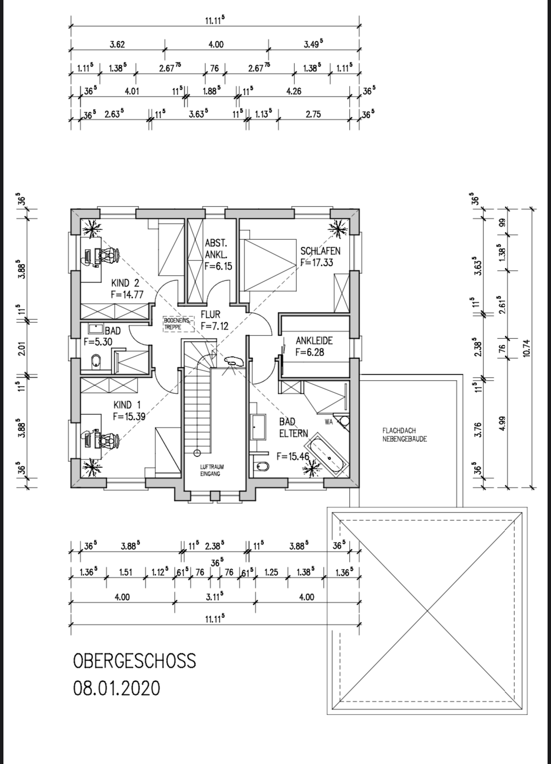

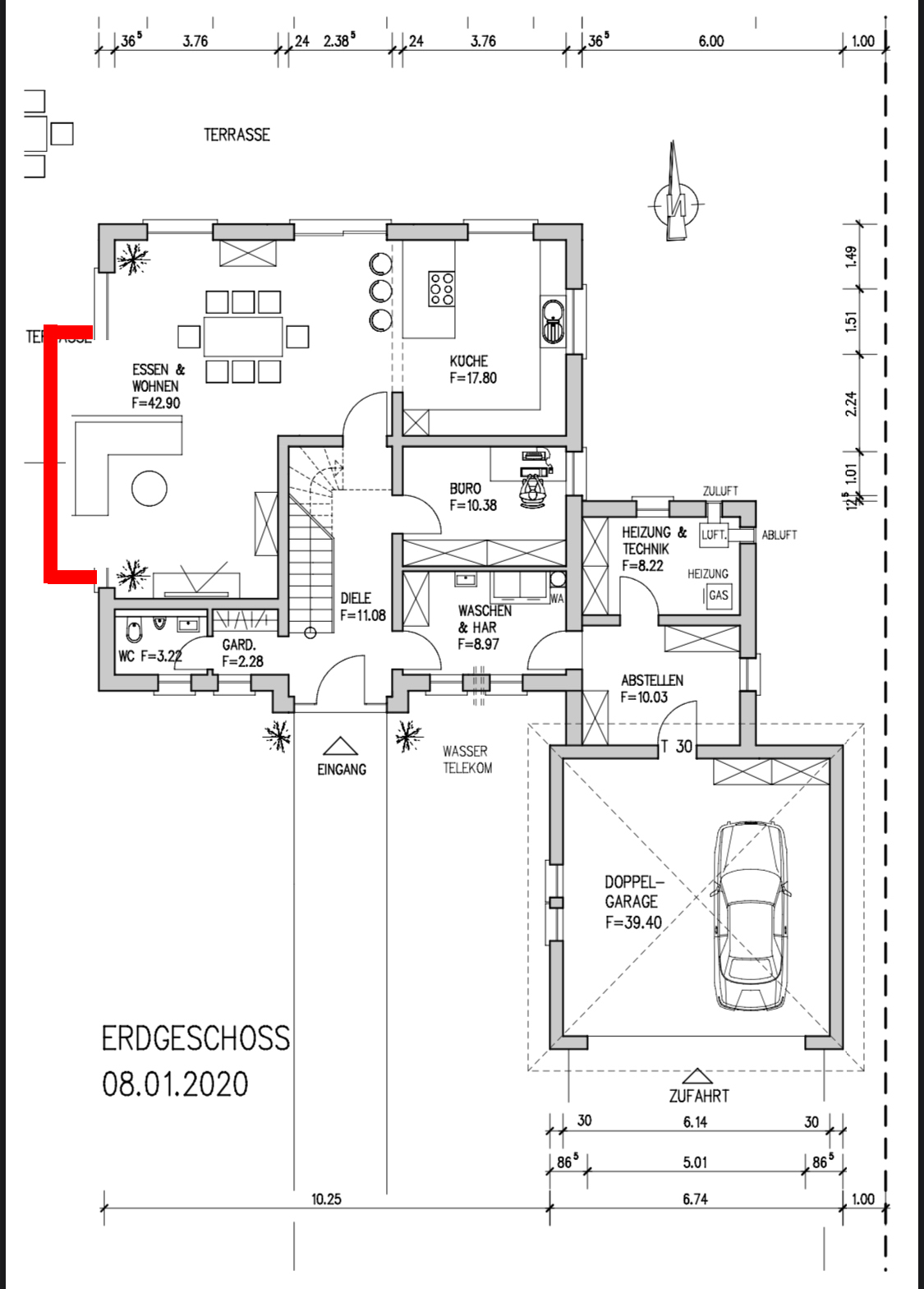

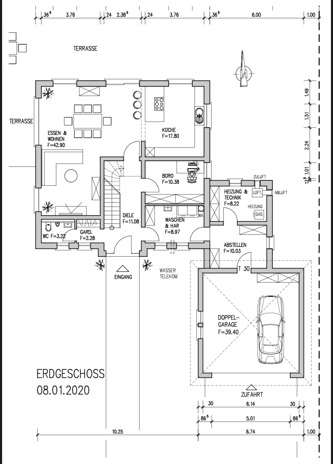

anbei ein neuer Entwurf.
Folgende Punkte wurden m.E. verbessert:
- Wohnbereich mit Westausrichtung
- HAR inkl. Waschen mit "Abstellen" ersetzt
An folgenden Punkten hakt es noch:
Dadurch das der Hauseingang bei einer Stadtvilla üblicherweise mittig befindet, lässt sich die Treppe bei der vorhandenen Räumen nicht verändern.
Dies hat zur Folge, dass in diesem Entwurf Wohnzimmer zu klein bzw. Küche zu groß geworden ist. Natürlich wäre ein Tausch beider Räume möglich, was jedoch wieder Nachteile hinsichtlich der Belichtung im WZ zur Folge hätte
Auf jeden Fall muss der Wohnbereich vergrößert werden, wie auch immer..
Grundriss Erdgeschoss: Wohn- und Essbereich, Küche, Büro, Waschen/Technik, Garage & Terrasse.
Obergeschoss-Grundriss: Schlafzimmer, Ankleide, Bad, 2 Kinderzimmer, Flur, Treppe

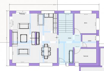

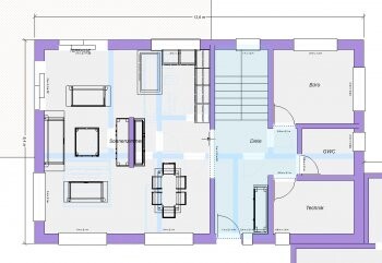

Da Ihr von dieser Aufteilung nicht weg wollt ( ), kannst Du eigentlich nur noch in die Trickkiste greifen und nen fetten Erker anbauen. Das würde aber ordentlich kosten. Sonst fällt mir da auch nichts mehr ein.
Grundriss Erdgeschoss eines Hauses: Küche, Essen/Wohnen, Büro, Garage, Terrasse.

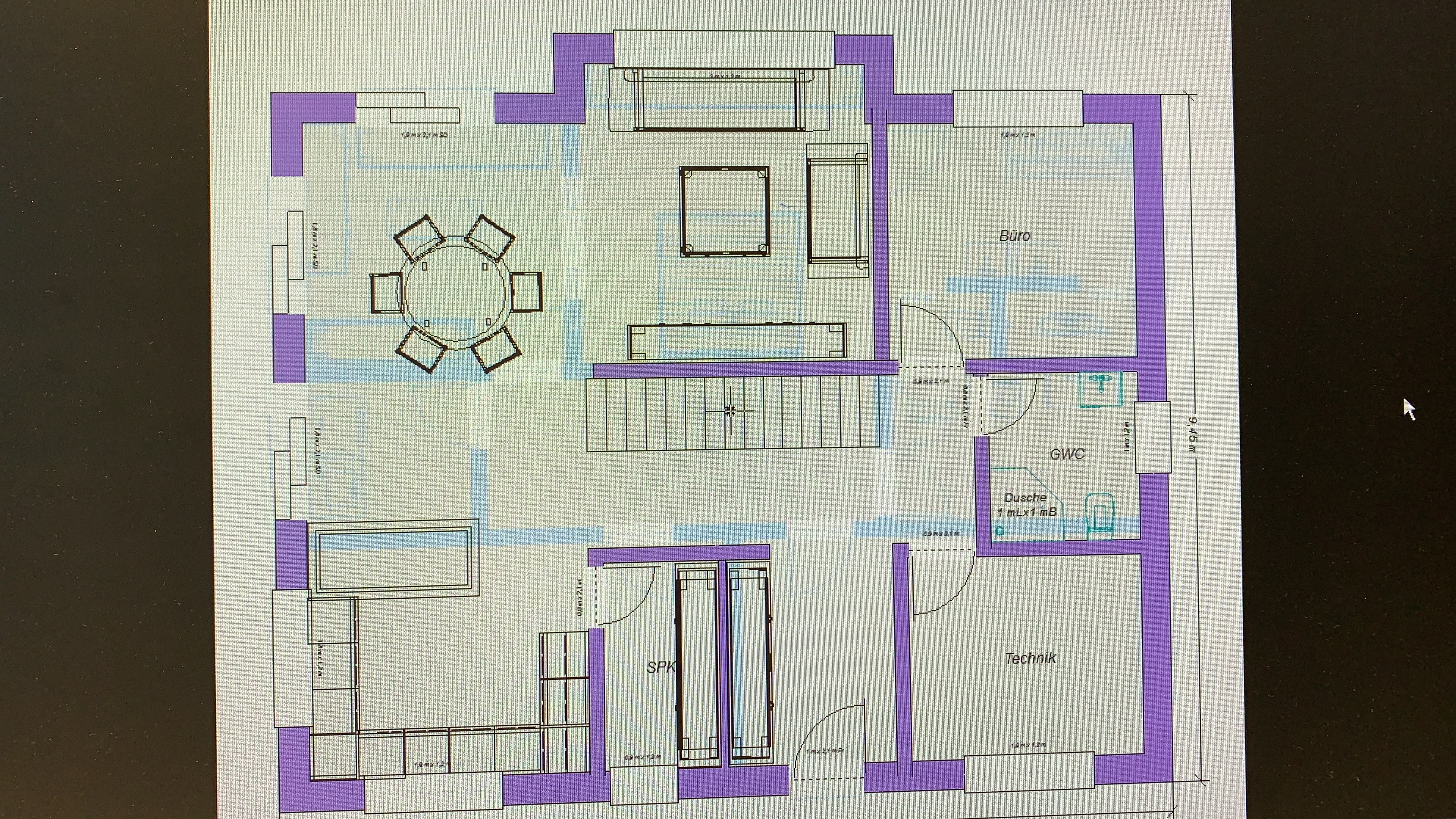

Grundsätzlich könnt ich mir schon vorstellen davon abzurücken.
Du hast ja auch, danke noch mal dafür, einige Alternativen geliefert.
Wirklich zugesagt hat mir aber leider keine so wirklich.
Bei der einen Version ist der Blick beim Essen Richtung Straße und bei der Anderen gefällt mir die Raumaufteilung nicht so ganz..‍
Grundriss: zentrale Treppe, Büro rechts, Essbereich mit rundem Tisch, Sofa-Gruppe, GWC/Dusche.
