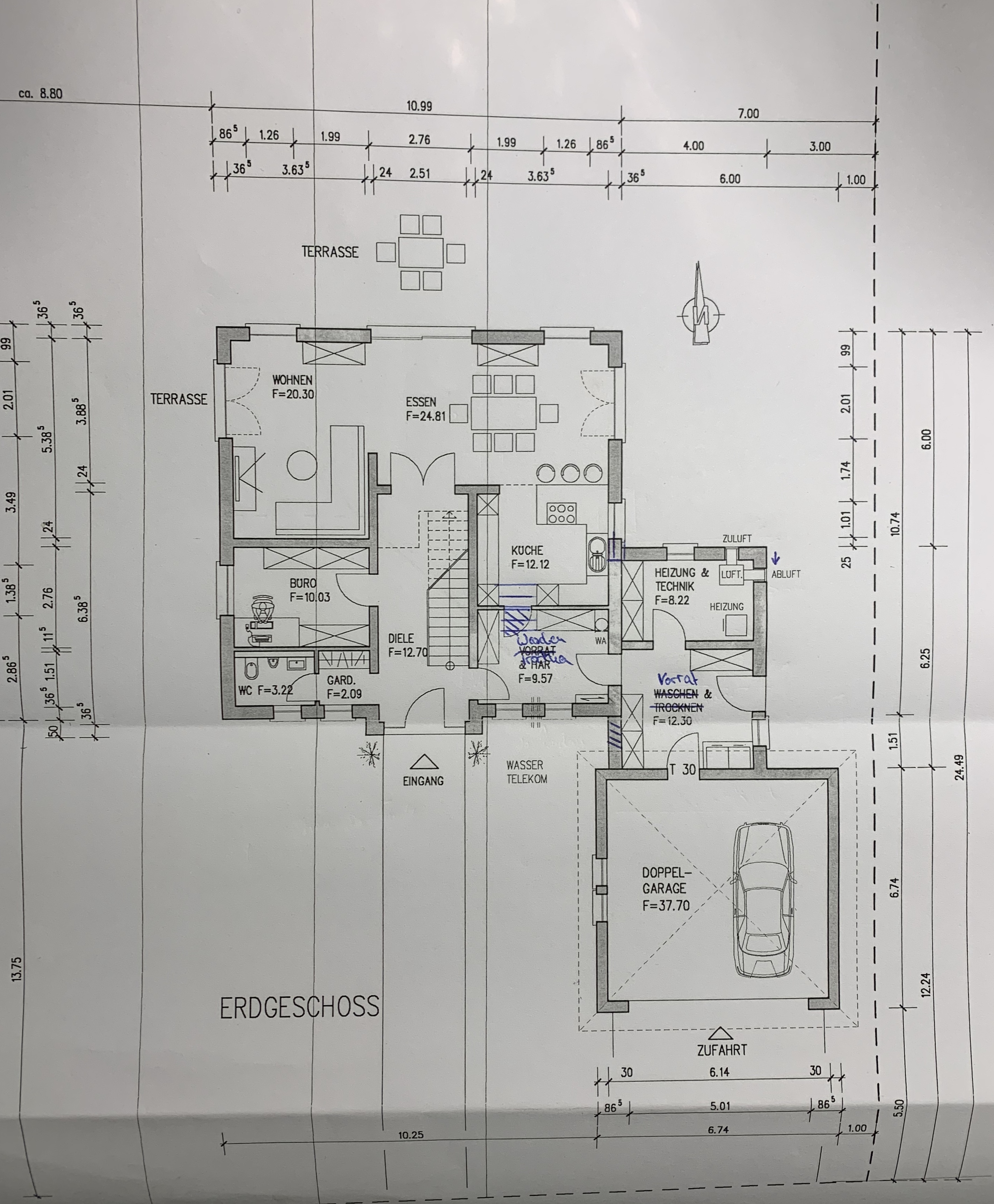

Mit Lufträumen konnte ich ja nie etwas anfangen, aber warum dann auch noch im Eingangsbereich? Was bringt das?
Treppenende genau an Türe zum Schlafzimmer ist suboptimal, spreche aus Erfahrung.
Eure Sitzecke halte ich für eine richtige Ecke, m.E. ist das bei einem Haus nicht angebracht. Passt aber zum Hausstil der Ecken und Türen ...
2. Dusche würde ich wo vorsehen.
überlegen, ob man aus Vorrat, Waschen und Heizen nicht EINEN Raum machen kann. Im Moment geht hier auch Platz verloren.
Mit Sitzecke meinst du das Sofa im Wohnzimmer oder den Küchenblock?
Im OG ist ein großes Bad mit Dusche und Badewanne sowie ein "Kinderbad" mit Dusche vorgesehen. Im EG wiederum nur ein kleines Gäste-WC mit Toilette, ggf. Pissior und waschbecken.
Vorrats-, Wasch- und Heizraum wurde bewusst getrennt. Meine Partnerin möchte einen vollausgebauten Waschraum, der dann auch zum Bügeln etc. genutzt werden kann. Eine Kombination aus Vorrats-und Heizungsraum könnte ich mir vorstellen, sofern der Wasch- mit dem Vorratsraum getauscht wird. Dann wäre im Nebengebäude Garage und Vorrats-/Heizungsraum untergebracht.

Der Hauswirtschaftsraum mit Waschmaschine ist sicher an der Stelle des Vorratsraumes besser untergebracht. Je nach dem wie welche Vorräte auf Küche und Vorratsraum verteilt werden ist der Durchgang durch den Waschraum "das kleinere Übel". Getränke, kühler lagerndes Gemüse, Vorräte, die über den alltäglichen Gebrauch hinausgehen können ruhig etwas weiter entfernt sein.
Zudem kann im Waschraum ein weiteres Wasch-Spülbecken nützlich sein und wenn man darin arbeitet hat man nicht das Gefühl völlig ab vom Schuss zu sein. In diesem Fall braucht der Raum ja auch gewisse "Lust auf Aufenthalt"-Qualitäten.

Das wäre unser Änderungswunsch!
Vorratsraum mit Waschraum tauschen und wenn möglich noch ein kleiner Abstellraum in die Küche integrieren. Waschbecken soll dann definitiv integriert werden.
Getränke und sonstige Vorräte würden dann hinter der Doppelgarage gelagert werden.
Gerade Treppe und Luftraum raus und du hast viel mehr Spielraum in der Grundfläche.
Wer bügelt im Nebenraum, wenn man woanders Fernsehen oder die Kinder im Auge hat?
Unbedingt ein Waschbecken für Handwäsche einplanen und wenn nur Flecken eingeweicht werden.

Ich würde wohl auch eher im Wohn-/Esszimmer bügeln, aber aktuell ist meine Freundin noch der Meinung, dass sie ein eigenes Wasch-/Bügelzimmer will
Waschbecken kommt definitiv in den Waschraum.
Denke, dass wir definitiv die beiden Räume (Vorrats-/Waschraum) tauschen werden. Ob dann eine Speisekammer in die Küche integriert werden kann, ohne eine zusätzliche Vergrößerung der Gesamtfläche zu riskieren, müssen wir abwarten.
EL kann ich aktuell noch nicht 100% einschätzen. Der Vater meiner Freundin hat ein Bauunternehmen das Boden-/Maurerarbeiten abdecken wird. Hier kann an Material-/Lohnkosten gespart werden. Zusätzlich übernimmt dieser die Bauleitung. Bei Architekt und Statiker hat er noch was gut, sodass hier auch nicht die offiziellen Sätze gezahlt werden.
Beim Rest muss man abwarten, was die "Bekanntschaften" nutzen.
maxl229
Habe mal auf die Schnelle etwas rumgekritzelt.
Vorratsraum wurde durch Waschraum ersetzt.
Im Waschraum soll zusätzlich noch ein Waschbecken unter einem der Fenster entstehen.
Tür von Küche entfernt, sodass zusätzlicher Stauraum in Küche (für Vorräte) und im Waschraum entsteht.
Der Abstand von Garage und Haus wird etwas reduziert, sodass das Fenster in der Küche von 1m auf 1,50m vergrößert werden kann.
Größe des neuen Vorratsraum kann ggf. noch etwas reduziert werden, in dem die Tür nach Draußen entfernt wird und eine Tür aus der Garage nach draußen installiert wird.
