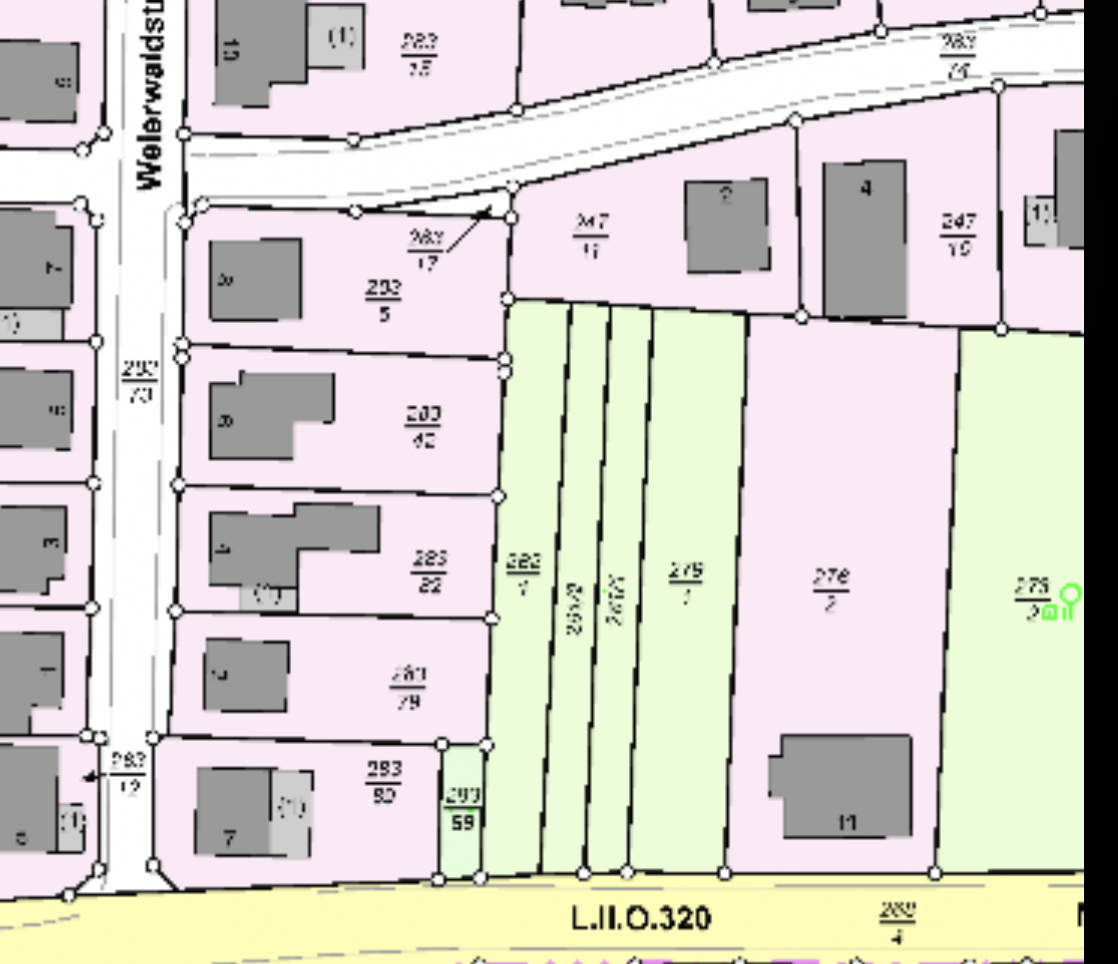

Die Ausrichtung wäre für mich ein Nogo! Außer der Lageplan zeigt mir, dass es nicht besser geht. Oder der Wunsch der Bauherren. Ich les aber nichts davon. Daher mag die Frage legitim sein, ob Eich die Nordausrichtung bewusst ist?
Der Architekt/In auch, die was von Links und rechts schreibt. Sowas gibt es in einer Bauplanung nicht. Sorry.
Habe ich es richtig verstanden, dass sie Eure Vorschläge abgezeichnet hat? Gab es mal Beratung statt Zuspruch, zb im Luftraum?
Ich würde wohl auch eher im Wohn-/Esszimmer bügeln, aber aktuell ist meine Freundin noch der Meinung, dass sie ein eigenes Wasch-/Bügelzimmer will
Waschbecken kommt definitiv in den Waschraum.
Denke, dass wir definitiv die beiden Räume (Vorrats-/Waschraum) tauschen werden. Ob dann eine Speisekammer in die Küche integriert werden kann, ohne eine zusätzliche Vergrößerung der Gesamtfläche zu riskieren, müssen wir abwarten.
EL kann ich aktuell noch nicht 100% einschätzen. Der Vater meiner Freundin hat ein Bauunternehmen das Boden-/Maurerarbeiten abdecken wird. Hier kann an Material-/Lohnkosten gespart werden. Zusätzlich übernimmt dieser die Bauleitung. Bei Architekt und Statiker hat er noch was gut, sodass hier auch nicht die offiziellen Sätze gezahlt werden.
Beim Rest muss man abwarten, was die "Bekanntschaften" nutzen.

Bei dem Grundstück handelt es sich um die 4 hellgrünen Flurstücke. Zugang zum Grundstück leider nur durch von vorne.
Sicher könnte man die Garage irgendwie anderes platzieren, aber uns hat vorab die klassische Variante am Besten gefallen, ohne jedoch Beispielzeichnungen zu sehen.
Den Luftraum hat die Architektin eingeplant ohne vorherige Ansprache unserseits. Aber uns hat es angesprochen..
