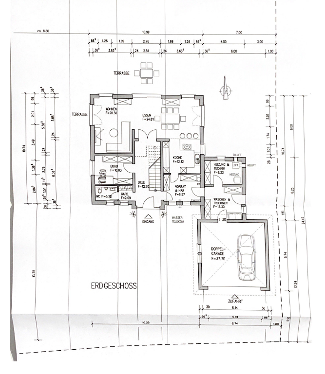

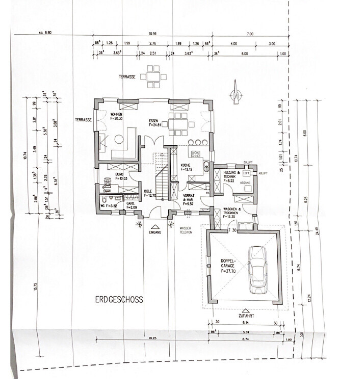

Nach dem ich die letzten Tage im Urlaub verweilt habe, habe ich mir die Vorschläge sorgfältig durchgelesen und einige Ideen gesammelt.
Da ich nicht mit künstlerischen Talenten gesegnet bin, benötigt es etwas Vorstellungskraft, um die aktuellen Ideen nachzuvollziehen:
Grundriss Erdgeschoss: Wohnen, Essen, Küche, Diele, Bad, Garderobe, Waschen, Doppelgarage, Terrasse.
- Vorrat & HAR soll mit Waschen+Trocknen getauscht werden und es soll ein Waschbecken integriert werden; Tür zu ehem. Küche soll entfernt werden
- Küche in Nord/Ostecke
- Wohn-/Esszimmer geht zukünftig bis Büro
- Büro kommt an die Stelle der Küche
- Diele um 1m verkürzen, um zusätzlichen Wohnfläche in Wohn-/Esszimmer zu gewinnen
- Tür von Vorratsraum nach außen soll entfernt werden und hierfür eine Tür aus der Garage nach außen installiert werden; ggf. kann dann auch der Heizung+Technikraum etwas nach unten geschoben werden bzw. über Eck integriert werden, um den Flachdachanteil zu reduzieren
Ob sich die Ideen so umsetzen lassen weiß ich jedoch nicht.
- Hierfür wäre es erforderlich die aktuell eingezeichnete Wand zwischen Büro und Wohnzimmer zu entfernen, um die offene Raumgestaltung zu erhalten. Die Wand könnte jedoch gespiegelt werden, um dann Küche und Büro zu trennen.
- Die Treppe müsste so hoch sein, dass eine Tür in den zukünftigen Büroraum passt
- Wände in der Diele müssten verkürzt werden und Flügeltür 1m zurückgezogen werden
Oder seht ihr andere Lösungen?
In diesem Zusammenhang müssten natürlich auch die jeweiligen Fenster versetzt werden, aber das ist dann Aufgabe der Architektin.

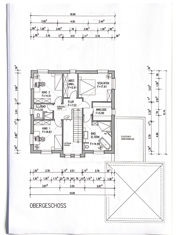

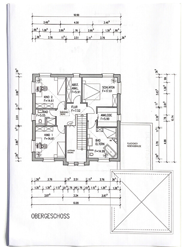

OG sehen wir aktuell wenig Veränderungsbedarf, sofern durch die Umgestaltung im EG nicht Zwangsanpassungen notwendig sind.
Grundriss des Obergeschosses: Flur, Schlafzimmer, Ankleide, Bad, zwei Kinderzimmer, Treppenhaus.
Es ist egal, wie Du die Räume nennst: sie liegen zur Zeit alle in der thermischen Hülle und verbrauchen (derzeit) 6 Türen, wovon 3 unnötig sind und eher einen Raum zum Flur degradieren (jetziger Waschraum)
Das sehe ich nicht, zumal Du den Flur einkürzen willst. Ggf sollte die Treppe auf die andere Seite, dann hast Du Platz ohne Ende, eine Tür zu setzen. Allerdings wird sich das OG ändern.
S.o.
Wie kommst du auf 6 Türen?
Wenn der Waschraum in den derzeitigen Vorratsraum kommt, gibt es noch 1 Tür von Diele in Waschraum und 1 Tür in das Nebengebäude. Zusätzlich noch 1 Tür von Garage in den Vorrats- und 1 Tür in den Heizungsraum.
Also in Summe 4 Türen.
Wäre eine Überlegung wert. Müsste ich dann auf dem Papier sehen, wie sich das OG anordnen würde.
