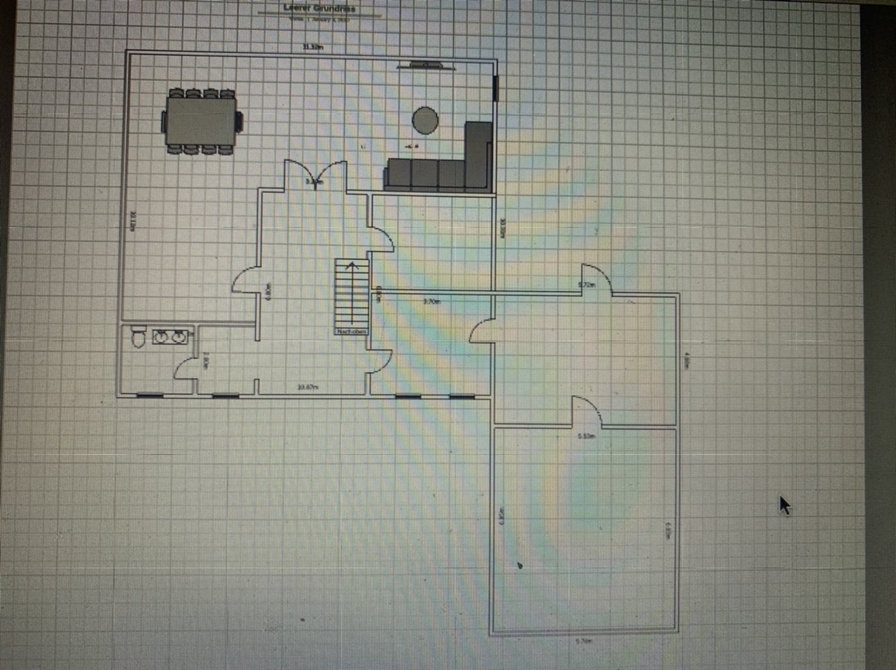

Hast Du nicht Papier und Bleistift, um alles mal neu zu zeichnen?

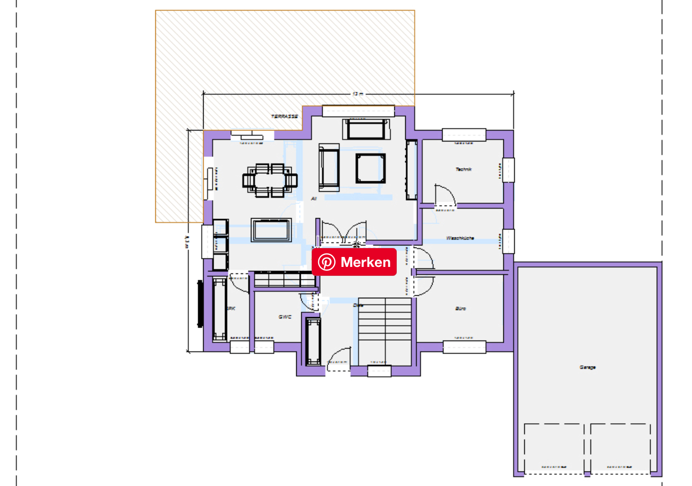

Liebe Katja, ich möchte Dir nicht den Ruhm nehmen, aber der funktioniert nicht, wenn man Leitungswege nicht überbauen darf:
Ungefähr so, die Maße stimmen nicht wirklich.
WC+grad.: Süd-West
Küche: Westen
Wohn-/Esszimmer: Nord-West
Büro: Osten
Hauswirtschaftsraum: Süd-Ost
Doppelgarage und hinten dran Technik + Vorrat etc.
Anordnung der Möbel natürlich variabel.
Fenster sind auch noch keine drin.

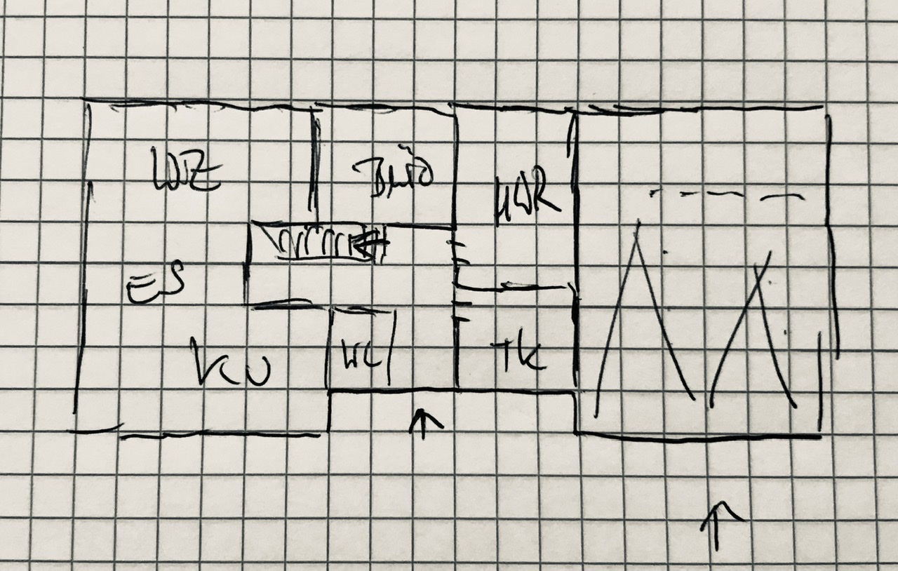

Wenn oben Norden und frontal Süden ist, warum dann nicht sowas?
Terrasse wäre dann schon sehr straßenlastig bzw. am Nachbarn, oder? Der Garten geht ja noch 60m hinten weiter. Den würde man so nahezu ausschließen aus der Planung. Oder würdest Du 2 Terrassen machen?
Ich hab mal vor drei Jahren eine Villa entworfen, da lag der Eingang im Westen. Dieses hier ist gekontert.
Gibt's nen Link?

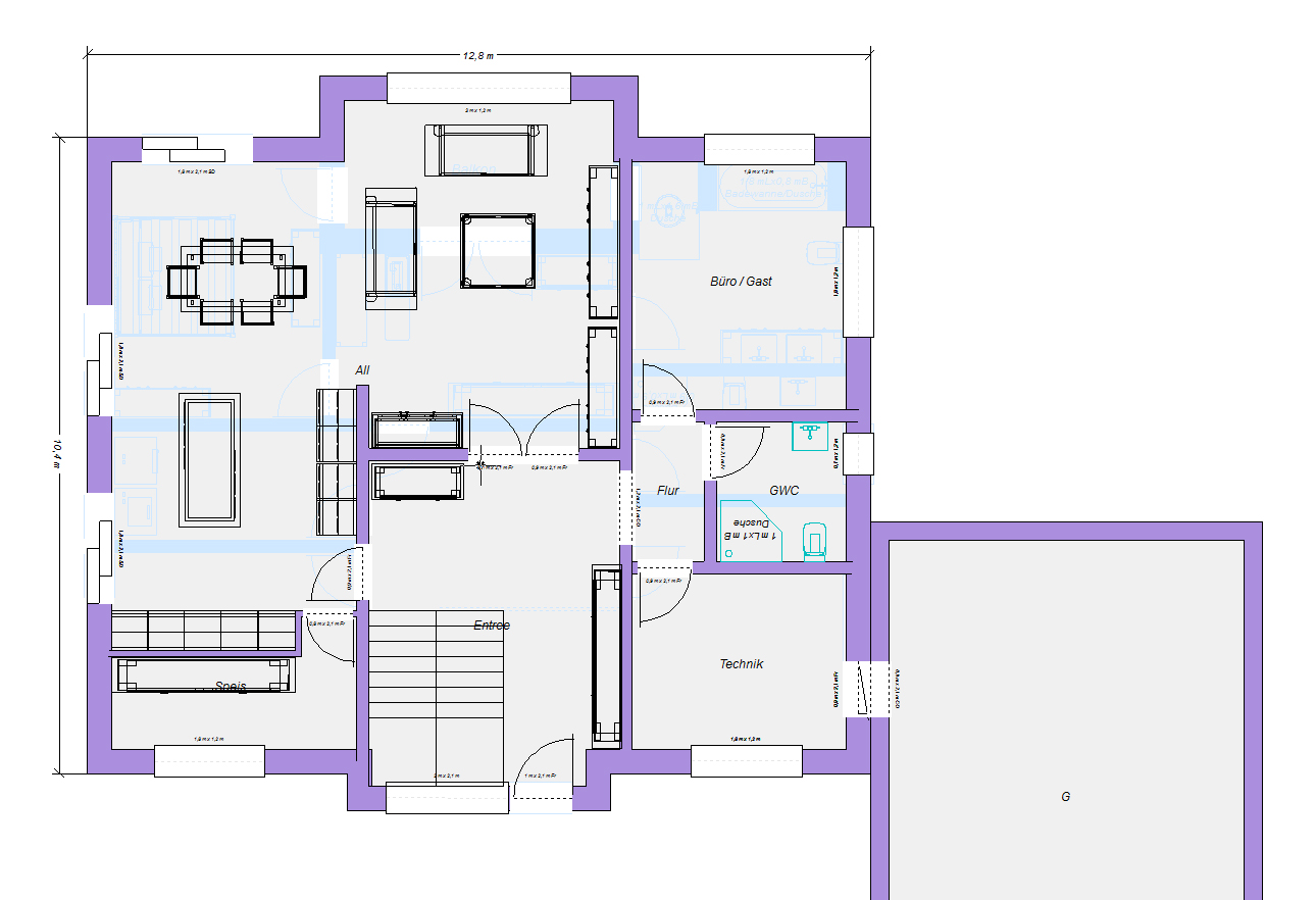

Ne richtige Galerie will auch gut geplant sein. Das macht die Kiste meist noch größer. Hier noch ein Entwurf für das Klassikschloss mit Galerie und Balkon:
Grundriss eines Hauses: Eingang, Wohnzimmer mit Esstisch, Büro, Flur, Technikraum, Gäste-WC, Garage.
Grundriss eines Wohnhauses mit Balkon, Bad, Küche, Wäsche und Ankleidebereich
Ok, ich fürchte, das wird jetzt doch zu fett.
