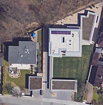

Also bei den Flurstücken würde ich ...
- Garage vom Haus abkoppeln an die Südostecke
- Eingang ins Haus an der Ostseite
- Wohnräume in den Süden und Westen, Küche vermutlich Südost.
Luftbild eines Wohnhauses mit grünem Garten, Terrasse und Vorplatz
Also so, wie bei dem linken Haus im Bild (das Rechte macht es gespiegelt ja gleich).

Erfrischend, dass hier mal kontra Nordgarten und für Licht auf Terrasse und Wohnraum argumentiert wird
Würde ich auch anraten, versteckt euch nicht so vor der Sonne. Abschatten kann man im Sommer immer noch
Das Grundstück schreit nach nem langen rechteckigen Haus
und ja: vorgelagerte Garage, darf aber auch gern längs sein.

Lasst euch mal nicht verrückt machen, dass alle immer nach Süden schreien. Haus mit Garage vorne lassen. Erstens mag keiner seinen Kram von der Garage übers ganze Grundstück zum Haus tragen. Zweitens entsteht dann viel mehr unnötige Versiegelung durch Wege.
Der Garten nach hinten ist groß genug um da noch eine separate Terrasse für Sonnenhungrige anzulegen. Im Sommer ist man froh über den Schatten vom Haus draußen.
Und solange die Nachbarbebauung nicht zu hoch ist und viel Schatten wirft, reicht es ja unten innen 90° zu drehen, wird hell genug innen.
Zum Rest innen sag ich nichts, ich finde den Grundriss nicht so verkehrt. Klar, optimieren kann man hier und da, aber das können die anderen hier meist besser mit mehr Elan
Ich würde nur darauf achten, beim vorderen Kinderzimmer auf jeden Fall keinen Rollladen sondern Raffstores zu nehmen, sonst hockt das Kind im Sommer im dunklen Zimmer mit Licht an.
