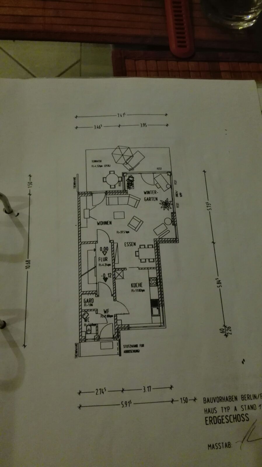

Da das Bad nicht sehr großist,müssten Ersatzhandtücher ebenfalls in den Kleiderschrank,genau wie Saunazeugs. Ganz dicke Winterjacken könnten wir im Keller lagern,aber ich will nicht jede Jacke im Keller lagern müssen. Einen Grundriss kann ich fürs EG später hochladen. Für das 1.OG lade ich die Grundrisse für dir zwei Zimmer hoch. Im DG gibs ein Zimmer mit 15qm DIN Wohnfläche,das soll anfangs das Gästezimmer werden und falls irgendwann mal zwei Kinder da sein sollten,würden wir das zu einem Kinderzimmer umfunktionieren. Arbeitszimmer käme in den Keller,dort gibt es zwei Räume mit Lichtschacht und dann ein Technik/Wäscheraum und ein Vorratsraum.
Lade doch einen Gesamtgrundriss vom OG hoch. Es gibt ja evtl. Ideen, die sich einfach umsetzen lassen und zusätzlichen Stauraum schaffen.
Martin84Bln
anbei der Grundriss für das EG und für die zwei Zimmer im OG, einen kompletten Grundriss habe ich aktuell nicht zur Hand, kann ich später hochladen. Im OG hat man halt wie in einer Doppelhaushälfte meist üblich noch die Treppe, einen 120cm breiten Flur und oben würde dann das Bad mit Fenster anschließen. Das Bad ist rechteckig. Gleich wenn man reinkommt befindet sich rechts die Dusche und dahinter die Badewanne. Die Tür geht nach links auf und dahinter befindet sich die Heizung. Gefolgt vom Waschbecken und der Toilette. Platz ist dort nur für einen ca. 100 cm breiten und 20cm tiefen Hängeschrank und einen Waschbeckenunterschrank. Viele Handtücher bekommt man da nicht unter. In den Flur haben wir ausgemessen, passt höchstens ein nicht so tiefes Bücherregal um den Flur nicht noch schmaler zu machen. Die Fensterbänke beginnen ca. bei 80cm über Boden.

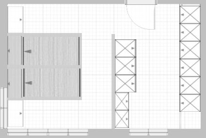

Hallo, hat vielleicht jemand noch eine Idee wie wir das Schlafzimmer sinnvoll in eins der Zimmer bekommen? Schrank sollte 450cm + vorhanden sein. Ich habe bei mir noch mal genau nachgeguckt. Habe halt viele Handtücher und Bettwäsche in meinem Schrank. Packe ich das Sportzeug mit zu, sollte ich mit 200cm hinkommen, meine Freundin dann mit 250cm. Stapelt ihr in euren Kleiderschränken Pullover hintereinander? Passen bei euch zwei Reihen oder nur eine Reihe hin? Der Schrank ist ja 68cm tief, abzgl.. Tür ja immer noch ca. 60cm.

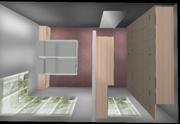

So, jetzt mal meine Idee dazu. Habe ich schnell mal im Alnoküchenplaner gebaut
Annahme: Bett mit Außenrahmen 190 cm breit und 210 cm lang, also 180x200 cm Matratze.
Dann planrechts 300 cm Schrank und eine Art Blendentür für den Rest (da ja auch etwas Abstand zur Wand gerechnet werden muss). Da kann man Bügelbrett oder Staubsauger oder einfach Morgenmäntel dahinter hängen.
Dann eine Trennwand mit Abstand von ca. 280 bis 290 cm von der linken Wand gemessen, einziehen. Länge ca. 260 cm.
Da zunächst 150 cm Schrank in den üblichen 60 bis 68 cm Schranktiefe. Sind also jetzt schon 450 cm Schrank, knapp 50 cm "Kruschecke" und dann bleiben noch mal 100 cm für einen 40 cm tiefen Schrank, damit das Fenster planunten aufgeht.

Hallo, das ist eine sehr interessante Variante. Das Bett ist 188 cm breit und 225 lang,sollte aber trotzdem problemlos passen. Werde ich mal mit meiner Freundin diskutieren,eine Wand einzuziehen haben wir bisher noch gar nicht bedacht. Vom Platz findest du das ok oder wäre dir selbst das zu klein in diesem Zimmer?
