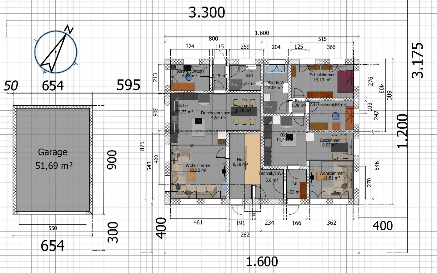

ich möchte mir ein Haus bauen. Das Grundstück könnte ich von meiner Mutter anteilig bekommen, wenn Sie auf dem Grundstück eine eigene Wohnung(Einliegerwohnung) bekommt (Verhältnis ist bisher ausgezeichnet), es sollen für den Fall aller Fälle, aber zwei separate Einheiten auf einem Grundstück werden. (Ja, Kreditvergabe wird problematisch...)

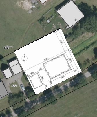

Bebauungsplan/Einschränkungen (Wünsche vom Bauamt da kein Bebauungsplan)
Größe des Grundstücks: ca. 1050 (geschenkt dafür muss Einliegerwohnung mit aufs Grundstück)
Hang: nein
Grundflächenzahl: kein Bebauungsplan
Geschossflächenzahl: kein Bebauungsplan
Baufenster, Baulinie und -grenze: kein Bebauungsplan, aber Bauamt wünscht sich mindestens 3 Meter von der Straße
Randbebauung: maximal 9,0 m für Garagen bis 3.0m höhe

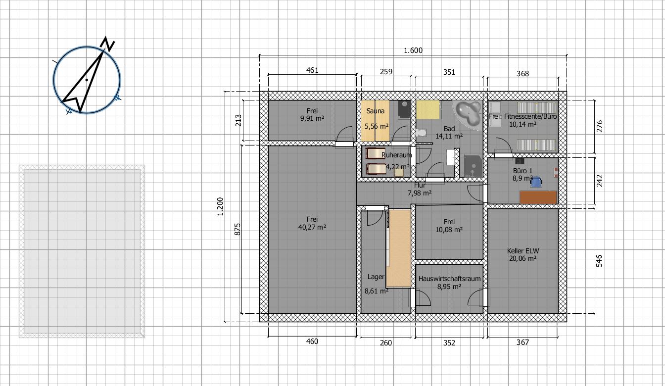

Keller, Geschosse: Eingeschosser mit ausgebauten Dachgeschoss (Wunsch: ein Keller mit Wanne)

Von wem stammt die Planung: Do-it-Yourself (mir)
Was gefällt besonders? Warum? Großteil der Wände überlappen sich
Was gefällt nicht? Warum? Hauswirtschaftsraum und Wohnzimmer in der Einliegerwohnung. Weil das Wohnzimmer zu klein ist und der Hauswirtschaftsraum zu groß ist

-könnt Ihr verzichten: 1. Vollausgebauter Keller 2. Garage 3. Rohbau Keller 4. Speisekammer 5. Kücheninsel 6. Sauna innen 7. Fertigstellung Kinderzimmer mit Bad 8. Ausbau obere Etage komplett

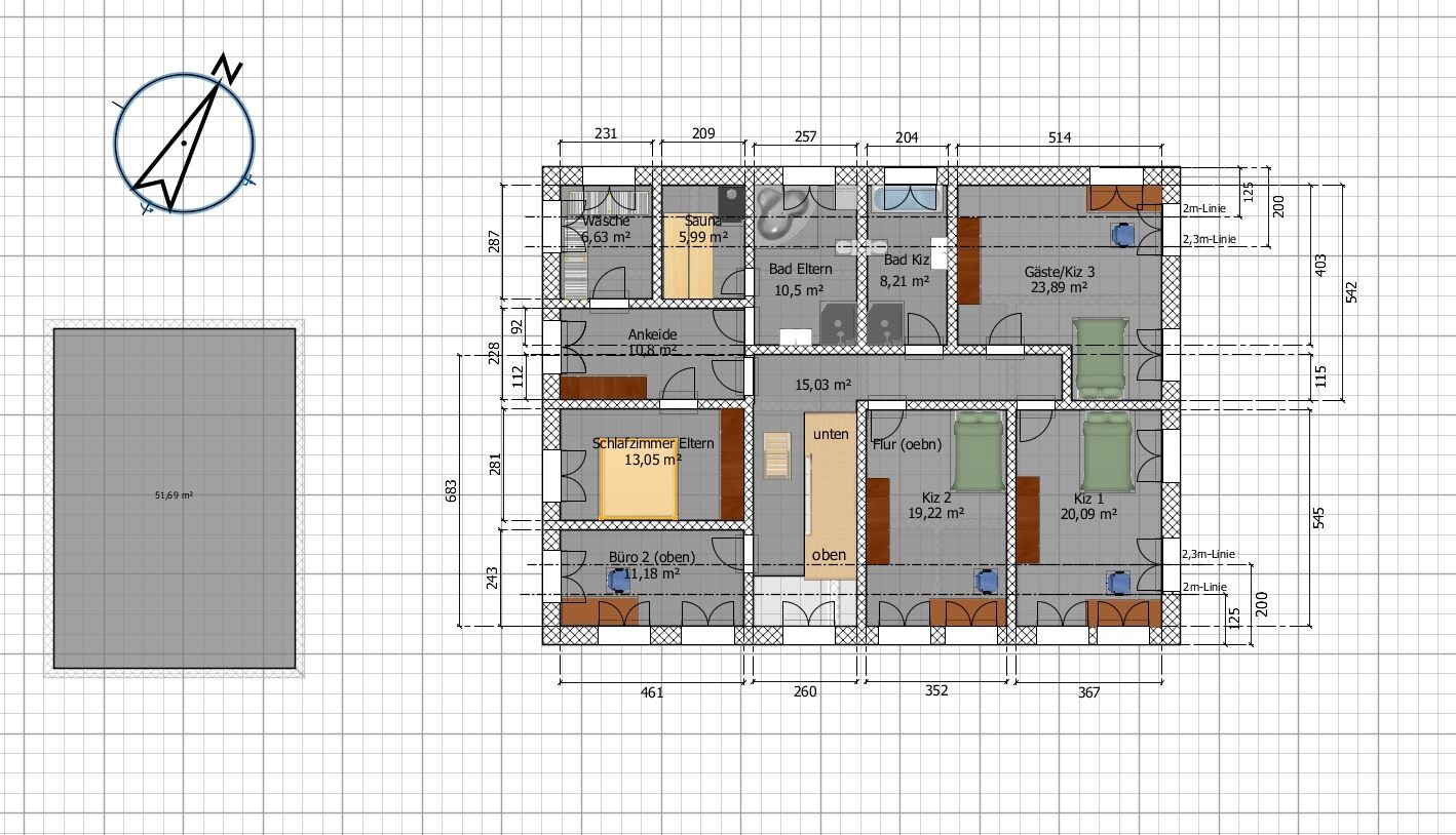

  • Schlafzimmer Eltern (nur eine Tür) + Ankleide + eigenes Bad (Dusche +[optional große Badewanne])
  • 3x Kinderzimmer (min 15m²) mit extra Bad (Dusche + [optional Badewanne])
  • 2x Büros
  • Wohnzimmer (min 20m²) mit Kamin
  • Küche (min 15m²) + [optional Kücheninsel]
  • Esszimmer für 5 Personen
  • Bad unten + [optional Dusche]
  • 1 Sauna innen (oder außen)

  • Wäschezimmmer (oben)

Gut: Schlafzimmer und Wäschezimmer oben, damit die Wäsche nicht immer durch die ganze Wohnung getragen werden muss, keine teuren Dachfenster

Schlecht: Hauswirtschaftsraum ist zu groß und das Wohnzimmer im Einliegerwohnung ist zu klein
  1. Grundlegende Fehler im Plan?
  2. Kann Hauswirtschaftsraum in den Dachboden (nicht Dachgeschoss)
  3. Garage direkt an die Grenze?
  4. (Teil-)Keller mit Wanne und/oder Garage finanziel möglich?

Finde ich ziemlich viel für eine Person und da liegt für mich auch der Knackpunkt der ganzen Geschichte. Du baust für dich ein Haus und gehst dann gleich ins volle Programm mit mindestens 5 Räumen die du gar nicht nutzt. Den Grundriss habe ich im Detail noch gar nicht angeschaut, denn der grobe Fehler liegt für mich darin, dass du ein großzügiges Haus für eine 5-köpfige Familie baust aber alleine einziehen willst. Das ist absolut nicht am Bedarf orientiert

Deine Eigenleistung in allen Ehren, aber ich empfehle dringend, die Planung komplett an einen Profi abzugeben. So viel Haus sollte man nicht riskieren, falsch zu bauen.
Das Budget ist imho bedenklich niedrig.
Der geneigte Leser wird vermutlich sehr skeptisch Deiner Manpower gegenüber stehen. Sowas schafft man nicht allein und selbst mit Familie und Freunden kann das ein Fass ohne Boden werden. Was genau willst Du denn alles selbst stemmen bei 275qm + 140qm Keller?
SoL
Die Grundrisse sind katastrophal.
Im Detail muss man sie nicht besprechen, da funktioniert leider nichts.
Du hast gefühlt 30 kleine Räume, 100 Ecken und überall nur Türen, Durchgänge und Enge.
Ist nicht böse gemeint, aber das gehört in die Rundablage und dann neu geplant.
