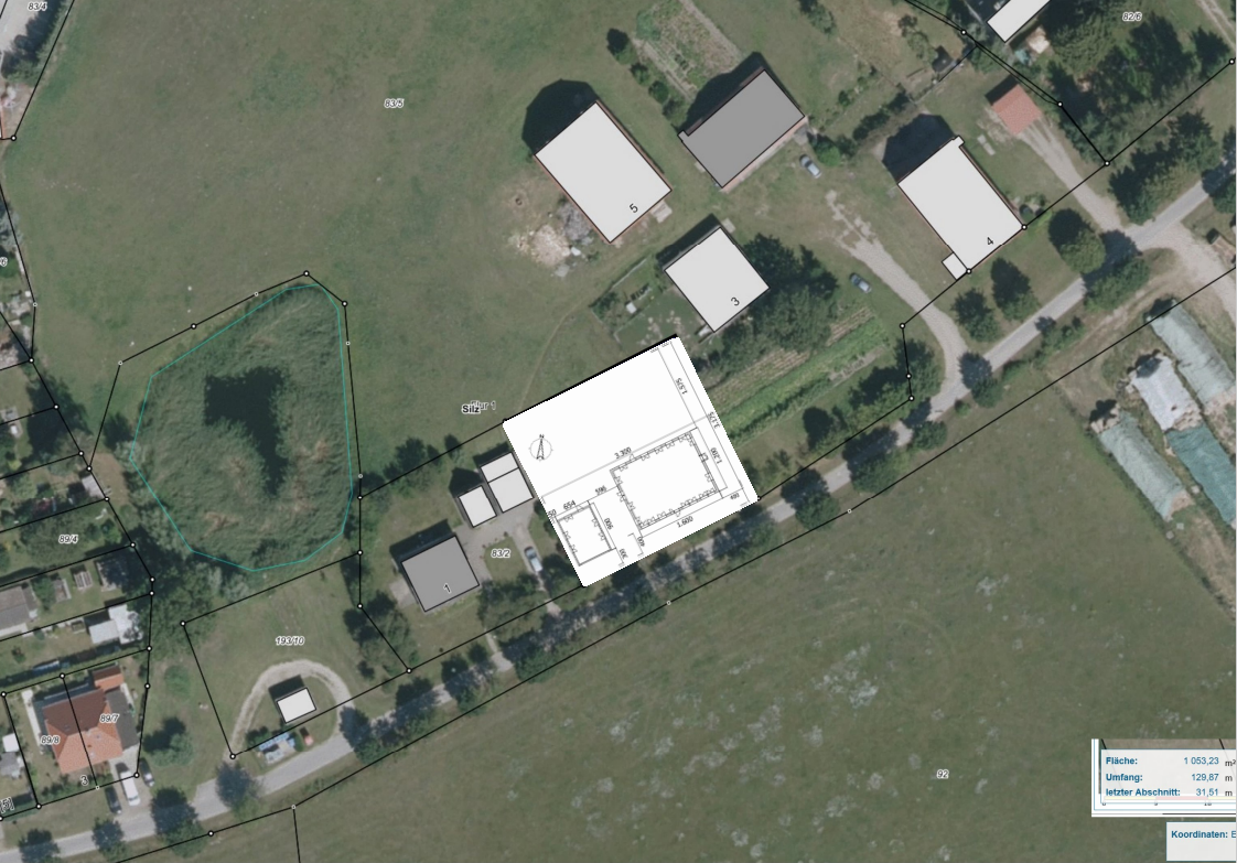

ich verstehe die Kritik, dass ich aktuell eine Person bin und für 5 Personen plane, aber ich werde in meinem Leben nur einmal bauen und nicht jedes Mal neu planen und umziehen, wenn sich etwas im Leben ändert.
Es ist dein Geld und deine Zeit die du ins Haus versenkst. Du musst dich vor uns nicht rechtfertigen. Das Problem ist, für fast 300qm und Keller wirst du sicherlich eine Million liegen lassen. Eigenleistung in allen Ehren, aber die nächsten Jahre wirst du da auf der Baustelle verbringen um Räume zu bauen die nicht genutzt werden. Und wenn du dann fertig bist, lernst du im Internet eine kennen...dummerweise 200km entfernt und sie will nicht umziehen. Oder vor lauter Baustelle kommst du gar nicht zur Frau fürs Leben. Du tust dir keinen Gefallen wenn du jetzt für die Ewigkeit baust, mit 2 mal Sauna, Kinderbädern, etc. Aber wie gesagt, deine Entscheidung.
Koehler
Deine Eigenleistung in allen Ehren, aber ich empfehle dringend, die Planung komplett an einen Profi abzugeben. So viel Haus sollte man nicht riskieren, falsch zu bauen.
Das Budget ist imho bedenklich niedrig.
Der geneigte Leser wird vermutlich sehr skeptisch Deiner Manpower gegenüber stehen. Sowas schafft man nicht allein und selbst mit Familie und Freunden kann das ein Fass ohne Boden werden. Was genau willst Du denn alles selbst stemmen bei 275qm + 140qm Keller?
Vielen herzlichen Dank für deine offene Kritik. Das ist bisher mein eigener Entwurf und die Bauplanung werde ich definitiv nicht selber machen. Dafür ist ein technischer Zeichner/bald Architekt eingeplant.
Das Budget ist wirklich nicht das höchste, deswegen wollte ich wissen, ob ich gleich einige Sachen aus meiner Planung streichen soll, einen Keller kann man nicht ohne Weiteres hinzufügen.
Familie wäre mit bei Bodenarbeiten, Wasser/Abwasser und Dach dabei, die Sachen mit Mauern, Elektro (selbst, gelernt) Fußboden und Malern würde ich selber machen. Den Rest habe ich noch niemanden gefunden und müssten dann von Firmen gemacht werden.
Die Grundrisse sind katastrophal.
Im Detail muss man sie nicht besprechen, da funktioniert leider nichts.
Du hast gefühlt 30 kleine Räume, 100 Ecken und überall nur Türen, Durchgänge und Enge.
Ist nicht böse gemeint, aber das gehört in die Rundablage und dann neu geplant.

Wie gesagt meiner Mutter gehört das Grundstück. Was ich bisher nicht gesagt hatte, aber für mich selbstverständlich ist, wir beide wollen Zugang zur Straße, einen großen Garten, ein Wohnzimmer mit Ausrichtung zur Straße (Südseite), sorry, das hatte ich bisher nicht erwähnt, aber in anderen Teilen wurde dieser Planungsfehler immer bemängelt.
Es sind wohl eher die Vorgaben der Landesbauordnung, die Du einhalten musst.
andersherum: nur 2/3 der Grundfläche darf im Dach 2,30 und höher sein. Schau mal bei Dir: ist es Dir gelungen? Auf den ersten Blick der kleinen Kästchen erscheint es doch eher, dass Du einen 2- Geschosser geplant hast.
Wir sollten mal klar stellen, dass DU fragst und eine ehrliche Antwort bekommen möchtest. Wenn Du also so tun würdest, als wenn Dein Bedarf ein anderer ist, bekommst Du falsche Antwort, mit der Du etwas anfangen kannst. Es ist nun mal völlig an Deiner Situation vorbei, wenn Du nur Leer-Räume planst: schon der Keller strotzt vor Platzhaltern… Du vakuumierst quasi Deine Wunschzukunft in ein Haus ein.
Kurz gesagt: es ist noch gar nicht an der Zeit, dass Du Dir um den Hausbau Gedanken machen solltest.
1. zur Zeit ist es finanziell eh nicht kalkulierbar und eher ein Risiko
2. Hausbau ist Nestbau, was ein _Paar_ weiter zusammenbinden soll
3. Budget ist völlig verkalkuliert und passt nicht zum Haus
4. der Entwurf ist nicht reif

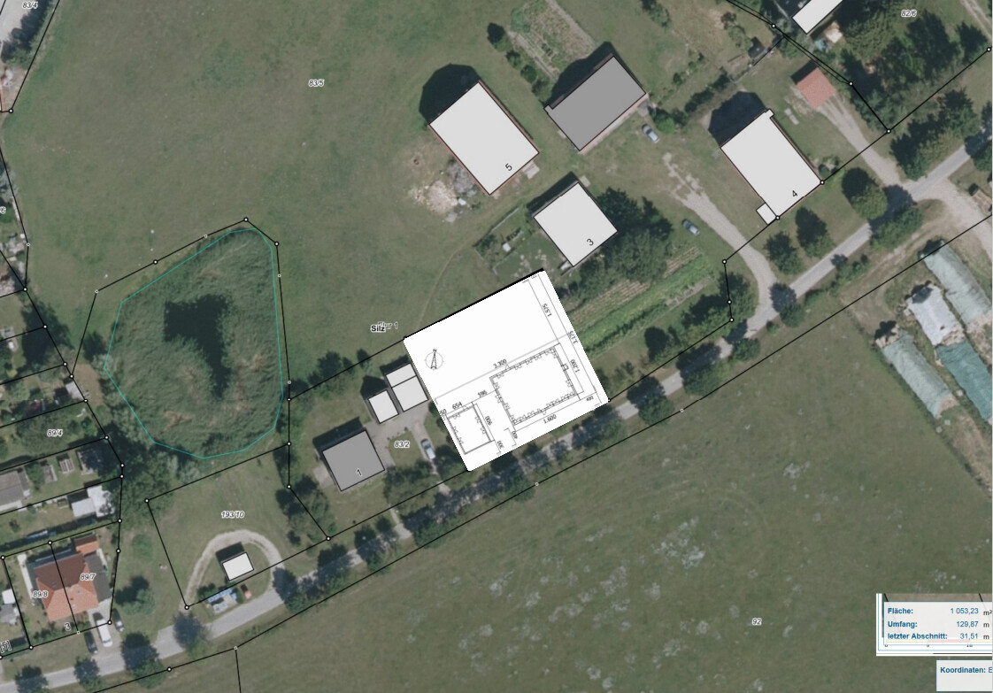

Ausrichtung mit der Garage im SW ist fragwürdig. Ist eine Außenplanung überhaupt gewesen oder wurde die ausgelassen? Wo kommen denn die Terrassen hin? Die sind überhaupt nicht in die Planung einbezogen. Ausrichtung der Räume, Vorhof, Terrassen, Einbettung dieser, Einteilung des Grundstücks in zwei Privatbereiche…. Alles sieht alles so plump draufgesetzt aus.
Mit dem Raster des benutzten Programmes kann ich wenig anfangen, insofern auch den Entwurf selbst nicht beurteilen. Ankleide sticht aber negativ heraus wie auch der zu kleine Technik/Hauswirtschaftsraum-Raum, dunkler Essbereich ohne Fenster, dunkle Küche in Einliegerwohnung… bei den Raumgrößen entstehen eh viele dunkle Bereiche mittig des Hauses.
Ein etwas größerer Ausschnitt aus Google-Maps wäre sinnvoll, da Du Dich ja an die Nachbarbebauung anpassen musst.
Ich hätte das Haus wohl gedreht , hinten einen Schuppen und Terrasse der Einliegerwohnung, vorn die Garage, rechts im Osten Auffahrt und im SW dann für die Haupteinheit eine Terrasse und den Garten. Und dann geht man ran an die Hausplanung.
vielen Dank für den Kommentar mit den Leerräumen, den hatte ich schon erwartet, der Keller ist nur mit Leer-Räumen voll, da ich ihn nicht zwingen brauche, aber sehr gerne hätte, um die Situation oben etwas zu entschlacken, zwei Büros, ein Hobby Raum für die mich und einen für die Frau, Sauna, Bad, Ruheraum, Lager, Fitnesscenter, Wäscheraum, Speisekammer usw.
Deine 4 Argumente auf zwei meiner Fragen möchte ich mich hiermit recht herzlich bei dir bedanken. Das ist sehr harte, aber ehrliche Kritik. Damit weiß ich zumindest das mir keinen Keller und am Anfang keine Garage bauen werde wegen finanziell eher sehr unwahrscheinlicher Kalkulation. Danke genau solche Kommentare, egal in welche Richtung, nehme ich gerne entgegen.
Für die Außenplanung habe ich einen größeren Ausschnitt des Bildes
hinzugefügt, es ist bisher keine Terrasse geplant (Finanziell) und es soll erst mal alles Grün sein und dann wird geschaut, wo man sich am liebst aufhält. Eine kleine Terrasse war jeweils hinter dem Haus geplant und zwischen dem Haus und der Garage, aber das kommt viel später.

Im Hinblick auf Deine Argumentation der Geräumigkeit für einen leicht überdurchschnittlich langgewachsenen Bauherrn stellt sich eigentlich primär die Frage nach der "Ergiebigkeit" dieser Dachform - und da sehe ich es dem Satteldach bei nur unerheblich teurerer Konstruktion nicht im Geringsten überlegen. Soll der Fußwalm ansatzweise gaubenadäquat Raumgewinn bringen, dann reden wir von holladiewaldfee höheren Kosten (oder wie der Held sagen würde: "lackgesoffen teuer").
Ich habe wohl sehr anderer Erfahrungen in meinem Freundeskreis gemacht als Ihr [...] Beide bauen ein Haus und haben zwei Kinder geplant und nun sind es 4 Kinder.
Soll heißen: Du wappnest Dich quasi (gerundet und sicherheitsbeaufschlagt) für eine freundeskreisdurchschnittliche Fertilität der künftigen Hausherrin (bzw. je nach Ehevertrag eher "Hausherrngattin") ?
