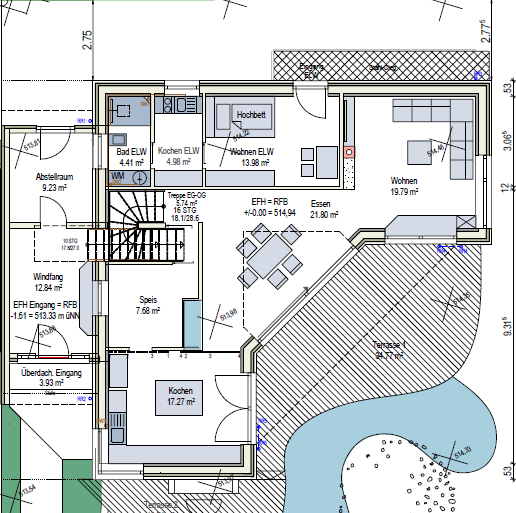

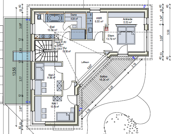

Hier mal noch ein paar Ansichten. Am Haus und am Grundriss feilen wir noch, da wir nach der Kostenberechnung leider deutlich über Budget landen. Wird auf jeder Seite noch gut 1m gekürzt. Zudem wird der Windfang deutlich kleiner ausfallen.

Beim Thema Decke kann ich dir nicht helfen aber das mit der Einliegerwohnung scheint mir ungünstig gelöst. Im Prinzip hat die ja nur ein Bett zum schlafen. Wenn man als pflegebedürftige Person noch aus dem Bett kommt muss man immer ums Haus laufen um Anschluss zu finden. Und wenn man nicht mehr aus dem Bett kommt will man nicht so isoliert sein.
Schwabe23
Da hast du sicherlich Recht. Da es ein Kfw 40 Plus Haus wird, muss diese zweite Wohneinheit allerdings gewisse Mindestanforderungen erfüllen um die Förderung zu erhalten. Vielleicht wird da eines Tages noch eine Türe zur Hauptwohnung gesetzt wenn der „Mieter“ damit einverstanden ist ...
WilderSueden
WilderSueden
Mit einer weiteren Tür zerstörst du dir den Grundriss der Einliegerwohnung noch mehr. Ob man eine Pseudo-Wohneinheit für höhere Förderung baut ist eure Entscheidung, da will ich nicht moralisieren. Aber denkt drüber nach dass ihr für einmalige 30 000€ dann immer diesen komischen Trakt im Haus habt der für niemand schön zu wohnen ist und entsprechend auch kaum benutzt werden wird. Gleichzeitig zwingt der euch zum Beispiel jedes Mal wenn ihr vom Wohnzimmer auf die Toilette wollt eine Treppe zu nehmen. Wenn ihr die Tür setzt, kommt ihr zwar im EG auf eine Toilette aber die hat nicht mal ein Fenster, außer zum Abstellraum. Wirklich schön ist das nicht
