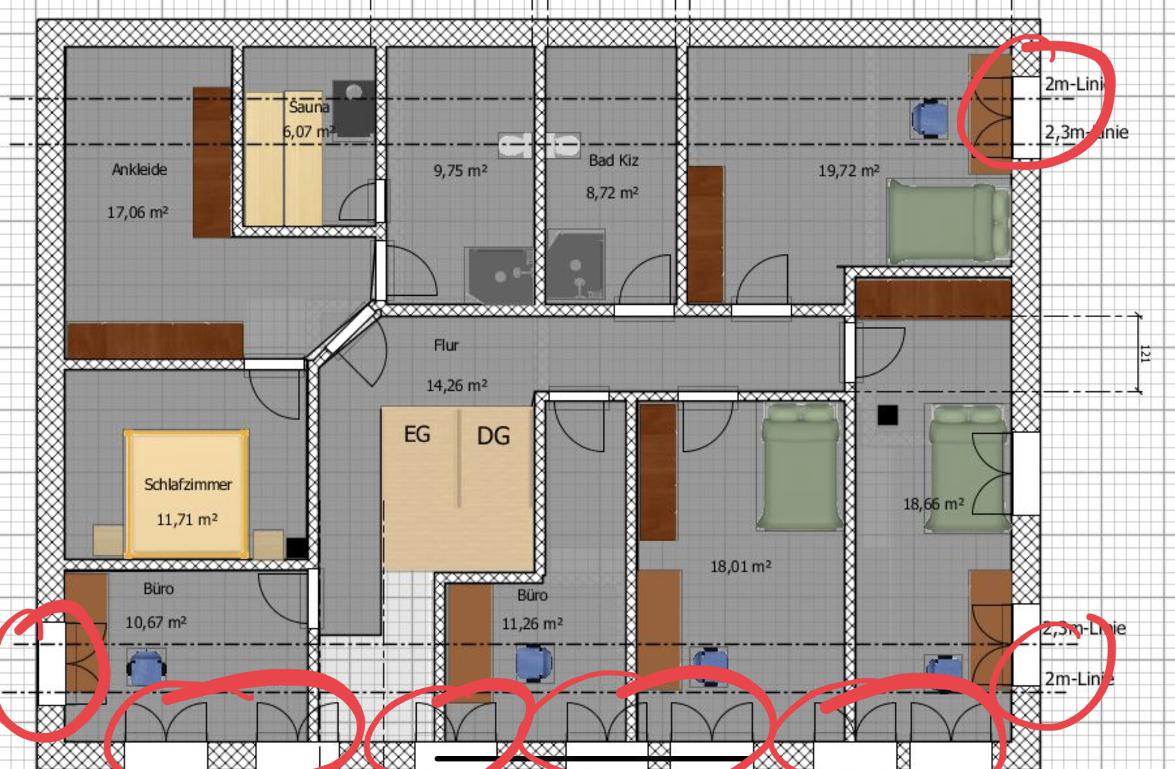

der fünfte: Fenster! Fenster im OG Traufseite (davon gehe ich aus, deshalb meine Vermutung der 2-Geschossigkeit und Unterstellung, dass da was falsch ist) …und Fenster im Giebel seitlich. Stehen die bei Dir auf dem Boden? Du wirst so nicht annähernd eins dieser Fenster bauen können und dürfen (Brüstungssicherung 90cm).. Gauben wiederum erhöhen wiederum die erlaubten 2/3 negativ.
Ich zeige Dir mal, wo es mit Brüstung und oberer Linie Probleme gibt
Sorry, aber ich dachte beim Walmdach oder Satteldach braucht man keine Giebel, big sorry.
Der Hinweis mit der Brüstungssicherung von 90cm. Ist das eine algemeine Vorgabe? Meine Außenmauer wäre bei einer Höhe von fast 1,50m gewesen (Das ist doch Brüstungshöhe oder?)
Ich wollte das in der Art wie unten im Bild machen nur mit höhere Mauer (wi in meinem ersten Aufschlag)
Ich dachte bei einer geringeren Dachneigung ergibt sich automatisch eine größere Fläche für Fenster. :)
Danke nochmal für die Info, ist das Ländersache oder wo kann man das herbekommen?

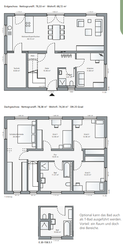

Nur für @Gregor_K ein Entwurf für 3 Kinderzimmer und Arbeitszimmer, aber leider ohne Einliegerwohnung was mir leider fehlt.
Aber hier habe ich auchnochmal paar neue Grundsätze übernommen.

Hast du dir schon mal einen Raum von innen angesehen, der ein FEnster mit etwa Brüstungshöhe 70-90 cm hat, und wo das Fenster dann schon in einer Höhe von max. 150 cm endet? Du kommst in den Raum und kannst nicht raussehen, weil das Fenster (und das ist der Rahmen und noch nicht mal das Glas) auf max. Höhe deiner Brust endet.
Da solltest du also auch nochmal prüfen und dir Musterhäuser ansehen.

Abgesehen davon, dass ich es auch schade finde, der möglichen späteren Frau jegliches Mitspracherecht zunehmen -
ein User hatte an sein normales Haus einen Schwiegermutterbungalow angeflanscht. Ich fand, das hatte Charme so hat man den Grundriss eines normalen Hauses und trotzdem eine Einliegerwohnung im EG. Euer Grundstück ist ja nicht klein.

So etwas ähnliches hatte ich auch mal im Kopf. (Ist das aus dem Schwörerhaus Katalog?) Hat mir zum Glück ein Vertreter ausgeredet. Durch die Fenster sieht man nur rein und nicht raus. Das ist nur was wenn man auf die äußere Optik aus ist. Wenn du was für dich willst, baust du entweder ein richtiges Vollgeschoss oder investierst das Geld in Dachfenster
