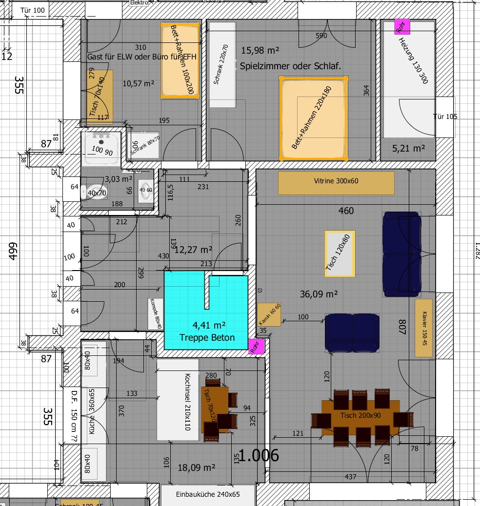

Ich sehe, ehrlich gesagt, nichts gutes, durchdachtes oder positiv erwähnenswertes bei Deinem Entwurf. Du hast mich zitiert, aber leider den begründeten Nebensatz verschluckt.., kann es sein, dass Du grundsätzlich den Fokus einer Aussage nicht greifen kannst? Ich mein, Du wurschtelst Dich durch Deine Ideen, fragst uns auch nach unserer Meinung, aber den Fokus jeder Aussage scheint bei Dir ins Nichts abzudriften. Du ignorierst die Aussagen. Statt dessen wirfst Du eine Terrasse in der Einliegerwohnung fort, nicht nur das: Du nimmst dem Altherrensitz jegliche Bewegungsfreiheit, bei Euch verzichtet Ihr auf die gewünschte Sauna, einen schönen und brauchbaren Eingang u d eine nette Treppe trotz horrende Quadratmeter- da müssen Dir doch mal die Augen geöffnet werden. Die Verwinkelungen zeigen doch schon an, dass hier die Krux in der Planung liegt.
Es wird ja auch nach Monaten nicht besser, sondern ein mistiger Entwurf wird getunt.., aber nicht verbessert.
Boah, und immer diese Erklärungen zu einem misslungenen Detail „das haben wir jetzt auch, kommen gut damit klar“.... da werden Kompromisse schöngeredet oder/und Planungsfehler wiederholt.
Habe mir schon ca 50 Rohbauten angeschaut, habe schon viel schlimmere Grundrisse gesehen wo ich selber auch den Kopf geschüttelt habe
Gehe ich recht in der Annahme, daß Du diese "schlimmeren Grundrisse" im unmöblierten Zustand begangen hast ? - ich habe den Eindruck, Du hast eine Raumsehschwäche und ohne sie mit Möbeln vollzustopfen (oder zu vermessen) keinen Bezug zu den Dimensionen der Räume.

Beim Nächstenmal warne bitte vor, bevor Du mir solch´ einen Lachanfall mit Schnappatmung verursachst. Das ist ja schon der Oberbrüller im Komödienstadel: da wird der Haupteingang extra in die mittigste Mitte gerückt, die die Welt je gesehen hat - und dann soll im Normalfall durch den Dienstboteneingang gegangen werden *ROTFL*
Warum nicht? Sollen Kinder aus dem Garten oder Hof spielen im Haupteingang reinkommen und alles vollsauen wenn mal Erde unter den Schuhen ist? Sollen für alle Personen die Schuhe und Jacken für alle Jahreszeiten vorne beim Haupteingang hängen? Wenn man mal nur von 3 Paar Schuhe je Person ausgeht sind es 18 Paar die dann vorne herumstehen. Dazu ist der Nebeneingang gedacht und das dahinter dann für uns unsere Garderobe ist. Kinder fahren Fahrrad und stellen es im Garten in ein Schuppen und gehen dann durch den Hintereingang ins Haus, warum sollen sie nach vorne in den Haupteingang laufen?

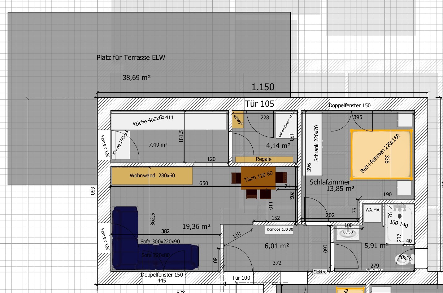

Hier habe ich den Platz für eine mögliche Terrasse eingezeichnet.

Ja im Rohbau sind keine Möbel Ja ich habe oft dran gedacht das dort dann auch Möbel stehen würden. Aber wenn man von der Garage durch 3 Nebenräume laufen muss um in die Küche zu kommen oder im OG in Schlafzimmern ca 10 Ecken sind dann ist es mir auch zu viel. Hier hat doch mal auch jemand geschrieben das es dann "Kanntenzuschläge" gibt^^.
Habe im EG den Flur etwas anders gezeichnet und die Heizung versetzt, die man nun von außen durch eine Tür betreten kann. Jetzt liegt die Heizung mittig im Baukomplex. Wie sieht es da mit dem Gasanschluss aus der von der Strasse kommt, muss er in der Garage sein? Da wo auch der Wasseranschluss ist?
Die Einliegerwohnung habe ich den Flur breiter gemacht und das Bad anders eingeordnet.
Ist nicht dein ernst, dass du eine Einliegerwohnung baust, wo man erst in die Küche muss, dann in den Abstellraum und dann von dort auf die Terrasse zu kommen.
2x90er Matratzen werden ca. 190 cm Bettrahmen breite benötigen.
Heizungs- und Hausanschlussraum neben dem Schlafzimmer nur von außen betretbar? Na ja, dort ist auch Elektro etc.
Ich kann nur sagen, lass da endlich einen Architekten ran.
