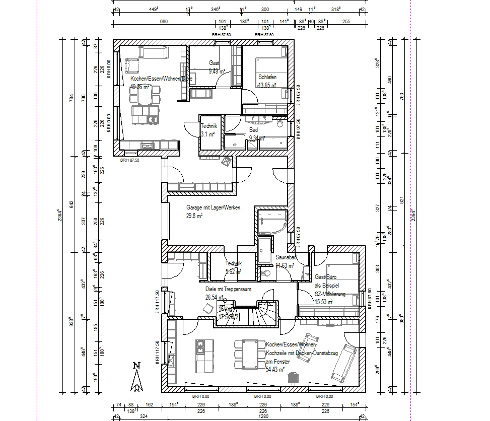

@kbt09 , hast du eventuell noch ein Bild mit der Vorderansicht und könntest es posten?
Je länger ich mir den Plan anschaue desto mehr gefällt er mir, nur muss es ja uns allen gefallen
Ich habe ihn Angeschaut und überlagt ob man es so machen könnte:
Garage 1 Meter verlängern nach hinten so das der Sauna/WC Bereich, dort die Außenwand ca da langläuft wo innen die rechte wand des Zimmers ist. Dann ist die Garage länger und man könnte dort eventuell die Heizung unterbringen und wo jetzt die Heizung gezeichnet ist dort dann einen Abstellraum machen mit dem Durchgang zur Garage.
Ich sehe das die Einliegerwohnung nach vorne ca 3 Meter rausgezeichnet ist, wenn man nun die Garage um 1 Meter nach hinten verlängert und dann die Einliegerwohnung auch ca 1,5 -2 Meter nach hinten versetzt so das sie nur 1-1,5 Meter nach vorne rausgeht, dann könnte man ja so ein schönen langen Vordach vorne machen der von der Einliegerwohnung über den Bereich des garagentores geht und dann nach dem Haus Eingang endet, also dann mittig vor dem Haus wäre das.

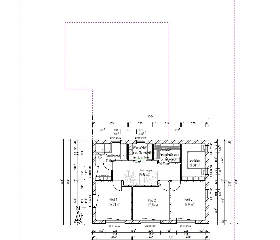

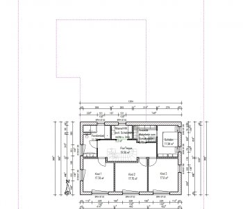

Um das Schlafzimmer oben größer zu machen könnte man doch auch die linke Wand ca 1 Meter nach links in den Flur verschieben, die Tür von Kind Zimmer 3 und 2 Müsste man dann 1 Meter versetzten, also ca 1 Meter die Tür von Zimmer 2 nach unten schieben so das dann rechts die Tür von Kind Zimmer 3 hinkommt.
Dann wäre das Schlafzimmer ca 14 qm groß und die Ankleide könnte man eventuell als Büro verwenden.
Nochmal was zu der Treppe, habe geschaut sie ist ca 1,5 x 3,8 Meter, wenn man sie doch einfach gerade machen würde mit mittig einem Podest ? Uns geht es bei dem Podest darum das es keine schmalen Eckstufen auf der Treppe geben soll. Die Treppe wurde dann auch statt 1,5 Meter dann 1,1 oder 1 Meter breit so das man diese kleinen Ecken in der Wand nicht machen müsste. Der Podest solle auch da sein damit Kinder wenn sie ausrutschen nicht bis ganz nach unten rutschen und sich verletzen sondern dann wären es "nur" 7-8 Stufen. Oder ist für sowas ein podest total unnötig?

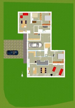

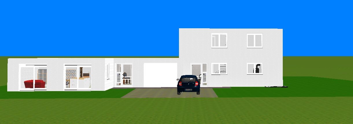

Ansichten ... halt ohne Dach .. Garagentor habe ich hier mal 300 cm verbreitert.
Trennwände sollten im Wohn/Ess/Kochbereich gesetzt werden können. Ich würde immer Wohnen abtrennbar machen und Essen/Kochen zusammenlassen. Das spart große Sonderessplätze.

Druck dir die Grundrisse aus, versetze die Mauern mit dem Stift, scanne es ein und stelle es als Ansicht hier zur Verfügung.
Für gerade Treppe mit Zwischenpodest ist die Treppe nicht lang genug gezeichnet und wirft dann im OG neue Probleme auf. Das ist halt generell immer so ein Knackpunkt, man muss die Sachen immer im Zusammenhang sehen. Die jetzt gezeichnete Treppe wäre allerdings auch als Wendeltreppe sehr großzügig und die Ecken nicht mit kleinen schmalen Treppen, die man so als abschreckende Beispiele kennt, vergleichbar.
Dass die Einliegerwohnung nach Westen ca. 300 cm vorsteht, dient der Tatsache, dass so mit dem Küchenfenster für den Allraum noch Südsonne eingefangen werden kann.
Aber wie gesagt, skizziere das mal.
In dem verlinktem Beitrag siehst du auch, dass eine gerade bequeme Treppe schon ungefähr 400 cm lang ist. Mit Podest dazwischen wird sie auf 500 cm Länge anwachsen und braucht davor und danach je mind. 100 cm Aus-/Antrittsfläche.
Die eingezeichnete Treppe braucht zwischen den Mauern aktuell ca. 399x162 cm.
