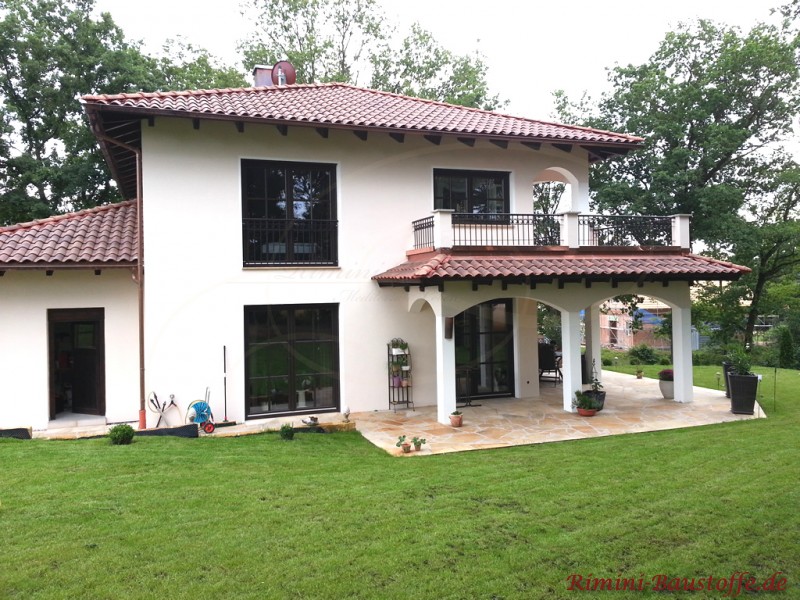

Wenn überhaupt solche Balkone, dann mit zurückgesetzter Brüstung (quasi als "Drempel") hinter einem Ansatz von Dachschräge.
So wie hier?
Zweistöckiges weißes Haus mit rotem Ziegeldach, Balkon und Terrasse im Garten.
Das wollte ich aus Kostengründen vermeiden, dann kommen extra Dachrinnen dazu und das ganze ist komplizierter zu bauen.

Ich meinte auch keinesfalls außen als Petticoat drapierte Dachschrägenansätze. Sondern wohlgemerkt, quasi "Dach, gekappt an der Oberkante Drempel". Das verringert die Balkonfläche auf Normalmaß und trennt die Brüstung auch ohne "Isokorb" konstruktiv von der Außenwand des EG.
Komplizierter zu bauen ist es nicht so arg. An den Dreimarkfuffzig für die Dachrinnen wird das Haus nicht scheitern. Du hast doch bloß Angst, daß es gut aussieht. Was findest Du so toll an gruseligem Baukörpersalat ?

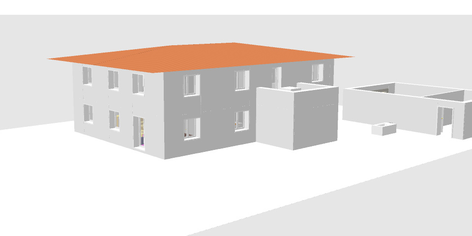

Was wäre denn wenn die "warmen Räume" im Haus sind und auch das OG oben darauf und hinten dann der Anbau kleiner wäre und dort nur der Hintereingang wäre mit Abstellräume?
Wäre dann ca 3x5 Meter Anbau von außen. Beispiel:
3D-Modell eines zweistöckigen Hauses mit orangefarbenem Dach und Nebengebäuden
Was wäre denn wenn die "warmen Räume" im Haus sind [...] und dort nur der Hintereingang wäre mit Abstellräume?
Das wäre energetisch günstiger. Dass Du das Walmdach so flach denkst, hatte ich bislang nicht herausgelesen - damit klappt mein Vorschlag natürlich nicht gut.
Der Anbau ist nun auch von den Proportionen ein solcher und wirkt weit weniger "angeklebt", wenn Du den Freisitz im OG mit einer Dachabschleppung integrierst.
Der Garage gäbe ich die gleiche Überdachung, zwecks der Ensemblewirkung.

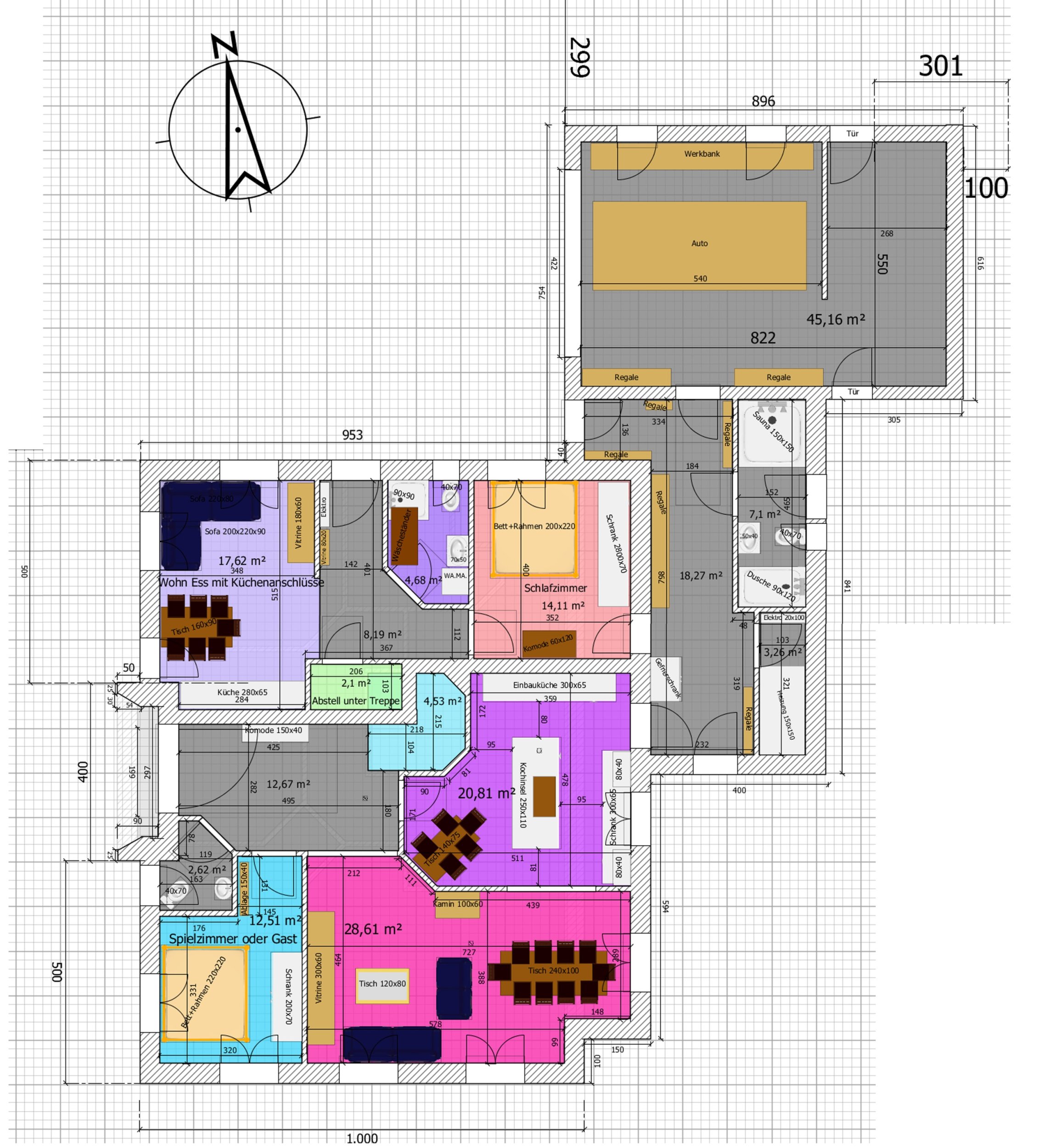

Könntet Ihr etwas zu dieser Planung sagen?
Das Einfamilienhaus ist damit 190 m² ohne Garage und ohne Abstellraum hinten. Die Einliegerwohnung ca 45 m².
Also Grundflächenzahl und Geschossflächenzahl wurde damit nicht überschritten.
Was wir überlegen ist: Ob im Einfamilienhaus die Küche und das Wohnzimmer offen sein sollen also ohne Wand dazwischen und das man vom Flur aus sofort eine Doppeltür hat in diesen "Raum". Dann müsste der Kamin aber irgendwo anders stehen.
EG:

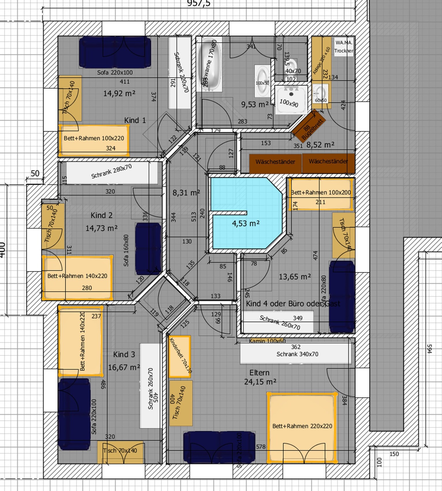

OG:
Grundriss eines Hauses mit Eltern- und Kinderzimmern, Bad, Flur und Möbeln (Betten, Schränke, Sofa).

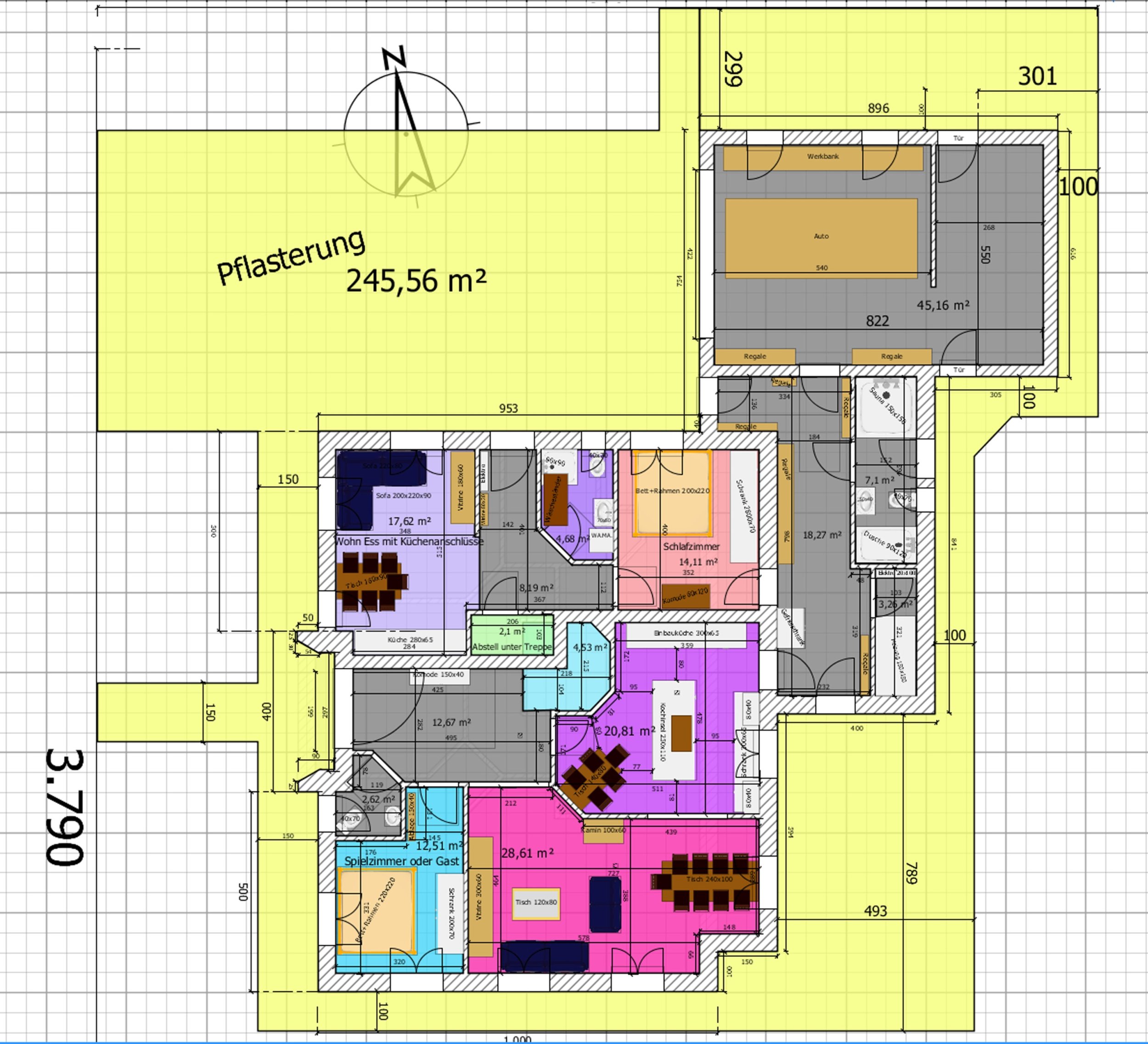

Pflasterung:
Grundriss eines Hauses mit farblich markierten Räumen, Außenpflasterung und Maßangaben.
