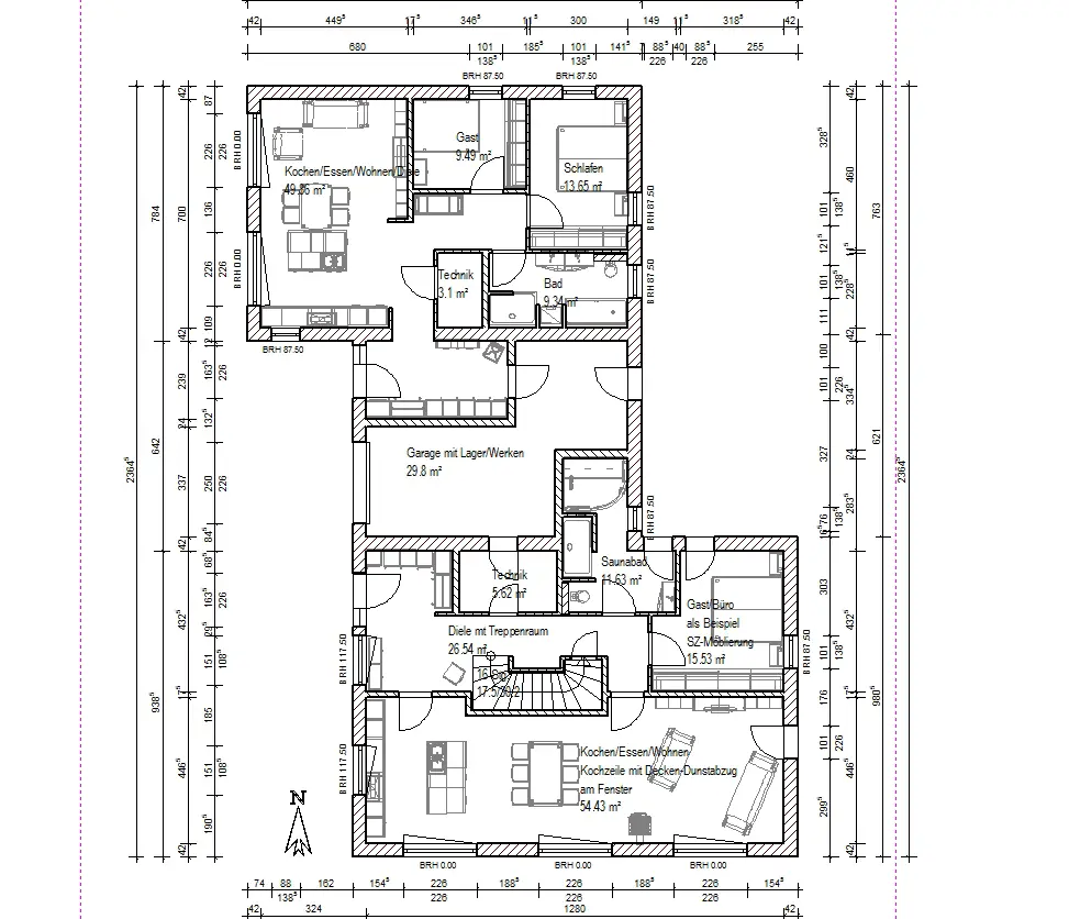

Ich wäre auch sehr dankbar wenn ihr mir Eure Idee verraten würdet wie Ihr sowas Planen würdet.
Nicht mit Deinen Vorstellungen und Wünschen, die sich wie ein Korsett um eine vernünftige Planung legen.
Es ist sehr wohl verständlich, dass man Wünsche hat. Aber sie müssen auch umsetzbar sein wie auch wirklich Sinn haben.
Manchmal hat man Wünsche, die man auch wieder vergisst,w enn es anders sehr gut funktioniert.
Grundsätzlich habt Ihr schon ein zwar nicht grosses Problem mit der Ausrichtung, aber das ist machbar. Schwieriger wird es, eine adäquate Einliegerwohnung (ob mit Durchgang oder ohne) inklusive Stellplätze zu einer Stadtvilla zu integrieren.
Da würde ich die Durchgangsmöglichkeit zwischen den Einheiten schon einmal als Nice-to-have, aber nicht wichtig einstufen. Wichtiger, wenn man abwägt, ist die Privatsphäre und je ein Eingang, als wenn man irgendwann die Einliegerwohnung durch das WZ des Hamburg betreten muss, weil es anders nicht geht Auch der Außenbereich gehört privatisiert.
Weiter sollte man überdenken, ob die Garage, die hier bei Euch zum zentralen Punkt genommen wird (Zugang zum Hamburg, Zugang zum WC, Flur zum Garten, Sauna... ) überhaupt noch eine Garage sein darf und nicht zusätzlicher zweiter Flur wird.
Garage ist für ein Pkw da. Es mag zwar witzig und manchmal auch praktisch sein, vom Garten aus auf eine Toilette gehen zu können, aber völlig unnötig. Ich glaube, Du überbewertest den Schmutz, den man sich im Garten einfängt. Das mag vlt in den ersten zwei Jahren so sein, aber ansonsten benimmt man sich auch im heimischen Garten sehr zivil. Dazu kommt ja nach dem Duschen, dass man gern saubere Kleidung anziehen mag, und dann muss man durch Garage, Garten oder das ganze Haus, um sich anziehen zu können.
In 5 Jahren mag auf die Toilette keiner mehr draufgehen, weil sie im alltäglichen Hausputz vergessen wird und vegetiert mit der Sauna ihres teuren Daseins.
Auch was Freunde haben, muss nicht praktisch sein - das mag als Besucher alles nett sein, aber man sollte überdenken, ob es zu seinem eigenen Alltag passt - und zum Budget.
Ich schweife jetzt mal zu Eurem Budget ab, welches wir nicht kennen.
Bei Einfamilienhaus ca 180-220 qm , Einliegerwohnung 70-80qm, Dachterrasse, Podesttreppe, Eingangstür vorne am Haus MITTIG mit seitlichen kleinen rausbauten und die Tür darin nach hinten im Haus versetzt, also Kanten, Nischen oder Erker, Sauna, wahrscheinlich Kinderbad bei 3 Kindern, Einliegerwohnung sicherlich gern auch Tendenz zur Barrierefreiheit... da bewegen wir uns irgendwo bei 600-650000. Dazu kommen die Außenanlagen, Garage und die Malerarbeiten sowie Bodenbeläge dazu. Ich weiss jetzt nicht, ob die Baunebenkosten noch dazu kommen oder in der Pauschalrechnung mit drin sind.
Haupthaus ist mit 2 Vollgeschosse und einen Walmdach und um die kosten etwas zu drücken auf der Einliegerwohnung und der Garage ein Flachdach.
ops:
Bei der Summe, aber auch bei einer Planung einer integrierten Einliegerwohnung geht man zum Architekt!
Ich weiss jetzt nicht, ob Du in diese Richtung kalkulierst, aber ich denke, da sollte man mit einer gradlinigen und praktischen Planung etwas Kosten einsparen, um auch später eventuell die zwei Wohnbereiche zu trennen, wenn irgendwann mal (eine Einheit oder beide) verkauft werden soll.
Das muss nicht bedeuten, dass Ihr auf Sauna mit Außenbereich, Dachterrasse (wer braucht eine Dachterrasse, wenn er einen Garten zu bewirtschaften hat????), 3. Dusche, etc. verzichten müsst, aber der Fokus sollte als allererstes auf den Hauptwohnraum liegen und nicht auf den Durchgang von Garage zur Sauna. Das kommt, ehrlich gesagt, als letztes.

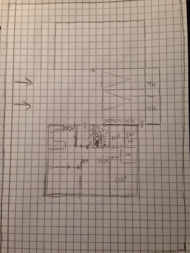

Insofern: lass mal Deinen Rechner aus und kauf Dir einen 100er Karo-Block. damit machst Du Skizzen, wo was liegen könnte. Ein Raster sollte man aber immer im Kopf haben, Wasserleitungen und Heizung relativ zentral, Treppe nach dem Skizzenraster als nächstes.
Greif mal @kbt09 s Vorschlag auf und setz zwei Garagen als Trennung ein. Dahinter könnte die Versorgung liegen. Diesen Komplex würde ich ziemlich in den Osten verfrachten, dass vor den Garage ein Vorplatz entsteht, wovon planoben eine Ebene für die Eltern, planunten der Zugang zu Eurer Stadtvilla entsteht. An Eurer Garage könnt Ihr dann im Haus Hauswirtschaftsraum, Sauna und Dusch-WC legen, Büro/Gast SO, etc...

Raumprogramm Einfamilienhaus für Architekt:
Küche, Ess und WZ, Küche mit Schiebetür
Abstellraum, Hauswirtschaftsraum im OG, Möglichkeit Durchgang Garage/Wohnhaus
Sauna
Gast/Büro oder Spiel/Büro
Schlafzimmer mit Ankleide (nicht gefangen)
3 Kinderzimmern
Bad
nach Möglichkeit Dachterrasse
lichtoffen zum SW
Viel Glück
Ich hab da noch mal was vorbereitet
Handgezeichneter Grundriss eines Gebäudes auf kariertem Papier mit mehreren Räumen.
... habe aber auf halber Strecke aufgehört
Es wäre schön, wenn Du das auch mal kommentieren würdest, auch wenn Du Dir "mehr" Haus oder etwas anderes vorstellst.
Das muß keine Hilfe sein, und ist m.E. beim überwiegend selbstgenutzten Wohnbau auch nicht angebracht. Erst Raumanordnungen komponieren. Dann Punkte identifizieren, die Maße vorgeben (die Treppe, oder der Platz, wo ein bestimmtes Lieblings-Möbel hinpassen soll). Wenn sich daraus ein Planungsraster ableiten läßt, gut. Wenn nicht: auch gut - wir sind ja beim Einfamilienhaus (ob mit oder ohne Einlieger).
Auf ganze Schritte im Baurichtmaß runden kann man später - in Einheiten "denken" muß man hier nicht. Was viel wichtiger ist - und man in diesem Thread schön sehen kann - ist: "aufräumen". Im Entwurf Räume mit sechs Ecken mit Fragezeichen versehen und solche mit acht Ecken dick durchstreichen - zum Beispiel. Je mehr es an Gefühl für Dimension und Proportion mangelt, desto mehr verzettelt man sich in Verschachtelungen und Verwinkelungen (die gleich doppelt "böse" sind: Möblierbarkeit störend und Preis treibend).
Nööööö!
Ohne gedanklichem Raster landet die Treppe oben im Nirgendwo, ist die Küche zu schmal, und eine sachliche Zimmeranordnung kann nur durch Glück funktionieren.
Und mal ehrlich: das Lieblings-Möbel ist nach drei Jahren zerschlissen und/oder austauschbar. Grundsätzlich sollte man Stellfläche für möglichst viel und breite Möbel planen - dann klappt es eh mit dem Lieblings-Möbel

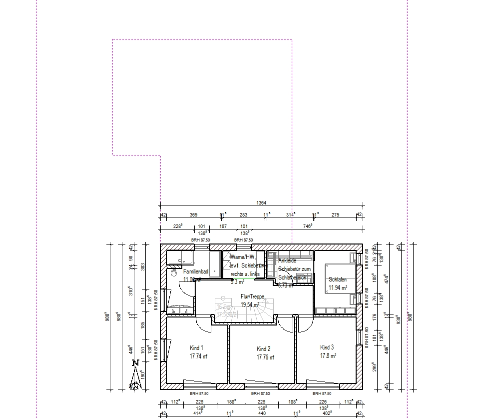

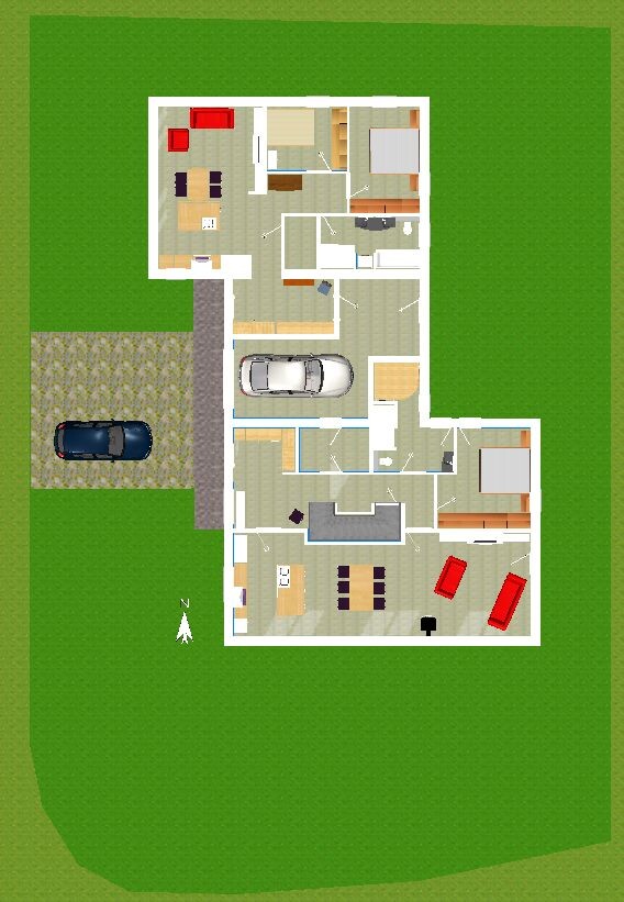

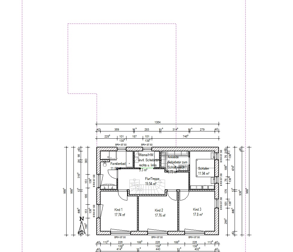

Ja, das mit Spielzimmer für Kinder sehe ich ähnlich ... eher Elternschlafen im EG und dann im OG ein Gästezimmer und ein gesondertes Büro und 3 richtig große Kinderzimmer
Elternschlafen habe ich jetzt mal in beiden Etagen simuliert.
Sauna in ein EG-Bad mit Gartenzugang integriert.
Garage ... halt eine mittendrin .. finde ich nicht so zufriedenstellend. Man könnte dann noch im Norden einen Carport setzen.
Eingangsbereich der Einliegerwohnung mit viel Stauraum für Garderobe aber evtl. auch Staubsauger etc. im Zwischenbau.
Das alles mal als Idee .. ich bin schlecht mit Stift und Papier und komme mit so einem Zeichenprogramm schneller, zumal mein Ziel auch immer gute Stauraumnischen sind. Im EG z. B. noch unter der Treppe ... man könnte dort sicherlich zwischendrin ein Podest einplanen, das gibt mein Programm nicht her, daher mal eine sehr große Auftrittstiefe damit der Platz halbwegs zur Verfügung steht.

Grundriss eines Hauses mit Schlafraum, drei Kinderzimmer, Flur/Treppe und Bad; Maßlinien am Rand.

Ich hoffe man kann nach anklicken halbwegs etwas erkennen.
P.S: ... Garage ist immer Grunde so schon zu kurz, wenn man ein großes Auto reinstellt .
P.S2: Kaminöfen an Außenwänden sind bei Walmdächern auch nicht so toll.
