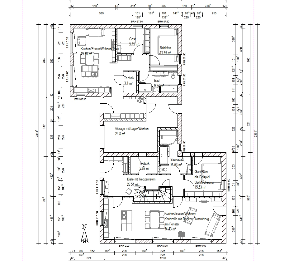

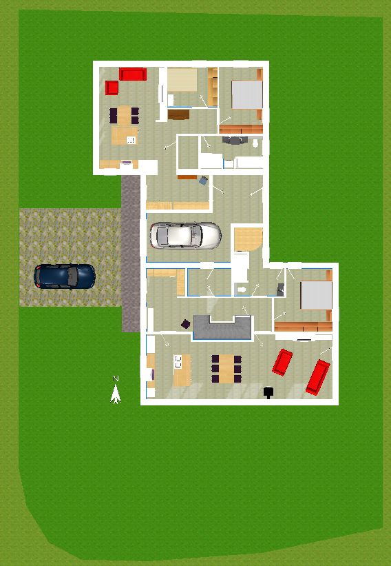

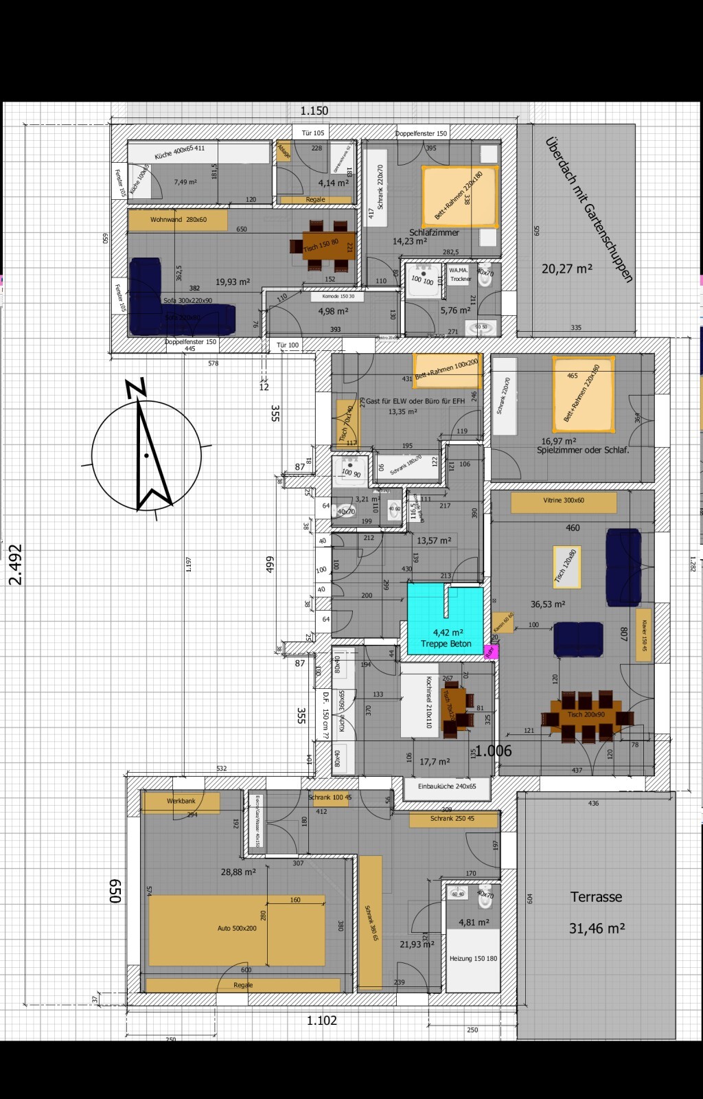

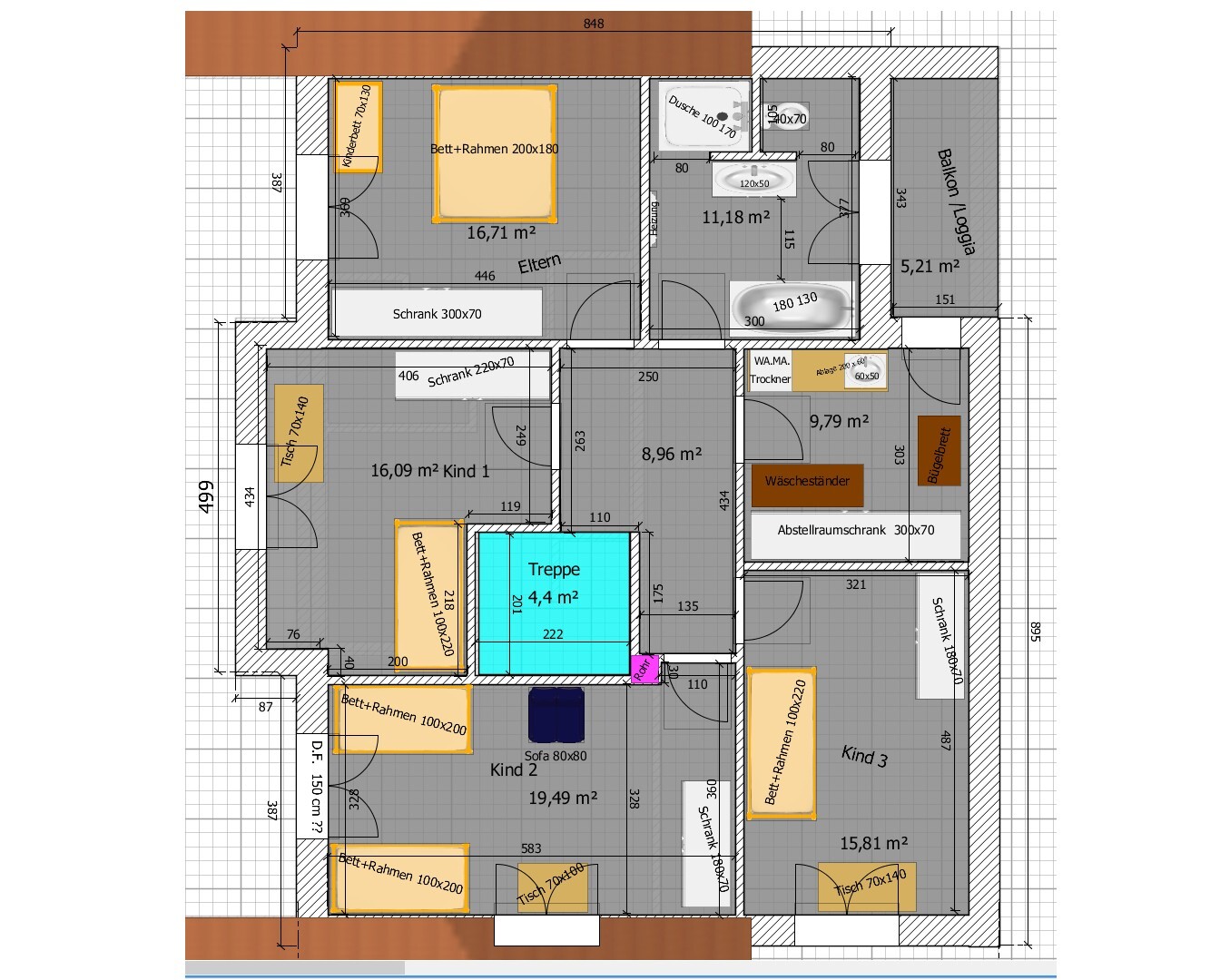

Ich möchte mit Euch mal die Raumaufteilung durchgehen.
Bitte geht nicht darauf ein wo die Südseite ist und das dort die Garage steht. Es bleibt ja noch eine Süd-Ost Terrasse die man auch weiter in den Süden ziehen kann.
Könntet Ihr einfach nur die Raumaufteilung bewerten und mir dazu einige Gedanken mitteilen.
Abstände, Türanschläge, Zimmeraufteilung, Zimmeranordnung, usw
Ich danke Euch

Immer noch kein Architekt?
Jetzt auch keine Sauna mehr ...
Treppe .. na ja, großzügig ist anders.
Garderobe für mind. 5 Personen im größeren Teil sehe ich nirgendwo.
Garderobe in der Einliegerwohnung .. na ja. Esstisch ein trauriger Katzentisch und einen Ausgang auf eine Terrasse hat man von den Wohnräumen der Einliegerwohnung auch nicht.
Technik irgendwo ganz im Süden und sonst für den ganzen Komplex nichts mehr geplant. Was ist mit Elektroverteilung in Einliegerwohnung? Und, die Heizung teilt sich den Raum mit einem WC .. wofür ist das denn?
Nebenraum Garage .. braucht man Tür direkt ins Haus und noch mal nach draußen vor die Eingangstür?
Ich würde immer noch meine Variante bevorzugen .. der Garagenmittelteil kann da problemlos auch noch um 130 cm erweitert werden (dann werden aus meiner aktuell geplanten Gesamtbreite von 23,6 m auch 24,9 m.)

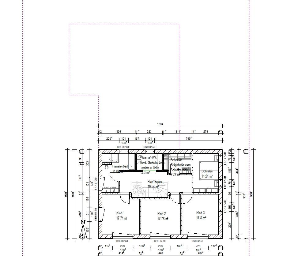

Dann gibt es aber auch Sauna, es gibt 3 gleichgroße Kinderzimmer, es gibt Sauna mit Gartenzugang im EG, es gibt Schlafzimmer im OG mit Ankleide.
Und, die Einliegerwohnung ist wirklich richtig getrennt (und damit auch fremdvermietbar) und es gibt einen wirklich zugeordneten Gastraum, Eingangsbereich mit ordentlich Stauraum, Terrassenzugang.
Deine Flügel planunten und planoben haben planlinks und planrechts auch keine einheitliche Linie ... Dachplanung würde mich auch mal interessieren.

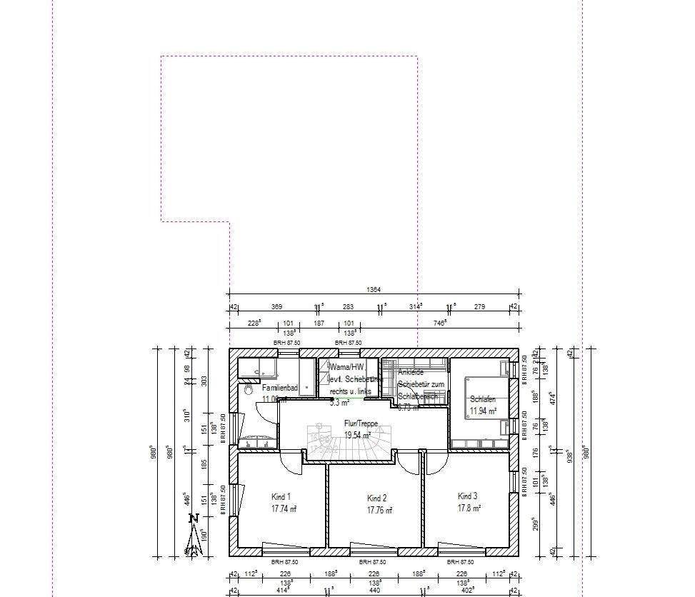

Grundriss eines Wohnhauses: Flur/Treppe, 3 Kinderzimmer, Schlafbereich mit Ankleide und Familienbad.

Sei mir nicht böse, aber der erste Gedanke, der mir in den Kopf kam, war: „such Dir jemanden, der sich mit Architektur auskennt“ und „da würde ich weder drin leben, noch einen Cent investieren wollen“.
Das klingt hart, ich weiß, aber Du hast nach Gedanken gefragt. Da es sonst zu viel wird: Die Küche planoben. 181,5cm breit. Abzgl. 3,5cm Putz, 65-70cm Küchenschrank/Arbeitsplatte machen ca. 110cm, d.h. bei einem L nicht mal 2 60er am kurzen Schenkel. Wäre eher eine Kitchenette, aber keine Küche. Wäre mir zu klein. Das Verbindungszimmer raff ich auch nicht. Irgendwie wirkt das insgesamt in sich unstimmig, viele komische Wege, keine Räume, die zum Verweilen einladen. Insgesamt wirkt es nur beengt, beengt und beengt. Soweit mein erster Eindruck. Sorry wegen des direkten Wortes.
@kbt09 s Entwurf finde ich DEUTLICH besser gelungen, nur in der Küche planoben würde ich auf die Kochinsel verzichten, auch wenn ich Kochinseln sehr mag. Nur in dem Fall wäre mir zu wenig Wohnzimmer über, der Esstisch zu dicht am Sofa.
