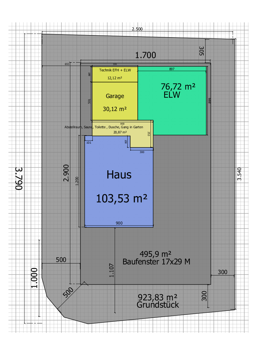

Ich habe erst auf Papier und dann im Programm eine Anordnung gezeichnet, wie ich es verstanden habe, wie Ihr es beschrieben habt.
Grundriss eines Hauses mit Garage, ELW, Technikraum und Garten auf Grundstück.

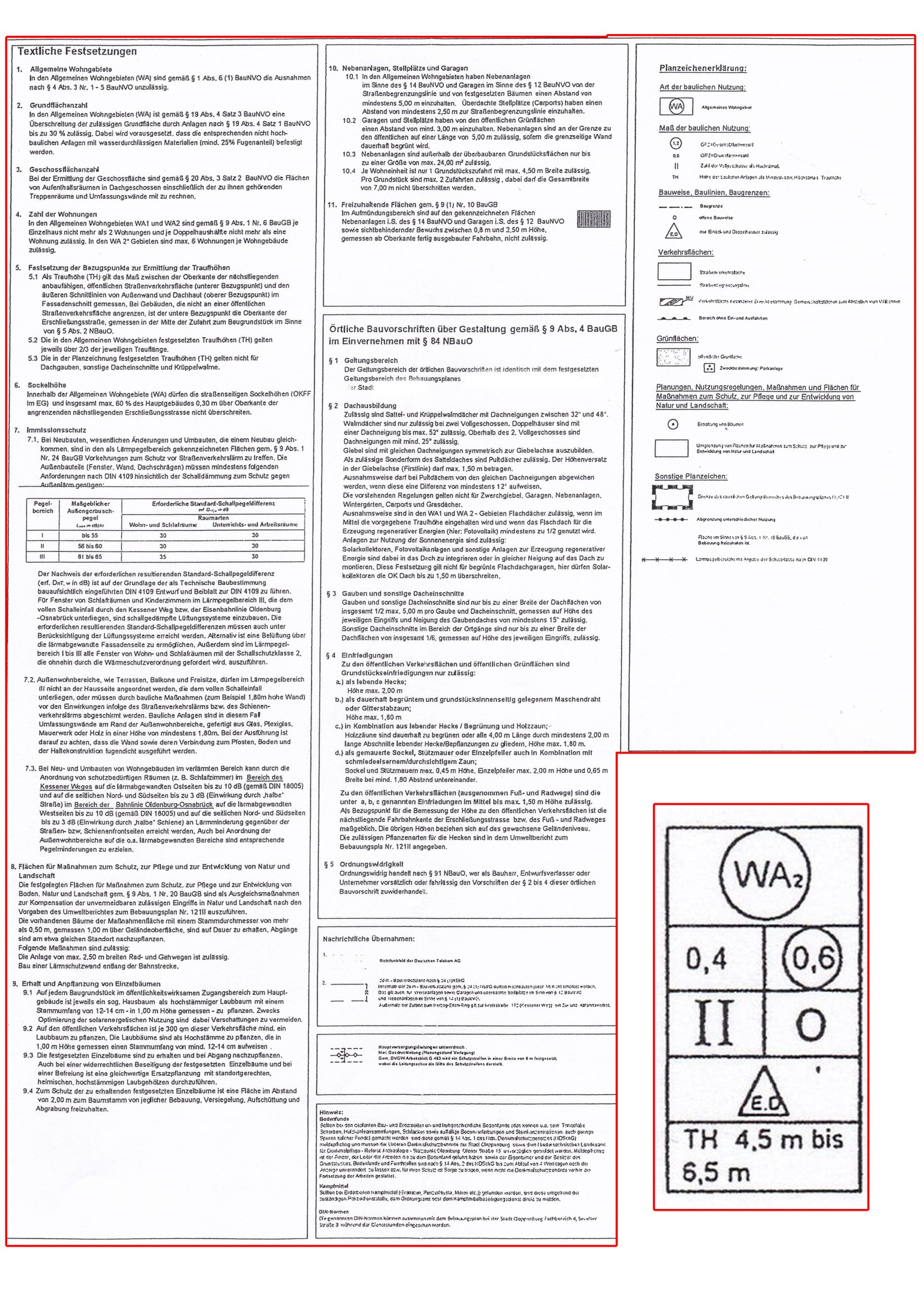

Ich würde dennoch gern mal heute Abend etwas Räume schieben , brauche dazu aber Infos aus dem Link: @@schustrik bitte Füll doch mal den Fragebogen für Haupthaus und Einliegerwohnung aus, mit Nice-to-have, Must-have mit Begründung und Vorlieben.
Außerdem noch mal die Bestätigung der Grundglücksmasse bzw Infos zu Baugrenzen/Abstände
Gern auch per PN Infos zum Baugebiet, ist aber nicht wichtig, wenn Du die Infos des Bebauungsplan einstellst.

Bebauungsplan beigefügt

Bebauungsplan
Bauplan-Dokument mit textlichen Festsetzungen und Planzeichen
Da stellt sich doch die Frage, warum Büro und Gast bei Familiennutzung trennen? Vor allem, wenn das evtl. mal Elternschlafzimmer werden soll. Dann doch lieber einen richtigen Raum.
Weitere Frage ... 1 oder 2 Autos in die Garage? Auf dem einen Plan war es nur 1 Auto und wo sollen die Stellplätze hin?
Warum Sauna/Dusche neben Garage? Was ist denn die Hauptbedingung für die Sauna? Dass beide Einheiten sie nutzen können? Dass es Gartenzugang gibt? Mit Sauna/Dusche neben Garage gibst du eine Position vor, aber keine Grundanforderung an die Sauna.
Da gibt es ganz viele Warums? von mir.
Die kann ich auf die Schnelle gar nicht aufzählen.
Die Schränken zu sehr ein. Bsp: warum muss Sauna hinter Hauswirtschaftsraum?
Du hast jetzt eigentlich Deinen schlechten Entwurf beschrieben.
Frage: würdest Du gern die Einliegerwohnung beziehen, wenn Du anstelle der Eltern wärst?
Gruß, Yvonne
schustrik
Büro sollte schon ein eigenes Zimmer haben da ich viel Fotobearbeitung betreibe und dazu ruhe benötige. In dem Spielzimmer werden hauptsächlich unsere kleinen Kinder spielen wo auch viele Spielsachen herumliegen werden.
Von der Sauna sollte man gut ins frei rausgehen können um im Winter mal im Schnee zu wälzen und damit Mann dann nicht das ganze Haus einsaut sollte sie dann am besten so nah wie möglich am Hinterausgang sein wo auch eine Dusche sein sollte um sich nach der Arbeit oder Gartenarbeit zu duschen ohne nach oben laufen zu müssen, Freunde haben es auch so und es ist ganz schön praktisch. Jetzt ist sie auf dem Dachboden und das ist nicht so praktisch.
Ich habe das beschrieben was wir uns so vorstellen, das ich es mal in einem schlechten Entwurf gezeichnet habe hing damit zusammen das ich nicht der beste Planer bin und auch das die ganzen ecken eher nach und nach dazu entstanden sind. Dafür habe ich den Grundriss hier auch reingestellt um es zu bewerten und Tipps zu holen
Ja ich würde auch in der Einliegerwohnung wohnen, ein Durchgang von Einfamilienhaus<->Flur<->Einliegerwohnung sollte auch vorhanden sein.
In die Garage reicht es wenn 1 Auto renpasst aber dann mit etwas Luft an den Seiten um dort Werkzeuge zu lagern, bei 5 Metern breite könnte man zur Not wenn es sein Mus auch 2 Autos eng reinparken. Sonnst könnten auf dem Hof bis zum Nachbarzaun 3 Autos stehen oder 1 in der Garage und 2 auf dem Hof, das die Garageneinfahrt frei bleibt.
Genau so wirkt das nämlich auch: als ob die Ecken quasi im Laufe der Zahl der Entwürfe thesauriert wären
Eine Einzelgarage - auch wenn ganz dicht an die Werkbank herangeparkt ein zweites Auto reinginge - paßt nicht zu dieser Hausensemble-Größe.
