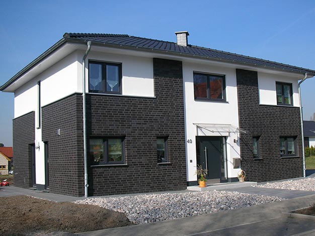

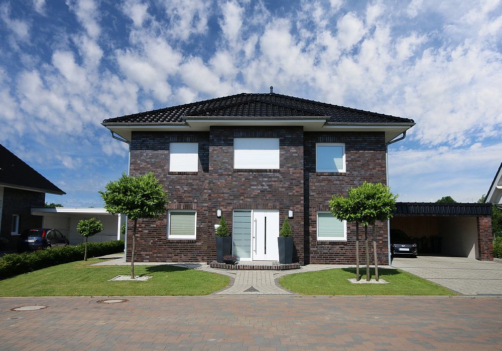

-Das Haupthaus soll mit der längeren Seite an der Zufahrtsstraße sein und mittig soll der Eingang sein, so wie in den Beispielfotos hier:
Modernes zweistöckiges Haus mit schwarzen Backsteinen, weißen Akzenten, Eingangsbereich und Kiesweg.
Zweistöckiges Backsteinhaus mit zentraler Tür, Pflanzkübeln, gestutzten Bäumen im Vorgarten und Carport.
Die längere Seite des Haupthauses an der Zufahrtsstraße:
Hast Du bekommen. Durch die straßenseitige "Einheit" von mittlerem und rechtem Teil (dank der Durchgängigkeit ohne Schattenkante, die kommt ja zur Einliegerwohnung hin). Das Gebäude wirkt dadurch "querformatig", auch wenn das Haupthaus im OG in der Tiefenachse größer ist als in der Breitenachse - aber im optischen Gewicht schlägt das nicht auf die Straßenansicht durch.
Mittig soll der Eingang sein:
Hast du ebenfalls bekommen. Von der Funktion her ist da zwar das Garagentor. Aber das sitzt optisch perfekt majestätisch in der Mitte, wo der Frosch die Locken hat. Wenn Du es noch einen halben Meter breiter machst - mehr braucht´s für eine Einzelgarage wahrlich nicht - dann erst recht. Flankiert von den beiden Eingangstüren. "1a himmelblaue Seide" hätte meine Oma gesagt.
