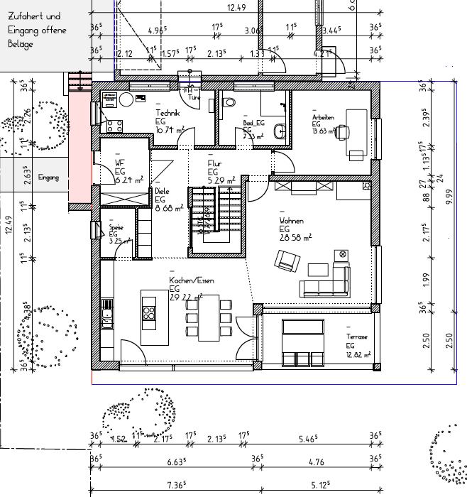

Hallo, der Eingang befindet sich auf der Westseite (pink) - Norden = Hauptstrasse.
Die Treppe ist absichtlich Richtung Norden gedreht, da wir die Treppen Richtung Süden (Küche/ Wohnzimmer) eher als unruhig (insbesondere in den Musterhäusern) empfunden haben.

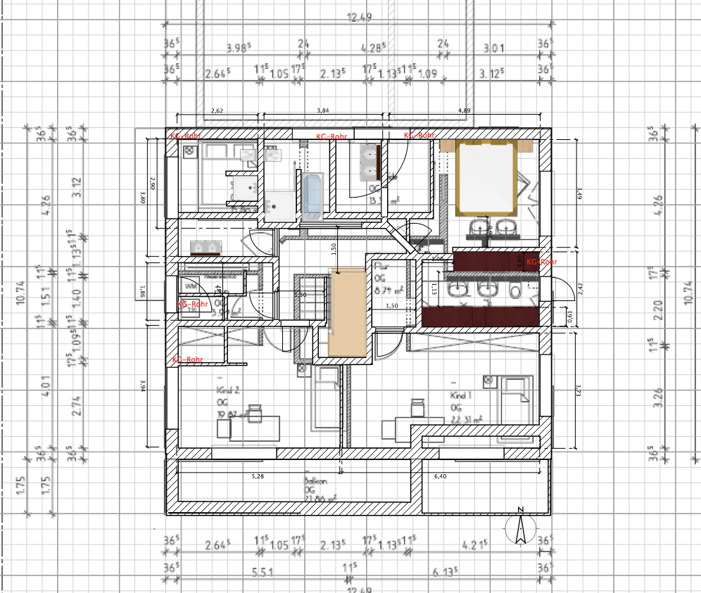

Ich habe die Zeichnungen nochmals als .jpg hochgeladen.
Insbesondere würde mich eure Meinung zum Bild OG-angepasst interessieren, da ich die Zeichnung dementsprechend abändern lassen werde.
Gruß & Danke für die hilfreichen Antworten.
Das habe ich mir gerade noch mal angesehen.
Da sind 2 m Höhenunterschied lt.
und du willst Garage und EG auf eine Ebene bringen? Steile Einfahrt?
Oder .. wie ist das gedacht?

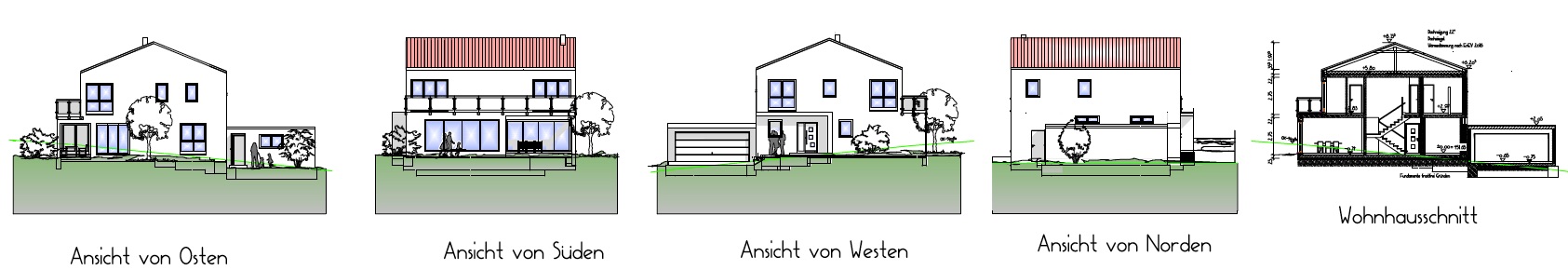

Gibt es denn von dem Architektenplan auch Ansichten etc.?
Meiner Meinung nach geht das ohne Fachmann gar nicht. Und ein Bauzeichner ist eben kein Fachmann.

Dass das OG nicht richtig gemasst ist, ist ein zeitliches Desaster, finde ich.
Man sieht aber daran, dass der Treppenplatz so nicht funktioniert. Es fehlen planoben mind. ein Meter, um dort einen vernünftigen Raum zu setzen.
Du hast Dich aber auch so richtig in das EG verbissen, dass es für Dich unangetastet für gut befunden wurde und Du hier gar nicht mehr abgeglichen hast.
Das zeigt wieder sehr gut, dass alle Geschosse voneinander abhängig sind und gemeinsam betrachtet werden müssen.
Und nu?

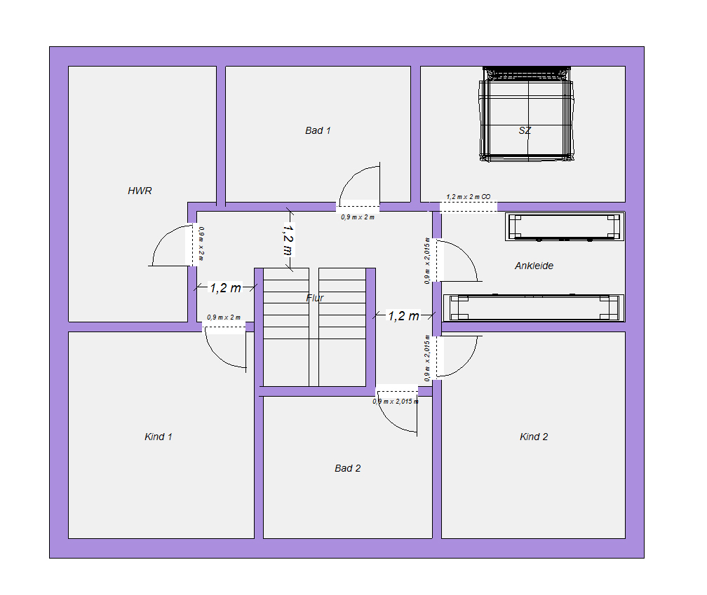

Hallo, ich habe das OG vom ursprünglichen Plan in der Software abgeändert.
Wegen der Treppe, da hast du recht.
Ich weiß gar nicht, ob Du mich richtig verstanden hast. Es geht nicht um diese kleine Differenz, die Du mit roten Linien veranschaulicht hast, es geht um die Maße, die an den Außenwänden stehen. Ohne Maße auch zu verstehen, wenn man sich das Gast-Wc mit seiner Breite von knapp 2Metern, Dein Bad/Schlafzimmer auf gleichem Platz aber um die 3 Meter misst.
Edit: wenn ich die Mauern noch mit addiere, sind es nur ca. 1/2 Meter... dennoch ist sowas wichtig bei einer Planung.

Hier noch ne Variante. Sicher für die Katz.
Grundriss eines Hauses: Flur mit Treppe, HWR, Bad 1, Bad 2, Ankleide, Kind 1, Kind 2, Garage.
Spielerei halt.
Was meinst du mit nicht richtig gemaßt den konkret? Das OG ist absichtlich in Y-Richtung kürzer, damit die m2 nicht zu viel werden. Im EG ist der Erker, wo die Oberseite als Balkon verwendet wird. Um den Überstand zu kaschieren, wurde der Balkon verlängert.

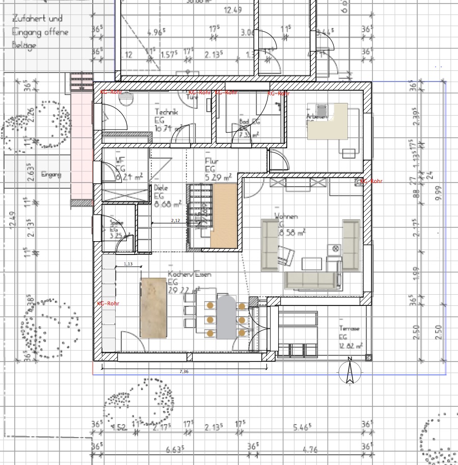

Da gebe ich dir recht. Hat uns gefallen und wollten dann dementsprechend das OG anpassen. Mittlerweile finde ich aber das EG auch nicht mehr so toll. Daher wären alle Variationen der Aufteilung möglich. Zumindest was von den KG Rohren her möglich ist.
