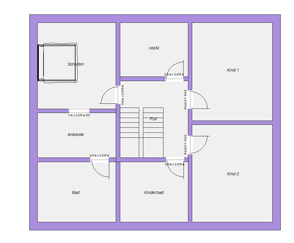

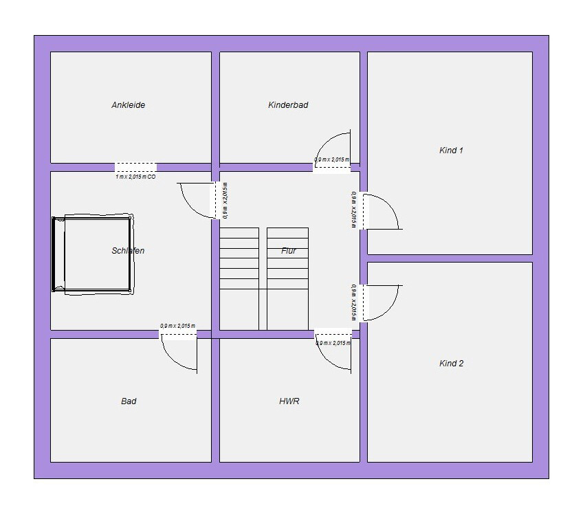

Also die Durchgangszimmerdiskussion seh ich auch etwas übertrieben.
Anbei mal eine alternative Aufteilung. Ich muss aber dazu sagen, dass ich jetzt weder auf die Zimmer darunter noch auf die Lage geachtet habe. Ersteres sehe ich mittlerweile entspannt und die Lage habe ich bislang nicht erlesen.
Grundriss eines Hauses mit Treppe: Schlafen, Bad, Flur, HWR, Ankleide, Kind 1, Kind 2, Kinderbad.
Obergeschoss-Grundriss mit Schlafen, Ankleide, Bad, HWR, Flur, Treppe, Kind 1, Kind 2, Kinderbad.
