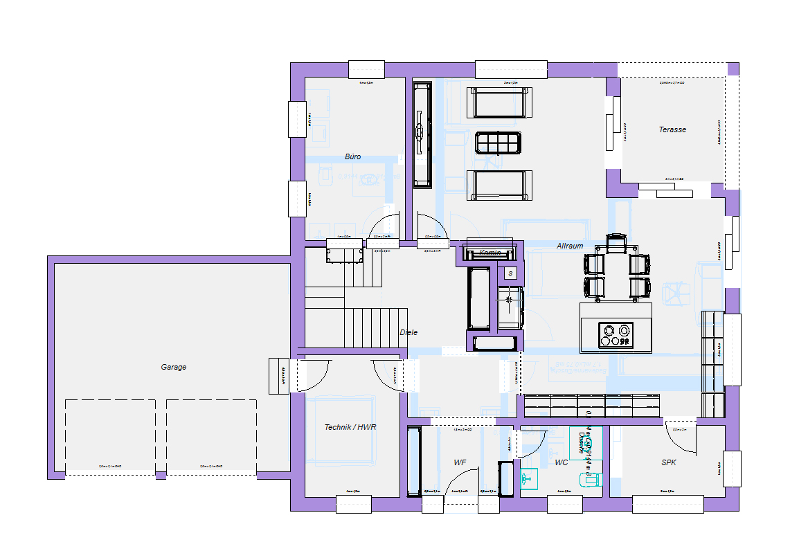

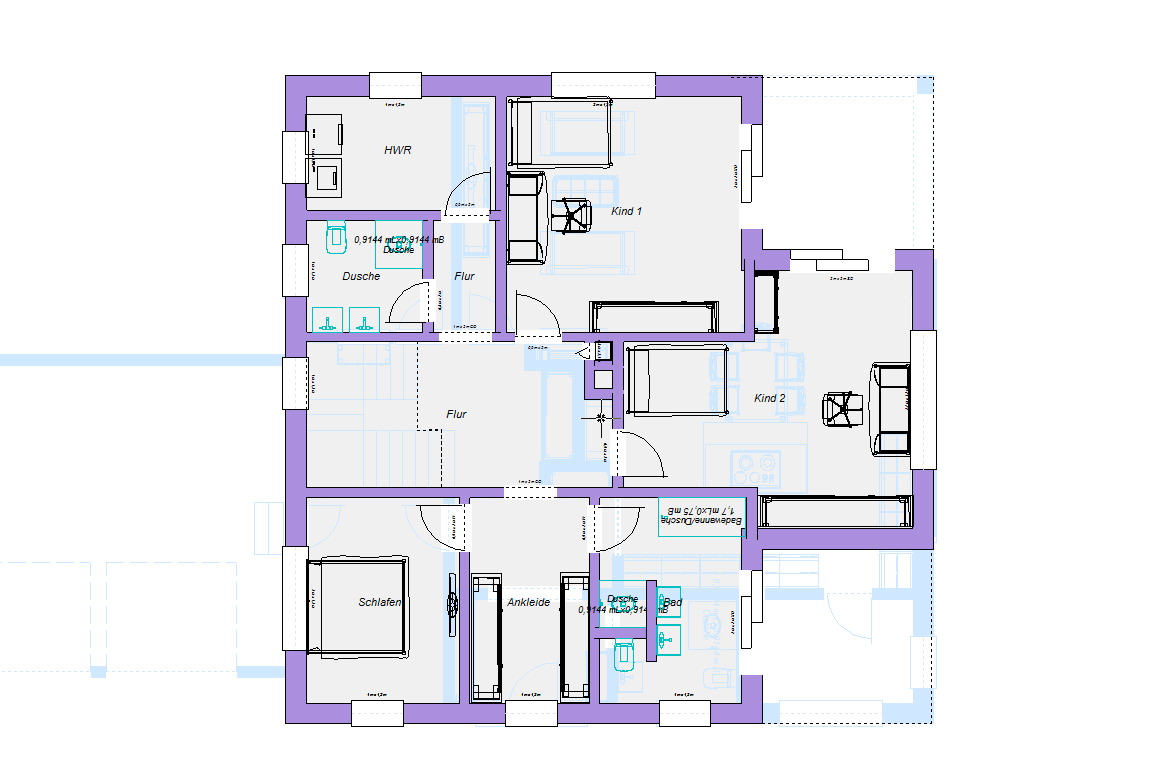

Und nebenbei solltet ihr einfach mal darüber nachdenken, warum man Wohnzimmer nicht durch das Schlafzimmer erschließt. Dann geht Euch vielleicht ein Licht auf, was an dem Durchgangsraum Schlafzimmer falsch ist
Im neuen Thread bitte auch den Fragenkatalog mit posten, sowie die Bodenplatte auf Grundstück (mit Ausrichtung) mit den schon gelegten Anschlüssen - gern auch vermaßt und selbst gezeichnet

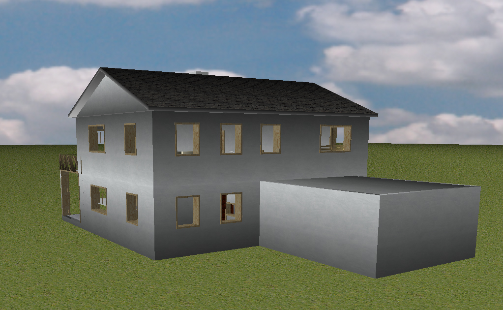

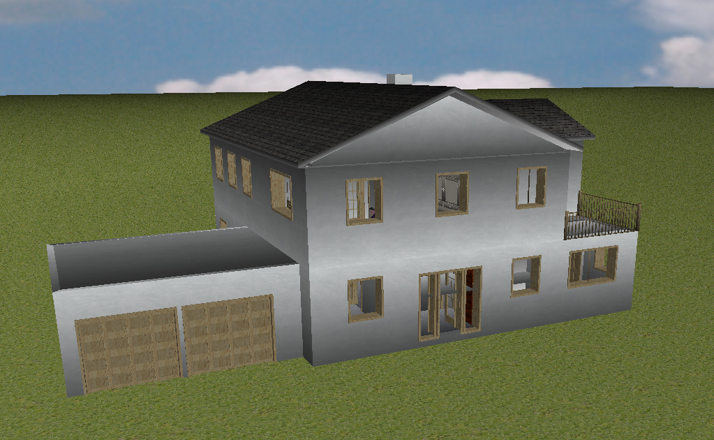

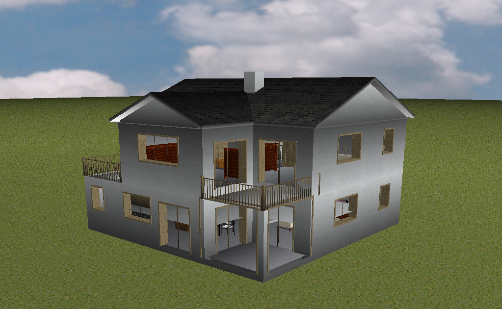

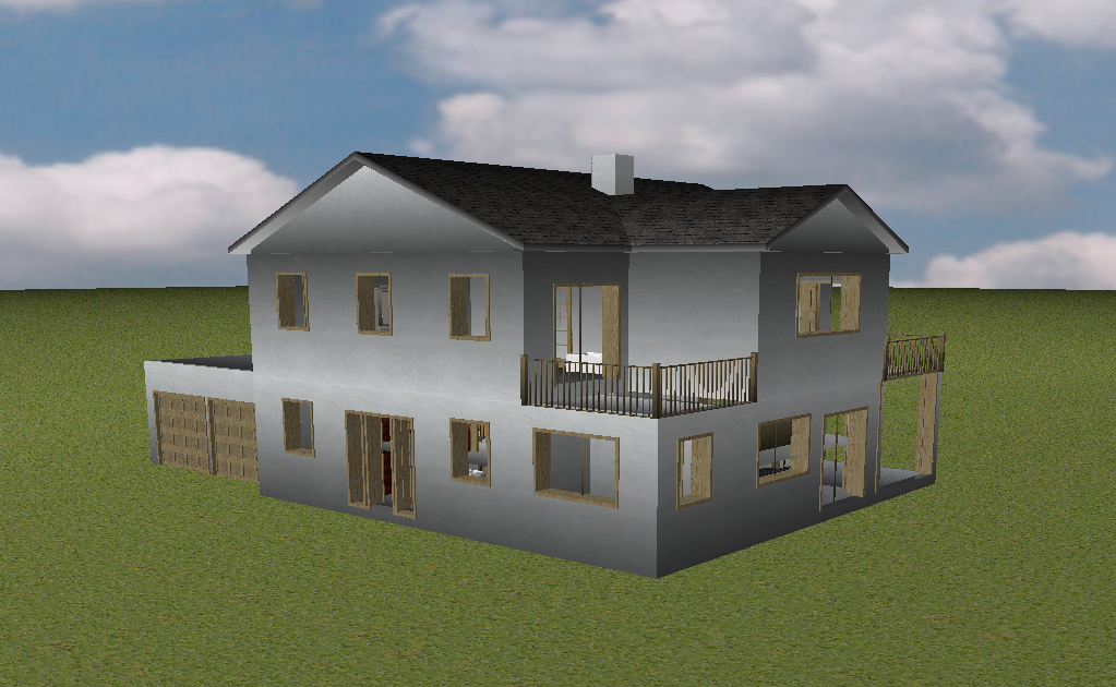

Ja, die eigentliche Spielerei begann mit einem Flachdach und nur 1 Balkon. Dies ist die abgespeckte Satteldachvariante. Das verdirbt vermutlich das Gesamtbild. Ich find das ja so schade, dass die 12,49 x 12,49 nun irgendwie in ein Satteldach gezwungen werden müssen.
