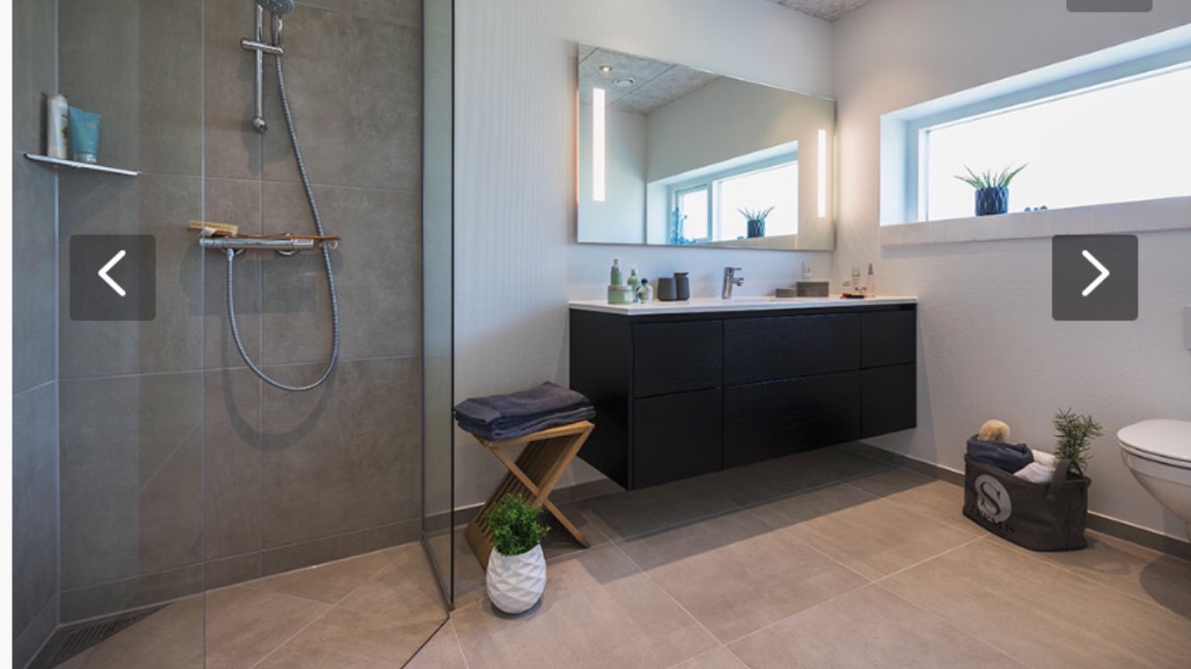

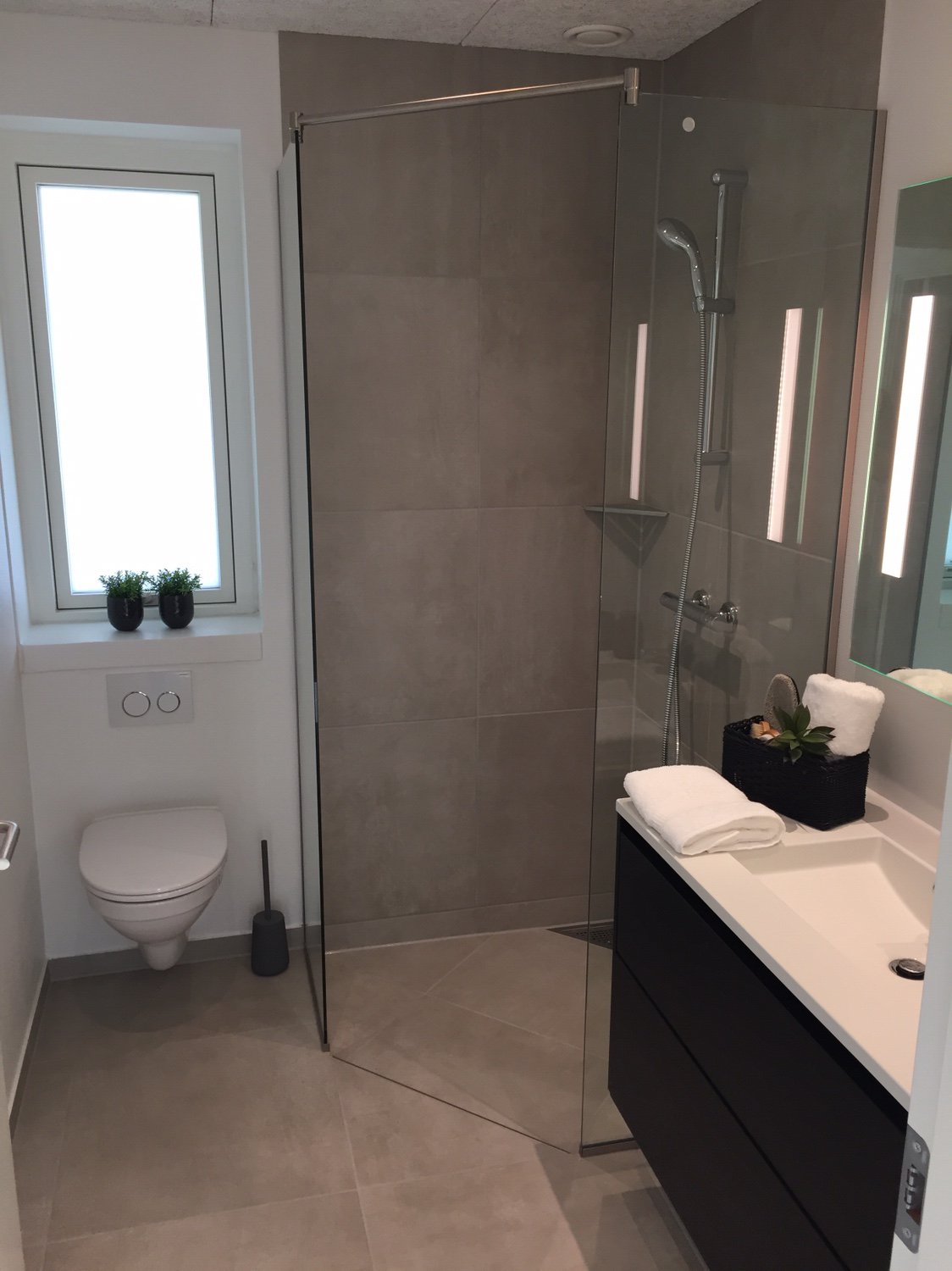

Hi, war hier nicht einer der sagte unter 8 qm könne man keine begehbare Dusche einrichten ?
Das Kleid Bad hier hat 3,9 qm
Das größte 6,5 qm
