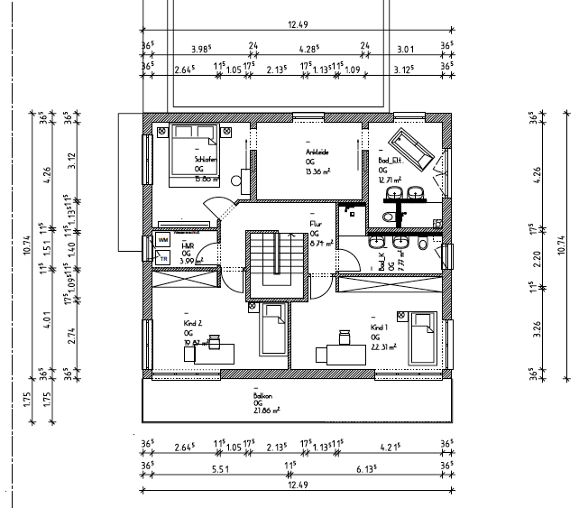

Flur OG ist recht dunkel oder habt ihr Oberlicht eingeplant?
Zeichne mal bitte im Schlafzimmer euer Bett mit den tatsächlichen Abmessungen ein. Mir kommt das Bett etwas schmal vor.
Evlt. Zugang Ankleide - Flur
Elternbad Bereich Badewanne, Waschbecken, Zugang Dusche wirkt recht beengt.
Leider ist kein Oberlicht eingeplant. Es werden aber keine Mauern um die Treppe/Treppengang wie eingezeichnet platziert sondern ein Glasgeländer verbaut um es ein wenig luftiger wirken zu lassen.
Bett hat laut Zeichnung 2m x2,50m. Wir werden aber die Breite der Ankleide anpassen wenn das OG gebaut wird. z.B statt 4.20 reduzieren auf 3.80m

Oberlicht oder Glastüren. Wobei da nur der Hauswirtschaftsraum für Glastüren übrig bleibt. Mehr fällt mir da nicht ein.
Wenn du daran denkst Verwandte oder selber das EG im Alter zu nutzen, dann plane es bitte barrierefrei. Freiwillig zieht ihr nur ins EG, wenn ihr die Treppe ins OG, selbst mit Hilfsmitteln, zu schwer wird.
Hmm ... Zugang zur Ankleide direkt neben dem Kopf vom Bett. Badezimmereingang auch an der engsten Stelle.
Wie sollen denn die 13 qm der Ankleide effektiv genutzt werden? Wie soll da möbliert werden?
Ich würde wohl auch über die Ankleide das Schlafzimmer und das Bad erschließen. Bin aber auch noch nicht ganz schlüssig wie.
Wo war noch Norden? Planoben?
Vermutlich deswegen ja die Größe, daß man sie nicht so effizient nutzen muß
Hmm ... Zugang zur Ankleide direkt neben dem Kopf vom Bett. Badezimmereingang auch an der engsten Stelle. [...]
Das ist mir auch sämtlich aufgestoßen.
Ich schon: alles auf Anfang. Und dann von oben nach unten entwickeln, offenbar ist das OG hier so viel vertrackter mit dem, was da unter einen Hut soll. Kinder stehen eh nicht so auf Balkone, als Jugendliche vielleicht zum Hanf ziehen, dafür braucht es den fetten Flächenanteil am Grundriss nicht. Also weg damit und dann wie gesagt das OG zuerst.
