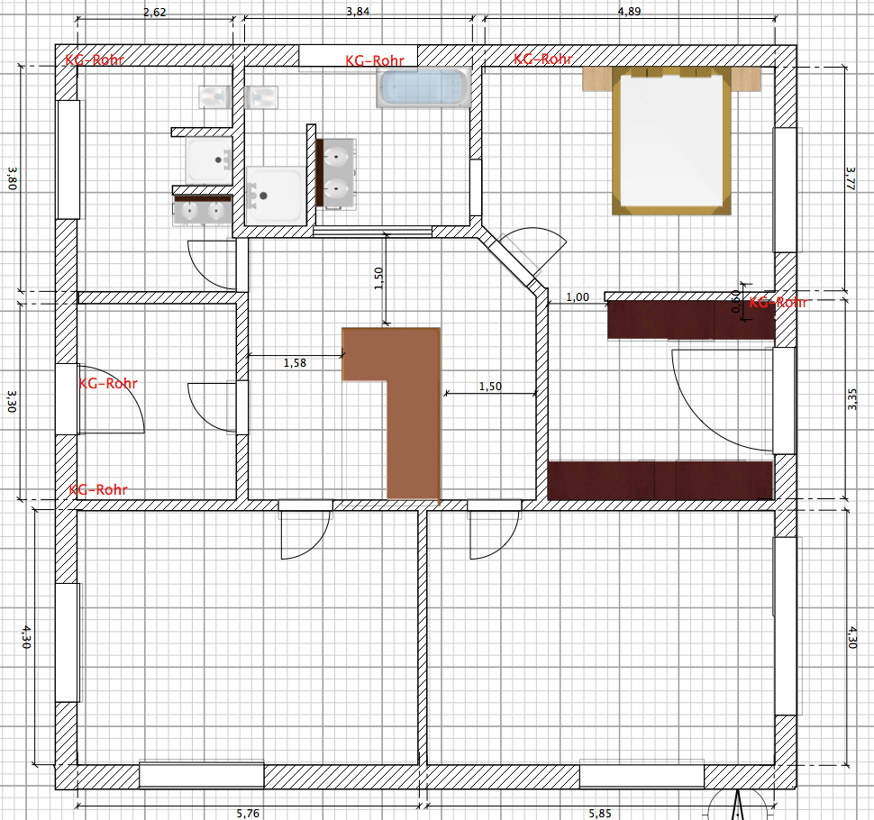

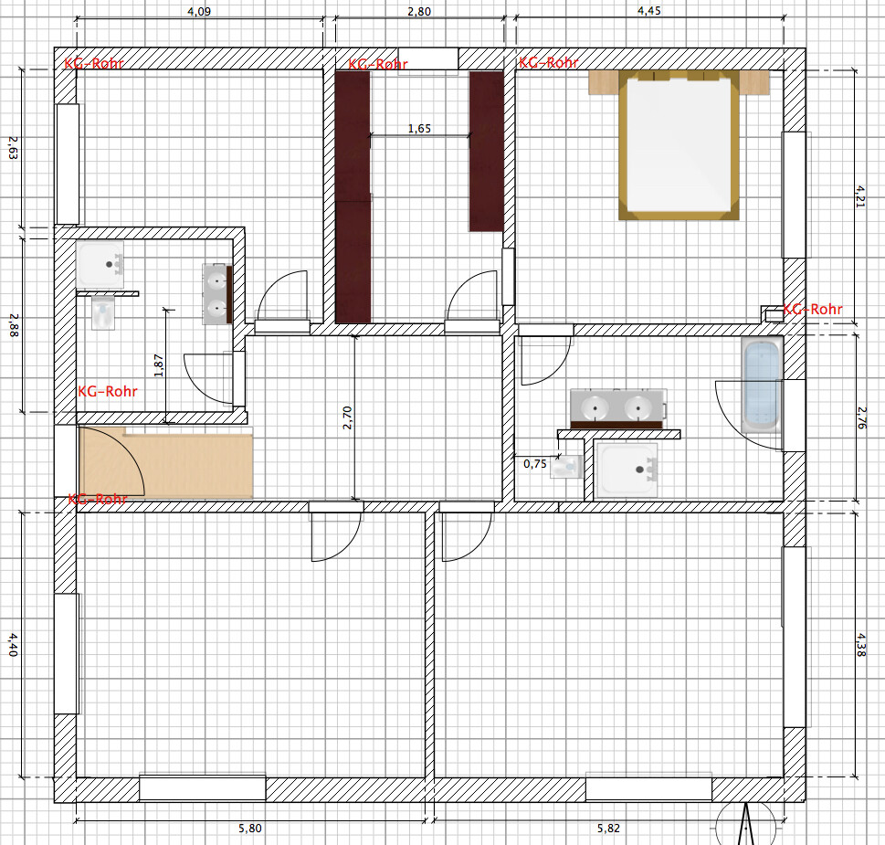

Es gibt wirklich sehr viele Punkte, die noch abgeklärt werden müssen. Ich möchte aber nicht unvorbereitet hingehen. Daher habe ich zwei weitere Varianten gezeichnet.
Balkon ist nun entfernt und 2 Treppenvarianten eingefügt.
Eventuell treffen diese auf mehr Zustimmung.
Danke an alle, die an der Diskussion teilnehmen.
Es bringt doch nichts, unabhängige OGs einzustellen. Dazu gehört, gerade bei Treppenänderungen, auch immer das EG.
Die Treppen sehen etwas schmal aus und die Treppe, die von Planlinks kommt, sieht auch etwas kurz aus, bzw. Überlappung mit Bad zu groß.
Und, es bringt auch nichts, hier unterschiedliche Pläne am laufenden Band zu produzieren, ohne dass Gründe, Erläuterungen etc. angegeben werden. Ihr müßt das machen, je besser ihr einen Plan begründen könnt, desto wohler werdet ihr euch auch damit fühlen. Wir können doch eure Gedanken sonst nicht nachvollziehen.
Sind denn all diese KG-Rohr-Positionen mit dem Wasserablauf aus dem Grundstück verbunden?
Und, hattest du mal beim Bauamt nach dem ursprünglichen Plan nachgeforscht?
