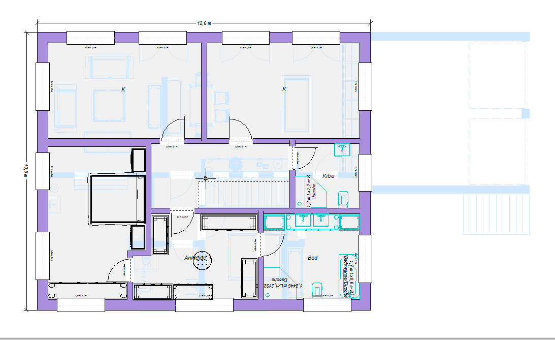

Man man man, jetzt muß ich euch ganzen „Ohnekellerbauern“ auch noch erklären warum wir im Schlafzimmer nach Osten schauen wollen
Wenn ihr Vampire seid, die nachdem der Wecker klingelt zombiehaft ins Bad schlürfen, sich schnell fertig machen, sich danach einen Kaffee reinpressen und sich in die Arbeit hetzen, ok, dann ist die Schlafzimmer Ausrichtung egal. Wenn man morgens jedoch noch etwas die Sonne bzw. den Morgenhimmel genießen möchte, sollte man nach Osten schauen.
Die anderen beide Gründe könnt ihr natürlich nicht wissen:
Die Aussicht nach Osten mit Blick auf den sehr gepflegten japanisch angelegten Nachbargarten ist sehr schön.
Meine Frau und ich haben festgestellt, dass wenn wir mit dem Kopf nach Westen ausgerichtet schlafen, wir am besten schlafen (sogar trotz solcher Störer wie Tür am Kopfende). Witzigerweise hat sich als ich mich mit Fengshui beschäftigt habe, herausgestellt, dass wir beide „Westler“ sind und unsere ideale Ausrichtung Ost-West ist…
Braucht ihr noch mehr Gründe oder ist das Thema Osten jetzt abgehakt
Cool. Nach diesen Argumenten fällt doch das Ostfenster.
Schau doch einfach mal in den Sonnenstandverlauf, wann wo die Sonne aufgeht.
Und wenn Ihr nach Feng Shui das Schlafzimmer ausrichtet, dann sind gleich zwei Fehler im Schlafzimmer: Bett zw Tür und Fenster wie auch Tür an der Kopfseite.
Garten siehst Du vom Bett aus auch nicht. Kaffee schlürfen aus dem Schlafzimmer-Fenster schauend: da bleibt man doch eher in der Küche
Toll ist, die Arbeits/Aufstehzeit nach der Morgensonne zu richten: im Winter um halb 9 auf SO, im Sommer um 04:31 Uhr auf NO... da wird dann in der Wanne gekuschelt
Du musst hier keine Rechenschaft abgeben. Aber mal etwas darüber nachzudenken, hilft ungemein, seinen eigenen Knoten im Kopf zu entwirren
Traumhaus2020
Habe ich gemacht. Und weiter? Wie du schon schreibst, geht sie je nach Jahreszeit zwischen NO und SO auf... Dann liege ich doch mit Osten nicht ganz verkehrt oder? Irgendwann wird sie sich schon blicken lassen :p
Die beiden Fehler sind mir bewußt. Bin ich auch noch nicht glücklich mit. Besonders der Eingang gefällt mir nicht. Da bin ich noch auf der Suche nach der optimalen Lösung. Den Eingang ins Schlafzimmer hat Kaho ganz gut gelöst. Müsste man halt nur irgendwie spiegeln
Doch, vielleicht schon. Wegen Hang: Unsere Seite geht runter, die andere hoch. Müsste man aber noch genau ermitteln...
Wir trinken keinen Kaffee :p
Keine Ahnung, was du damit meinst

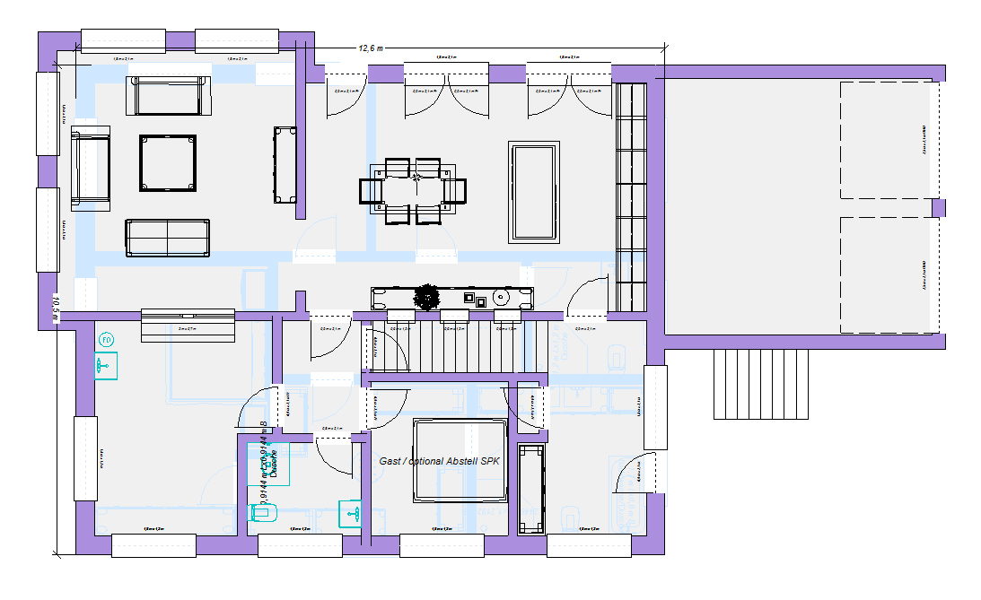

@kaho674 Hab den gespiegelten Entwurf erst jetzt gesehen.
Ja, der Eingang so weit entfernt von der Straße/Garage ist blöd...Hmm hab aber leider keinen Verbesserungsvorschlag. Weil Hauswirtschaftsraum und Diele tauschen, funktioniert wegen dem AQ nicht wirklich.
Aber wir nähern uns langsam dem Optimum

Ein wenig Toronto vielleicht?:
Grundriss eines Hauses mit mehreren Zimmern inkl. Bad, Ankleide, Küche, Flur und Treppen.
Grundriss eines Hauses: Wohnzimmer, Küche, Essbereich, HWR, Gästezimmer, Bad, Treppenhaus, Garage
Gast könnte man optional von der Diele zugänglich machen als Abstellraum bzw. Speisekammer.
Die Grundfläche ist gegenüber dem Ausgangsentwurf moderat. Vielleicht leistet man sich noch den kleinen Erker, der ja ein Herzenswunsch war:
