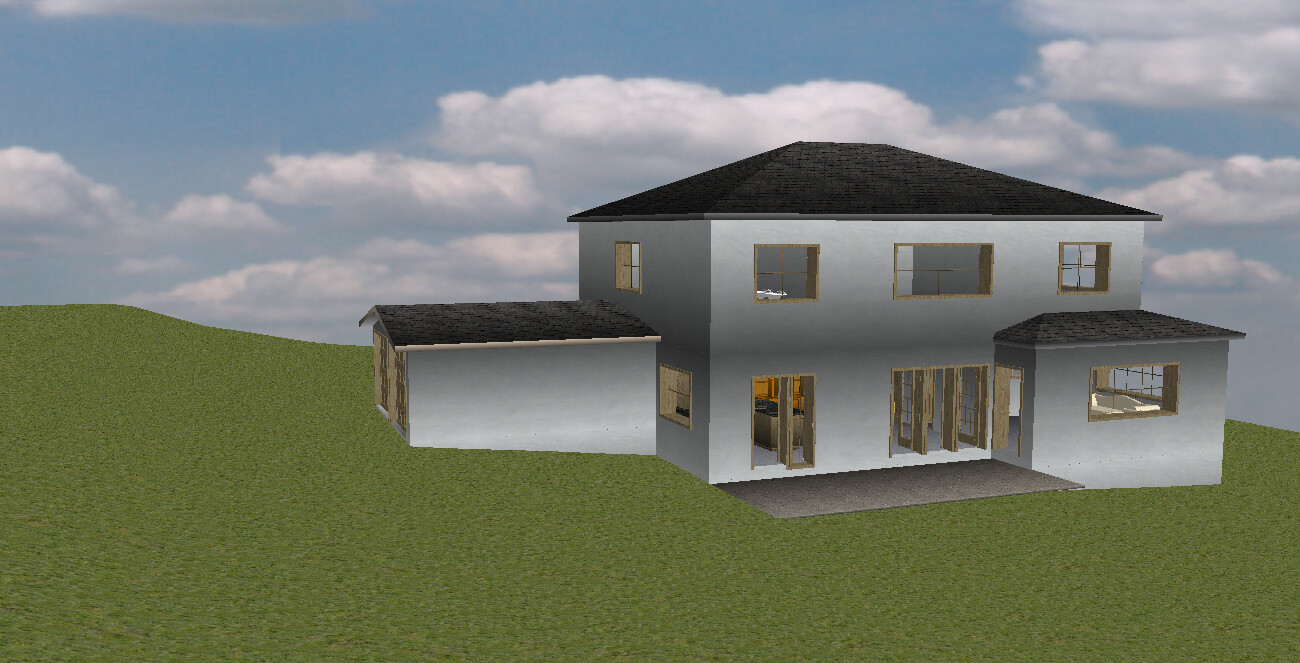

Nein. Walmdach. Neigung so mittel Nicht zu steil und nicht zu flach. Was nimmt man da? 22°-25°?
Das dürfte annähernd passen. Unter 22° DN wird die Auswahl an Eindeckungsmaterialien schmaler. Wenn das Dach nicht erst aus größeren Entfernungen überhaupt sichtbar sein soll, würde ich die Perspektive nicht unterschätzen: auf zwei Vollgeschossen (Typ Stadtvilla) sehen 28° Walm etwa gleich flach aus wie 22° Sattel. Ich würde also eher 25 bis 28° DN anpeilen (und auf der Garage ggf. 2 bis 3 Grad flacher).

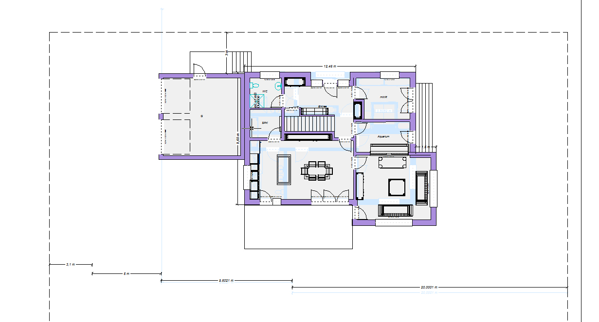

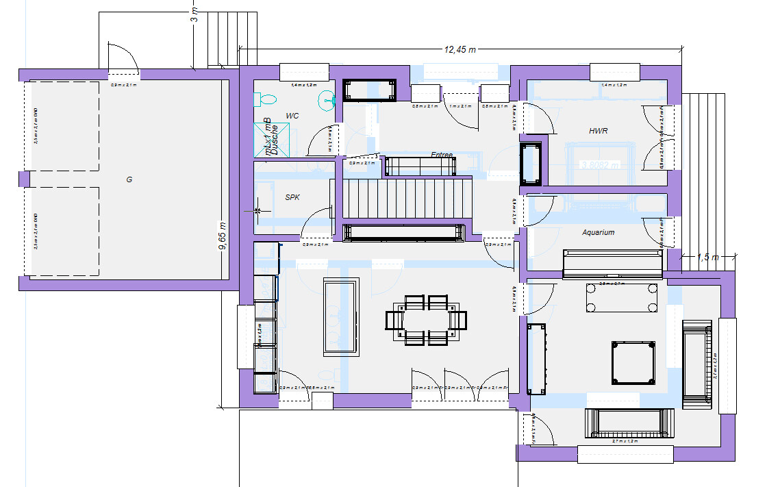

planoben ist Norden:

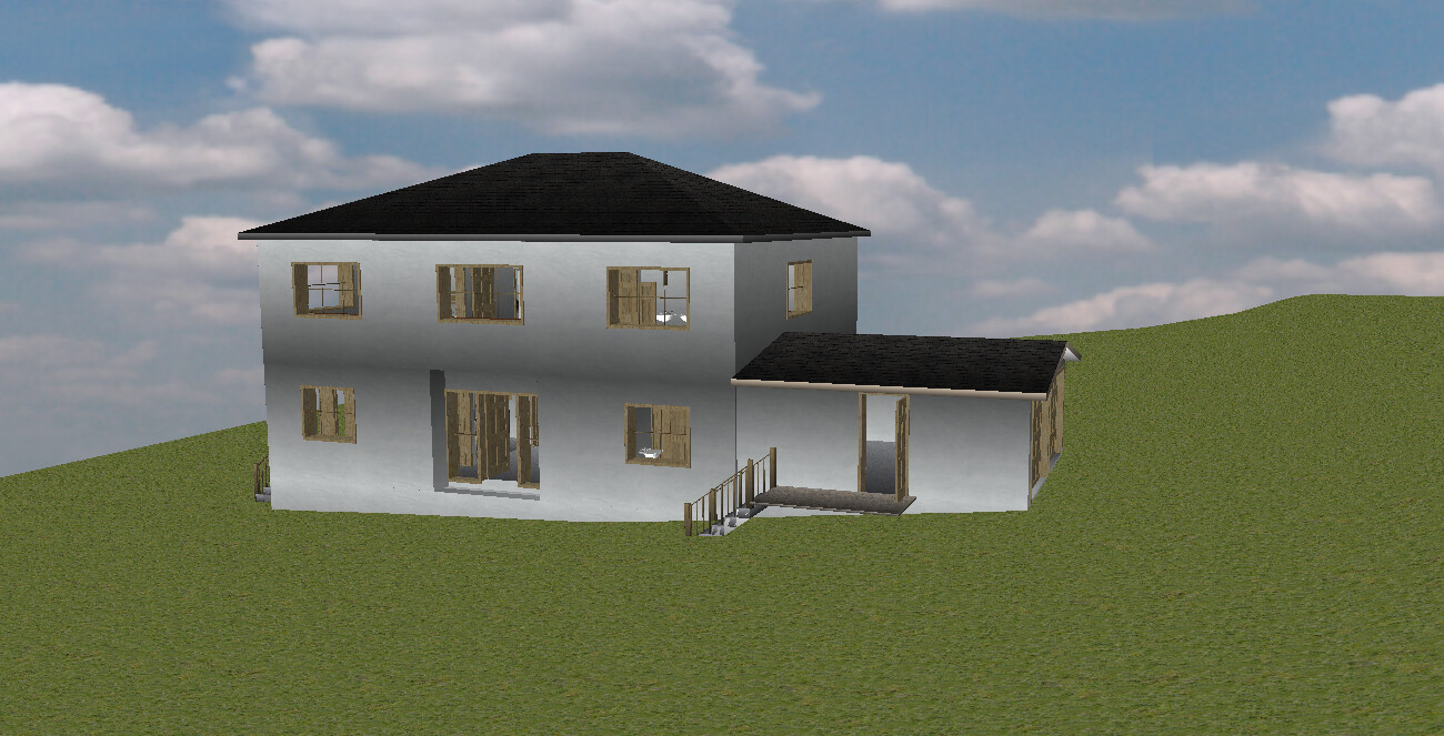

Einfahrt Auto dürfte dann um die 14% Steigung haben - das muss es schaffen. Für den Winter sollte man sich schon mal was ausdenken.
Dennoch denke ich, dass die Erdarbeiten bei dieser Positionierung am günstigsten wären.

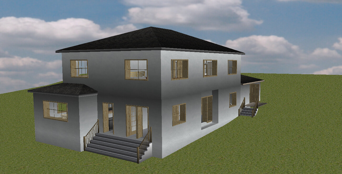

@kaho674 Dir macht planen und entwerfen genauso viel Spaß wie mir
Die 3D Visualisierung sieht sehr cool aus. Besonders da du die Steigung mit "eingebaut" hast, kann ich mir das alles viel besser vorstellen.
Zum Grundriss:
Irgendwie finde ich Oben und Unten nicht so stimmig... Da springt der Funke nicht über...
Die Außentreppe auf der Ostseite finde ich richtig klasse. Wobei ich diese (leider) für eine bessere Belichtung der Kellerräume, durch eine Abböschung ersetzen würde.
