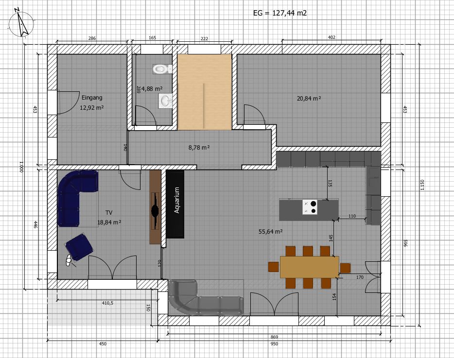

Habe mal versucht eure Tipps umzusetzen. Finde ich ziemlich gut.
Zwischen Flur und Wohnzimmer würde ich Schiebetüren machen (konnte ich nicht darstellen).
Wobei ich mich frage, ob ein so großer Raum von der Statik überhaupt möglich ist. Wahrscheinlich schon, ist nur ne Kostenfrage
Grundriss eines Hauses: Eingangsbereich, Wohnzimmer mit TV, Aquarium, Ess- und Küchenbereich.
Tassimat
Tassimat
Wenn das Aquarium das Herzstück der Wohnung ist, dann schaut man weder beim Essen noch von dem Mini-Sofa aus auf da Aquarium. Man läuft einfach vorbei.
Ich schlage vor das Aquarium irgendwie als Raumteiler zwischen Fernsehzimmer und Esszimmer zu planen. So dass man auch beide lange Seiten frei sehen kann. Insbesondere Besucher vom Esstisch aus.
Traumhaus2020
Du beziehst dich auf den Grundriss in Beitrag #1 oder #62? In der Version #62 ist es ja im Grunde wie ein Raumteiler zwischen TV und Essen.
Tassimat
Tassimat
Auf #62. Da ist die Wand neben dem Aquarium der Raumteiler, die man auch braucht weil man ja nicht den Fernseher direkt vor dem Aquarium positionieren will.
Traumhaus2020
Ok, also in etwa: AQ als Raumteiler. Mauer zwischen TV- und Essbereich weg. Sofa und TV im TV-Zimmer neu ausrichten (z.B. Süd-Nord)?
Wäre ein guter Vorschlag, wenn ich Raumteileraquarien mögen würde
Trotzdem vielen Dank für den Tipp! Vielleicht muß ich nur eine Nacht drüber schlafen und den Vorschlag sacken lassen...
