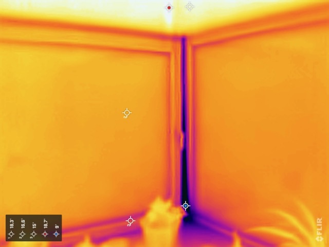

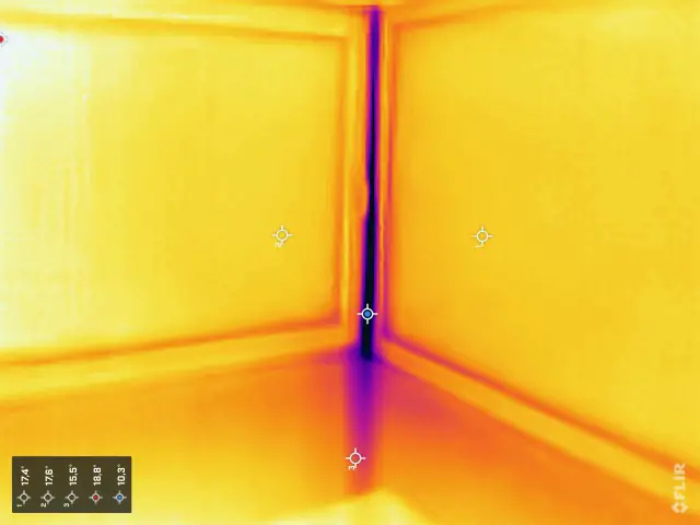

wir wohnen seit Frühjahr in unserem Neubau. Wir haben einen Erker mit Fenster um Eck. Ein Teil festverglast, der andere Teil als Dreh-Kippfenster. An der Ecke ist es bei diesen kühlen Außentemperaturen merklich kälter. Daher habe ich mir mal eine Wärmebildkamera besorgt, die meinen Eindruck bestätigt.
EG
OG
Ist das so normal oder wurde hier die Verbindung der beiden Elemente nicht richtig gemacht, etwas vergessen etc.?

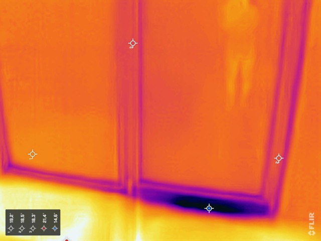

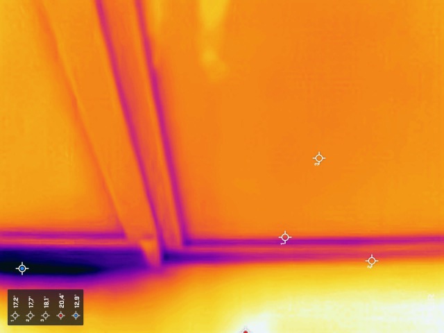

Ferner haben wir im OG in zwei Zimmer Schiebetüren (Patio) und auch hier ist jeweils der Boden vor den Flügel, also dem Beweglichen Teil des Fensters merklich kälter. Hier war es so, dass der Fensterbauer die Flügel im nachhinein etwas in der Höhe nach oben justiert hat, damit genug Platz für das Parkett war, da dass mit den Höhen sonst nicht gepasst hätte. Liegt es vielleicht daran?
Wäre für Einschätzungen sehr dankbar.

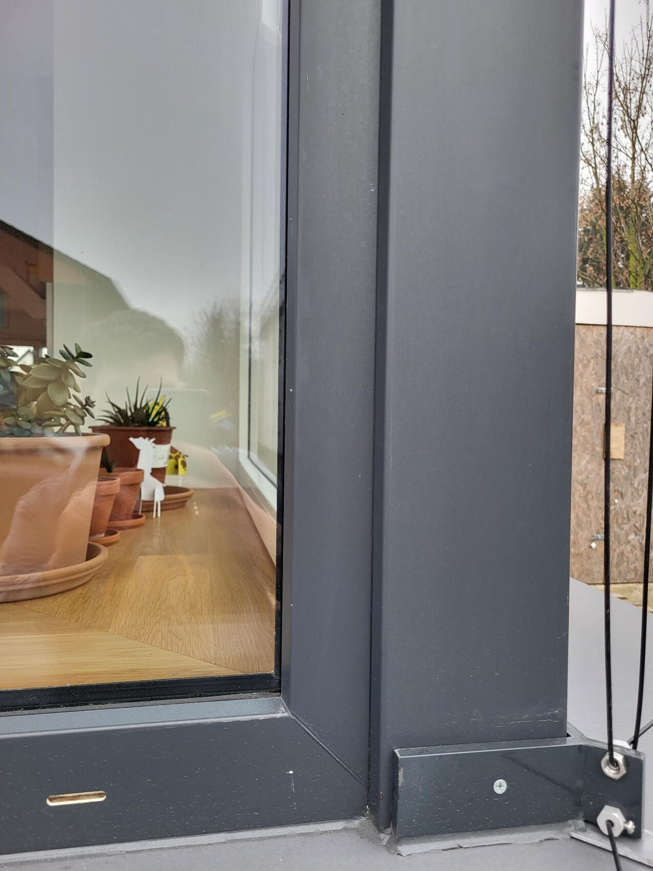

jolt
So sieht die Konstruktion von außen aus. Zumindest die verkleidung ist keine Stahlstütze und der Erker ist aus Stahlbeton, so dass nach meinem Verständnis das Fenster keine Statikfunktion hat

Also Ecken sind schonmal immer Wärmebrücken, ob dies aber noch innerhalb der Norm oder ein Mangel ist kann man so leider nicht beurteilen.
Außerdem hängt es natürlich auch von der vertraglich vereinbarten Rahmenbedingungen ab (Raumtemperatur). Nach Norm (DIN 4108-2) ist bei einer Raumtemperatur von 20°C und einer Außentemperatur von -5°C, eine minimale Oberflächentemperatur der Außenwand von 12,6°C (innen) zugelassen, da es sonst zum Tauwasserausfall kommen kann.
Wenn entsprechend keine andere Raumtemperatur vereinbart wurde, dann ist aus Gründen des Wärmeschutzes davon auszugehen, dass spätestens bei einer Unterschreitung dieses Grenzwertes ein Mangel vorliegt. Dabei ist es im Hinblick auf den Wärmeschutz auch unterm Strich egal, aus welchem Material die Außenwand ist, da gibt's keine Boni oder Mali, diese Grenztemperatur muss eingehalten werden und wenn es das Bauteil selbst nicht schafft, muss es halt zusätzlich gedämmt werden.

Vereinbart wurde nichts spezifisches. Bei den genannten °C Werten könnte es bei mir schon knapp werden. Die Bilder sind bei ca. 20° Raumtemperatur und 1-2° Außentemperatur entstanden. D.h. bei -5° Außentemperatur würden die 12,6°C Innenwand/Fenster gerissen werden.
Grundsätzlich geht es mir aber viel mehr darum, ob das Bild, wie es sich bei uns ergibt "normal" ist, oder ob es Anpassungsbedarf und vor allem -möglichkeiten gibt.

Sorry, auf den Bildern kann man wirklich nicht viel erkennen. Insofern sind genaue Gradzahlen bei mir nicht angekommen.
Es ist insofern "normal", als das Außenecken immer eine energetische Sollbruchstelle darstellen.
Insofern die Kamera wirklich genau misst und die Temperaturen nicht eingehalten werden, ist es nicht "normal" im Sinne von normgerecht und auch gefährlich weil mit dauerhaften Kondesatausfall mittel bis langfristig auch Bauschäden und Schimmel nicht auszuschließen sind.
