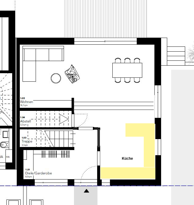

Wozu Dusche im EG, wenn es die Ausweichdusche im DG gibt?
Stimmt, die hatte ich völlig vergessen.

ist meines Erachtens nicht viel übrig geblieben. Offenbar hat man sich budgettechnisch völlig verschätzt. Der Keller wurde gestrichen. Von großzügig und offen kann dank des HAR im EG, der Treppe und der nicht ganz kleinen Garderobe auch keine Rede mehr sein. Zusätzlich wurde das Haus zusammengeschrumpft - vermutlich, weil selbst so das Geld nicht reichen wird.
Da der Keller nicht drin ist, würde ich versuchen, die Technik in den Dachboden zu befördern, um dort den Platz zu gewinnen. Wenn das Budget so sehr Knapp ist, fragt man sich natürlich auch, warum man 3 Bäder baut für 3 Leute. Auch wenn das WC unten keine Dusche hat, hat es doch alle Anschlüsse, Fliesen, Leitungen, Gedöns und kostet Geld.
Eher schick ich meine Gäste im OG in mein Bad auf's WC und separiere das etwas. Noch mehr Platz im EG gewonnen und Geld gespart.
Grundriss: Wohnzimmer mit Sitzgruppe, Küche mit gelber L-Theke, Diele, Treppe, Abstellraum.
Die großen Räume im OG sind ja hübsch. Aber was nützt mir das, wenn ich nicht weiß, wo ich meine Schränke aufstellen soll? Einen Arbeitsplatz kann ich so ohne weiteres auch nicht ausmachen. Der landet vermutlich im Schlafzimmer. Das ist ok, solange der Schrank, der die Westsonne nicht rein läßt, ausreichend ist. Ich hätte da ja aber lieber ein Fenster.
Wenn das DG tatsächlich jetzt schon mit ausgebaut wird, würde ich für das Kind im OG erst mal nur ein kleines Zimmer bauen, was später mein Arbeitsraum werden kann. Dafür das Bad größer, evtl. eine Ankleide und der Arbeitsplatz landet derweil im DG bis Prinzessin so alt ist, dass sie gern oben das Zimmer hätte. Dann wird getauscht.
Die ganze Fenstersituation würde ich komplett überdenken, aber das kann man auch später noch nachholen.

ist meines Erachtens nicht viel übrig geblieben. ...Der Keller wurde gestrichen. Von großzügig und offen kann dank des HAR im EG, der Treppe und der nicht ganz kleinen Garderobe auch keine Rede mehr sein. Zusätzlich wurde das Haus zusammengeschrumpft.-...
Katja du zitierst aus dem alten Fred. Ich hatte unter anderem aus dem Grund einen neuen eröffnet, weil sich von den Voraussetzungen her eben auch etwas verändert hat.
Die Entscheidung contra Keller fiel, nachdem wir eine weiße Wanne benötigen würden (Punkt1) und den Preis des Kellers im Verkauf einfach nicht wieder erzielen können (Punkt 2), dafür war der Boden zu teuer.
Lieber verzichte ich auf den sehr - SEHR - teuren Abstellraum im Keller und habe dafür noch etwas für den Bodenbelag / Putz / Küche / Technik im Portemonnaie, der/die/das mir wirklich gefällt.
Wir brauchen zu dritt auch keine 170 qm Wohnraum, zumal das "zu dritt" sich aller Voraussicht nach auf maximal die nächsten 20 Jahre beschränkt. Insofern ist das platzmäßig schon mal in Ordnung so.
Dass der Allraum im Entwurf nicht großzügig und offen ausgefallen ist, missfällt mir auch. Garderobenbereich und WC verschwenden Platz. Da müssen wir noch mal ran.
Der Arbeitsplatz ist im "Studio" aufgegangen, das als Home Office, Gästezimmer und Hobbyraum dienen wird. Wir haben uns (auch eine Entwicklung der vergangenen Monate) gegen ein extra Büro entschieden. Daher fehlt es im OG nicht.
Das Kinderzimmer möchte ich deswegen nicht klein machen, weil a) sie jetzt ein kleines Zimmer hat und das alle Beteiligten doof finden, wir b) dieses Haus auch für sie bauen und nicht nur für uns und am wichtigsten c) die Bereiche Studio/Kinderzimmer perspektivisch getauscht werden sollen und uns dann mit einem Kämmerchen auch nicht gedient wäre.
Schlafzimmer mit Fenster im Westen finde ich auch besser und frage mich, ob man das Schlafzimmer dann nicht lieber ziemlich schrumpft und über eine kleine Ankleide zugänglich macht. Wir brauchen zum Pennen nicht viel Platz, da finde ich klein und cosy eh gemütlicher.
