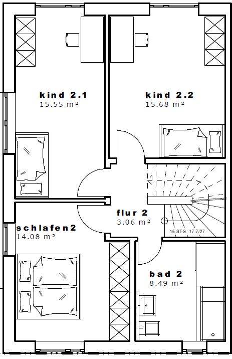

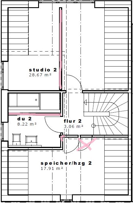

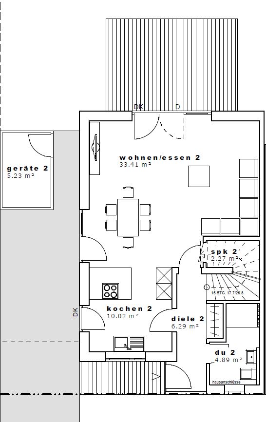

Sodele. Wir haben @11ant s Rat befolgt und verfolgen aktuell den Querhausentwurf weiter. Am Grundriss für die "Querhälfte" wird noch gefeilt, den für die "Längshälfte" kann ich hier schon mal teilen.
Im DG sind ein paar Flüchtigkeitswände geparkt; alles was nicht ganz korrekt ist, habe ich rosa markiert. Aber den Grundriss kann man erkennen.
Habt ihr Anmerkungen oder Verbesserungsvorschläge? Ich bin hier nicht ganz so emotional, weil es die Verkaufshälfte betrifft. Insgesamt finde ich den Grundriss aber gelungen mit einer guten Raumnutzung.
Insbesondere gefällt mir, dass der Treppenaufgang zum OG im Flur des EG abgeht, die Terrassentür zum Stellplatz (Carport noch offen), die großen Westfenster im Studio und die 3 Meter Schrankfläche im nicht riesigen Elternschlafzimmer.
Norden ist planrechts. Sorry habe den Nordpfeil vergessen.
Grundriss einer Wohnung: offener Wohn-/Essbereich, Küche, Diele, Bad, Treppe, Außenbereich.
Grundriss des oberen Stockwerks mit zwei Kinderzimmern, Schlafzimmer, Bad, Flur und Treppe.
Grundriss eines Stockwerks: Studio 2, du 2, Flur 2, Speicher/HZG 2, Treppenhaus.
Kind 2.1 hat geschätzt Zweisechzig Raumbreite, ansonsten scheint mir der Plan schon recht gelungen. Mein Traum wäre es so trotzdem nicht, aber in München oder Stuttgart fühlt man sich wohl schon als Glückspilz, so bauen zu können.

Ja, das ist mir auch aufgefallen. Habe überlegt, die Wand zwischen den Kinderzimmern noch ein Mü-chen nach planrechts zu schieben, auch wenn das eher Kosmetik sein dürfte. Ich hoffe ich bekomme diese Woche bemaßte Grundrisse.

Die Wasserentsorgung im DG würde mir Sorgen machen. Führt die dann durchs Schlafzimmer? Würde überlegen, Heizung und Dusche 2 zu tauschen.
