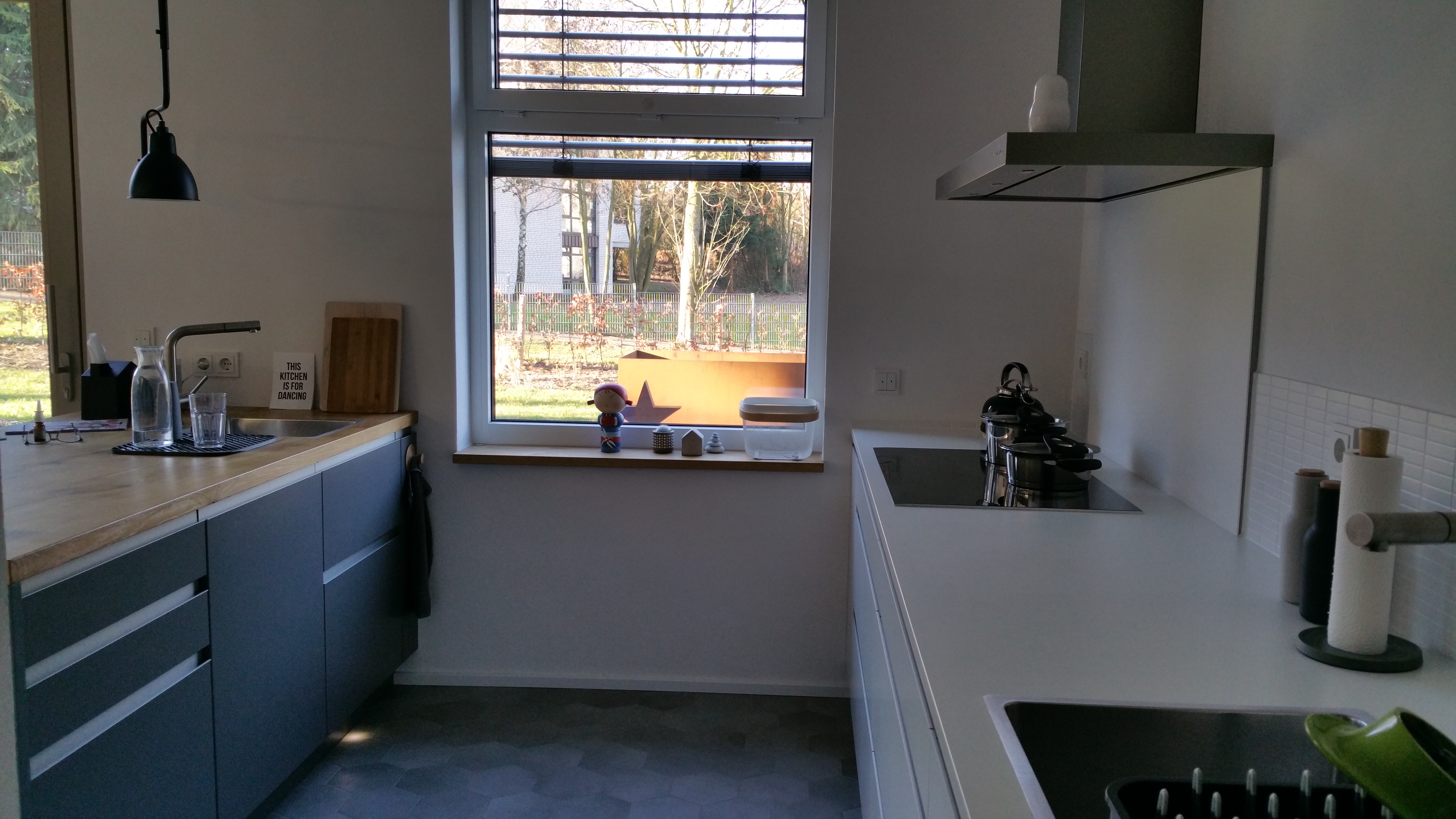

Welche Brüstungshöhe bekommt das Fenster in der Küche? Nicht dass das Fensterbrett tiefer ist als die Arbeitsplatte.

Ich glaube einfach Geschmackssache. Ich mag große, zusammenhängende Fensterfronten. So eine ipschelige Tür würde ich dort nicht haben wollen. Zudem ist direkt hinter dem Arbeitsblock eine Tür. Ich fände das dann so "zugetürt"
Entweder würde ich die Küche so planen, dass dort auch Schränke sein könnten unter dem Fenster.
Oder noch mal so, wie wir es gemacht haben: das Fenster sitzt ca. so wie in dem Grundriss gezeigt, Abstand zwischen Arbeitsblock und Küchenzeile ist ca 110 cm. Und wir haben BEWUSST die Fensterbank tiefer gemacht als die Arbeitsfläche als "Klönfenster". Die Fensterbank wird zum anlehnen, hocken, quatschen von uns und Freunden so gern genutzt, dass ich schon Gewalt anwenden musste um die Leute von dort wegzulocken
Ist aber mal wieder Geschmackssache, für uns ist es perfekt!
Ansonsten natürlich so lösen wie @hanse987 auch schon angemerkt hat. Dann sollte aber gar keine Fensterbank rein sondern natürlich die Arbeitsplatte dort eingepasst werden.

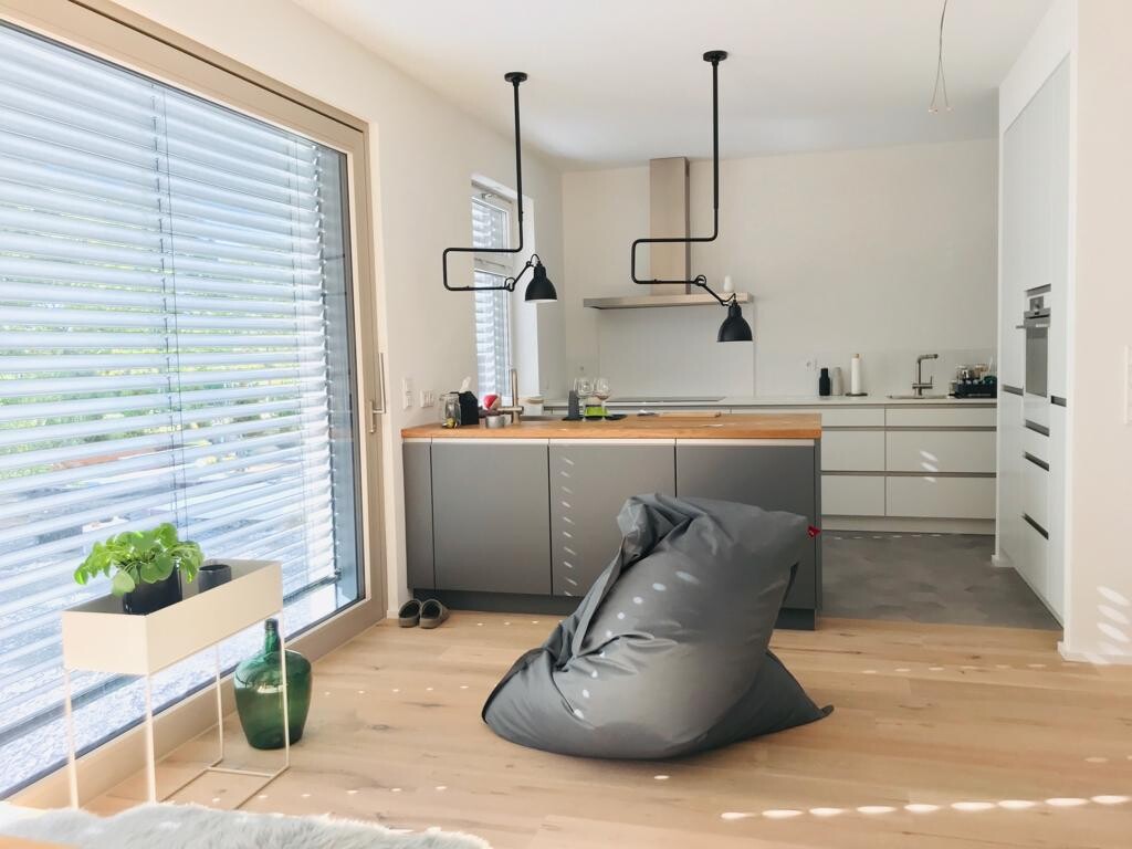

@11ant Bitte schön Hatte ich mich hier tatsächlich nicht abgemeldet vor dem Skiurlaub? Mea culpa Kommt nicht wieder vor...
Der Arbeitsblock trennt den Ess-Wohnbereich von der Küche, Zugang in den Garten im ersten Bild zu sehen (das ist der bewegliche Teil der Schiebetür).
Moderne Küche: graue Schränke, Holz-Arbeitsfläche, schwarze Pendelleuchten, grauer Sitzsack.
Deshalb in der Küche nur das "Hockfenster" und bewusst keine Tür. Die Fensterbank ist tatsächlich nicht viel tiefer als die Arbeitsplatten aber zum Hocken und Quatschen offensichtlich für alle Bewohner und Besucher ein tolles Plätzchen (aktuell nur ein bisschen "zugemüllt" mit Deko )
Anfangs hatten unsere Architekten tatsächlich eine Art "Klönfenster" vorgesehen, der untere Teil wäre dann schwenkbar gewesen. Das war mir dann aber doch too much. So ist der untere Teil feststehend und der obere zu kippen. Mit Lüftungsanlage und Dunstabzug hätten wir aus heutiger Sicht das Fenster komplett feststehend machen können aber nun gut.
Vor dem Fenster sieht man noch einen Teil von meinem Corten-Stahl- Kräuter-Hochbeet. Da kann man dann schnell raushuschen und Kräuter einsammeln Bald wird es das erste Mal bestückt!
