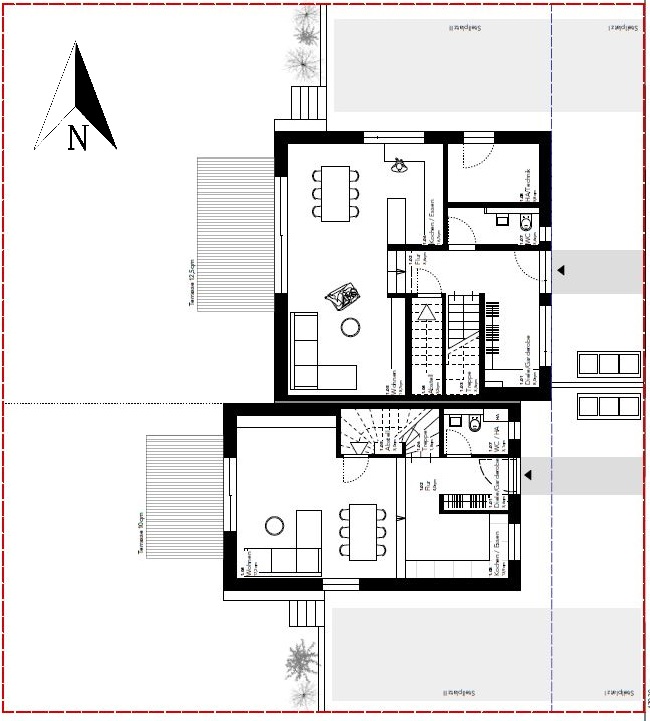

Hast du sonst noch Anmerkungen zu den Grundrissen?
Wenig, weil man sie kaum einzeln betrachten kann und mir das Baukörperkonzept schon nicht das Herz erobert. Mit den Pultdächern fände ich die Kombination gelungener.
Zu den Grundrissen einzeln kann ich nur sagen, daß das breitere Haus von seiner quadratnahen Grundrissform (und damit letztlich auch von seiner Mehrbreite) nichts hat, wenn man es dennoch wie ein klassisches längliches Reihenhaus aufteilt.

Ich muss sagen, ich find den Grundriss der kleinen Hälfte besser als den Großen. Vermutlich, weil es eben Standard ist. Aber zwergig ist das schon sehr.
Wenn die Fläche nicht ausgereizt wurde, kann das am Budget liegen oder auch daran, dass ein "Mehr" nicht "mehr" bringt bei dieser Anordnung (oder beides).
Schön find ich die Treppenlösung als Eintritt ins WZ.
Ansonsten habt Ihr alle Probleme schon so ziemlich selbst aufgelistet.
Kinderzimmer und Schlafzimmer nebeneinander find ich auch nicht gut - naja, wenns sein muss. Aber das Schlafzimmer ist auch nicht schön. Riesen Platz vorm Bett aber die Schranktüren bekommt man kaum noch auf. Kinderzimmer nur ein Nordfenster? Warum? Bad find ich ganz cool aber klein und eng.
Wolltest Du den Eingang nicht ursprünglich von der anderen Seite?
Was sagt denn der Architekt zu Eurer Einschätzung? Würden die noch mal nachbessern?

Sag mal, Ihr bekommt die Nordseite, die Mieter die Südseite? Mir fehlt die Lage auf dem Grundstück. Magst Du nachreichen? Gern auch in Kladde
Genau, wir nehmen die etwas höher liegende Nordseite. Die Südseite wird verkauft, nicht vermietet. Bild mit Lage auf dem Grundstück hänge ich an!
Wie gesagt, wir haben die Pultdachvariante ausführlich geprüft bzw. prüfen lassen.
Problem 1: der Versatz kann aufgrund der Max. FH nur sehr gering sein. Ich meine mich zu erinnern, dass gerade du an anderer Stelle die VPD ohne Möglichkeit des Lichteinfalls am "Versatz" heftig kritisiert hast?!
Problem 2: bei der Nordhälfte hätte man im OG aufgrund der vorgeschriebenen DN einen - wenn auch hohen - Kniestock, was uns nicht gefällt. Das DG wäre nicht so gut nutzbar bzw. würde sehr schlauchig an der Haustrennwand entlang.
Problem 3: wir erzeugen einen riesigen, klotzig wirkenden Baukörper. Die Modelle gab es, es sieht wirklich nicht herausragend schön aus. Die Paralleldächer lockern in unseren Augen das Ensemble auf. Das ist am Ende wohl einfach eine Geschmacksfrage...
Das geht mir diffus ähnlich, daher meine Frage nach Verbesserungsvorschlägen.
Das Budget ist natürlich irgendwo endlich, viel größer sollten wir jetzt nicht mehr werden. Ich hätte nach meinem laienhaften Verständnis eher hinten einen Meter ab- und längs etwas drangeklemmt, anstatt den Schlauch noch zu betonen... Finde die Südhälfte auch recht zwergig. Mal überlegen wo wir noch etwas sparen können damit wir vielleicht noch 5 qm rausholen können.
Tausche die Räume! Das Kinderzimmer schaut nach Westen und ist das größere. Das Schlafzimmer hat nur ein Nordfenster abbekommen. Finde ich auch ein wenig fragwürdig, würde aber sonst wohl noch schlauchiger, wenn man den Schrank an der Längsseite unterbringen müsste. Andererseits ist man (sind wir) eh nur zum Schlafen in dem Raum... Die Räume nebeneinander finde ich auch nicht optimal, ich gehe aber davon aus, dass unsere Tochter irgendwann nach oben ins Studio mit eigenem Bad wechseln wird. Für die nächsten 10 Jahre mag es nebeneinander gehen...
Ja, wollte ich eigentlich, wir sind aber nicht darauf fixiert. Der Architekt hat unsere Einschätzung noch nicht, ich habe gerade gestern Abend den Arbeitsstand gemailt bekommen mit der Bitte um Rückmeldung / Kritik. Die würden schon noch mal nachbessern, das ist im beauftragten Paket drin. Daher stelle ich das hier zur Diskussion. Ich dachte, bevor ich nur mäkele, kann ich lieber gleich mit konstruktiven Vorschlägen kommen, sonst kommen wir ja nie zu Potte. Das dauert ja eh schon alles ewig

Ich mag solche Häuser, sind genau meins.
Jetzt mag ich da aber auch nicht mehr drin wohnen, bin zu alt
Allerdings hätte ich mir die Südseite ausgesucht
Als Schlafzimmer sehe ich das Nordzimmer
Genau, Schlafzimmer ist das Nordzimmer.
Die Entscheidung für die Nordhälfte fiel aus folgenden Gründen:
- Nordhälfte höher gelegen, deutlich besserer und schönerer Blick durch die Fluchten in die Landschaft, nur Gärten zum Garten angrenzend
- Nachbarbebauung bei Südhälfte grottig: L-Steine mit Fertiggarage und Metallzaun mit diesen eingewebten Plastikmatten in Anthrazit, dahinter Stadtvilla (mich persönlich graust es bei den Dingern) in RAL7016-Weißputzelend, unterhalb Garagen / Carport. Zwar auch noch schöner Blick nach Westen raus, aber in Nordhälfte deutlich besser
- Ich hasse Hitze. Ich will kein Schlafzimmer und Wohnzimmer im Süden oder Südwesten, wenn ich sommers dann den ganzen lieben langen Tag verschatten muss. Der letzte Sommer hat mir wirklich den Rest gegeben bzgl. dieser Entscheidung. Wir haben im Sommer ab mittags die volle Sonne im Westgarten, das genügt völlig.
