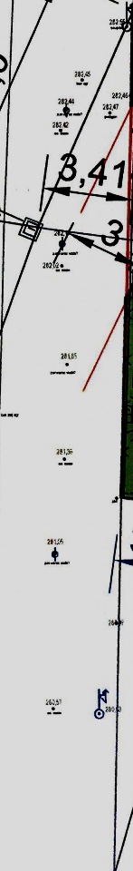

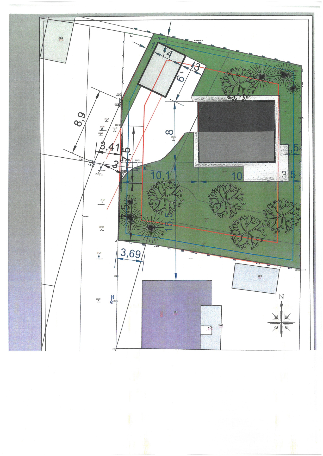

Wir wollen ein Haus auf einem Grundstück von 600 m2 mit westlicher Annäherung bauen (eine Sackgasse).

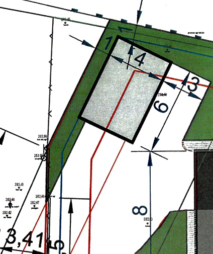

Leider kann die Garage nur im Westen sein. (in dem Bild).
Ich sollte demnächst mit dem Architekten für den Vorentwurf sprechen.
Nach den Vorschriften in meinem Land kann das ursprüngliche Projekt später nicht mehr geändert werden.
Laut Bebauungsplan müssen wir eine geschlossene Garage bauen (2 Stellplätze pro Wohnung, davon 50% in einer geschlossenen Garage).

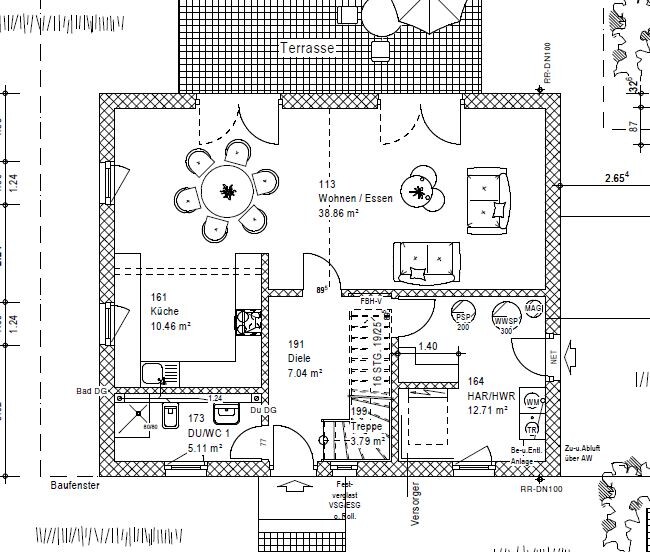

Ich habe viele Foren gelesen und festgestellt, dass das Wichtigste ist, dass mein Wohn- und Esszimmer sind nicht schmaler als 4 Meter (mindestens 35 qm).
Dort und in der Küche werden wir 90% der Zeit verbringen.
Wir wollen eine offene Küche nach Osten mit möglichst viel Licht (vorzugsweise in zwei Zeile).
Wir möchten, dass Hauswirtschaftsraum mit mindestens 10 m2, Treppen so komfortabel wie möglich sind und nicht zu viel Platz einnehmen.
Auch eine Gästetoilette ohne Dusche davor wäre ein kleiderschrank (für Ikea Pax Tiefe 70 cm).

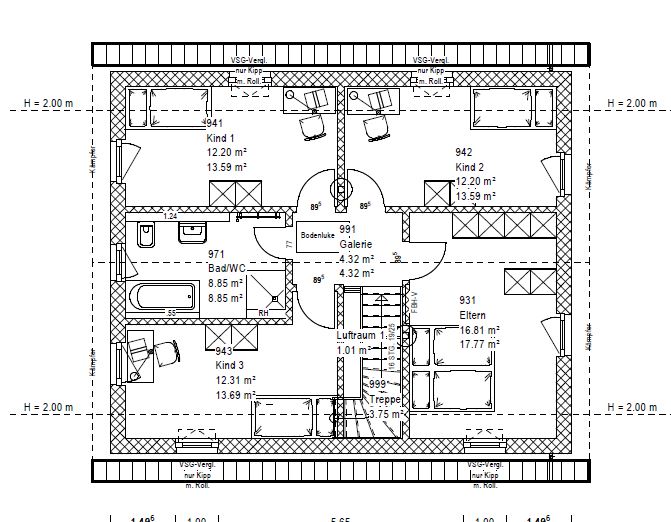

Oben hätten sie gerne Licht im Flur, 2 Kinderzimmer von ca. 13-14 qm nach Süden, ein Schlafzimmer nach Nordosten, wo wir den Ikea Pax-Schrank meiner Frau platzieren müssen 200x70cmx240cm.
Im Schlafzimmer sollte auch mein Kleiderschrank stehen, aber er kann kleiner sein als der meiner Frau.
Ich würde gerne 2 Vollgeschosse und rechtekig bauen, mit Satteldach, ähnlich wie Jaydees Grundriss-im Anhang (von ähnlicher Breite und Länge), aber ihr Grundriss ist nicht 2 vollgeschossig.
Meine Frau hätte gerne 2 Badezimmer, oder ein Gäste-WC mit Dusche, ich versichere ihr, dass ein Badezimmer mit 2 Waschbecken ausreicht.

Wer hat denn den Grundstücksplan gezeichnet?
Ist das Gruene das Grundstück? oder wo genau ist die Strasse?
Gibt es einen Bebauungsplan? Darf die Garage an die Grenze?

Gruene ist das Grundstück.
Die Straße ist im ausgeschnittenen Bild zur grauer Schrägstrich. Der Schrägstrich ist die Schiebetür des Nachbarn.
Im zweiten Bild ist die Position der Garage möglich. Es muss mindestens einen Meter vom Nachbarn entfernt sein.
prm2021
Warum denkst du, dass? Das Haus sollte etwa 10x8,5 Meter groß sein, ich meinte die breitere Seite nach Süden. oder vielleicht das Haus um 90 Grad drehen
