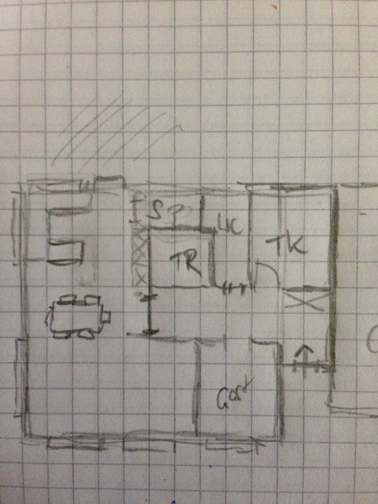

Wenn es um die skizzenhafte Anordnung der Raumlagen geht, die ich schon beschrieben habe, hier:
Skizze eines Gebäudes mit Garten, Treppen und Bäumen auf graphischem Grundriss.
Beim Zeichnen ist mir wieder in den Sinn gekommen, warum ich keine quadratischen Stadtvillen mag: es passt meist keine normale Treppe rein, ohne Wohnfläche wegen eines zu großen Flures zu verschenken .
Bei dieser "Schuhe im Carport"-Geschichte könnte ein Verbindungstrakt zw Haus und Carport ganz gut passen, wo auch die Technik untergebracht wird. Man muss nur schauen, dass die thermische Hülle nicht so groß wird (Kosten). .....ich mach mal ne zweite Skizze...
Skizze eines Wohnungsgrundrisses: linke Essecke, zentrale Räume, Küche rechts.
Hier wäre eine Terrassentür zur Nordterrasse, wenn man keine Großen Fenster zur Straße haben müsste, könnte man hier mir Oberlichtern arbeiten.
Ich persönlich würde wohl hier von einer Stadtvilla absehen (das Grundstück bestimmt den Hausstil) und ein versetztes Pult planen, womit man im OG viel Sonnenlicht in die Nordräume hereinbekommt und im Süden selbst durch Dachfläche keiner ins Haus schauen kann. Oberlichter brauchen noch nicht einmal Sichtschutz (nur Wärmeschutz)
Ein Haus entwirft man allerdings nicht a la minute, das sollte jedem klar sein
Bevor ich aber 50000 in Fundamente und Beton für Nebenanlagen investiere, würde ich ein paar Tausend noch so einplanen, dass Schuhe _im_ Haus gelagert werden können. Denn auch die können Spak annehmen

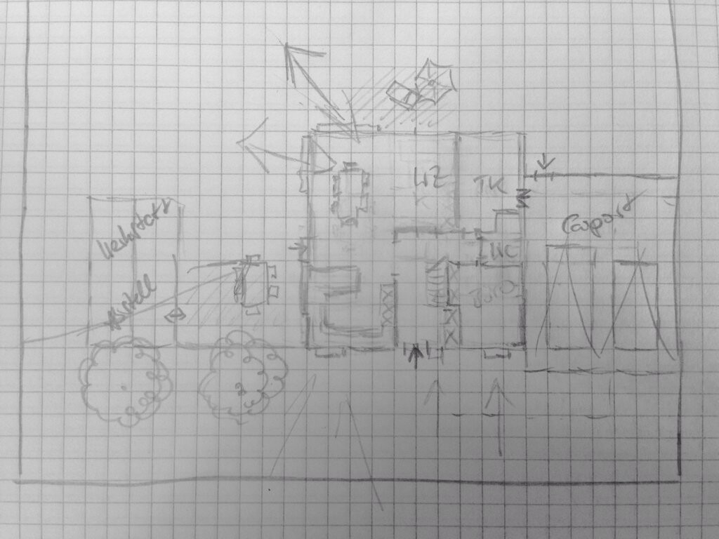

@ypg, auch dir vielen Dank für die Zeit und die Entwürfe!
Meine Fragen/Anmerkungen dazu:
- Sehe ich das richtig, dass du das Haus weiter zurückversetzen würdest? Mir kommt das dann wie Platzverschwendung vor, da ich dann vor dem Haus einen 6m breiten Streifen (statt nur 3m) nicht wirklich sinnvoll nutzen kann...
- Carport rechts... seufz. Na gut
- Den Eingang möchten wir aber wirklich zum Carport hin zumindest überdacht haben.
- Ist die Treppe nicht ein bisschen kurz? Ich hatte dem Planer auch solche Entwürfe gezeigt mit Flur unter der Treppe. Wurde abgewählt, weil man nicht darunter gehen könne.
- Die Bäume werden dann wohl noch mehr Schatten werfen als ein 3m hohes Carport. Oder?
Fragen/Anmerkungen:
- Der Entwurf gefällt uns sehr gut! Mit Extra-Speisekammer an der Küche, separiert vom Technikraum.
- Die Wand im Wohnzimmer würde ich bis zur Mitte der Treppe ziehen (mehr Platz, z.B. für unseren Kaminofen).
- Der Raum zwischen Tür und Carport muss überdacht werden

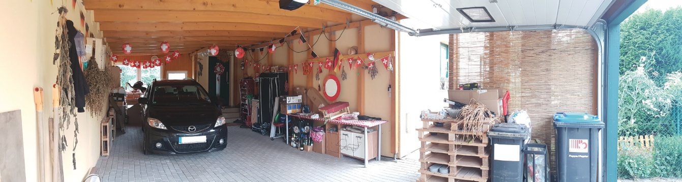

Und, um mal die ganzen Fragen zum Carport und den Schuhen zu klären, hier mal ein Foto unseres jetzigen "Carports":
Garage mit schwarzem Auto, Regalen, Paletten und Gartengeräten im Einstellbereich.
Hinten rechts ist der Hauseingang, daneben der Schuhschrank. Nix nass, nichts dreckig, nichts windig. Hinten links geht es runter zum Garten. Vorne rechts ist der alternative Eingang zu Fuß mit Gartentor, ganz rechts das Sektionaltor - zur Straße hin also vollständig geschlossen. Der berühmte Außenschuhschrank steht neben der Tür an der Wand.
Und wie man an der ganzen Unordnung sieht, nutzen wir das wie gesagt so als eine Art Wohnraumerweiterung und Partyraum
Wir möchten auf sowas nicht mehr verzichten.
