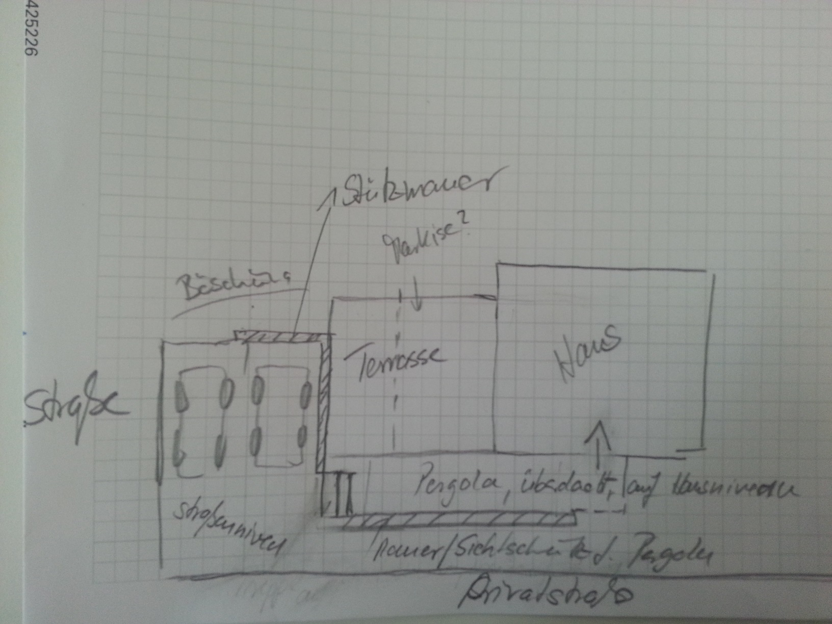

Bei uns sind zwei Stellplätze, die beide einzeln zugänglich sind, für ein Einfamilienhaus Pflicht; also hintereinander parken wäre bei Neuplanung nicht erlaubt. Bei Altbestand ist das anders, aber wenn neu gebaut wird, müssen beide PKW Stellplätze direkt zu befahren sein. Klär mal ab, ob es bei euch da auch so eine Vorschrift gibt. Damit wäre der "Hintereinander-Doppelcarport" obsolet (und ich finde die Lösung auch schlechter als suboptimal).
Ich denke, ihr müßt euch von fixen Vorstellungen verabschieden. Auch wenn ihr den Carport am Haus so toll findet, ich denke hier ist eine andere Lösung, bedingt durch die Vorgaben des Grundstücks, sinnvoller.
Mein Vorschlag: im Westen eine Kombi aus Carport und Garage auf Straßenniveau. Kann auch ein halboffener Doppelcarport sein, nach Osten jedenfalls eine Mauer, die auch als Stützmauer fungiert, den Rest, also Terrasse und Haus auf dem jetzigen Niveau. Heißt also: Carport liegt tiefer, hat rechts eine Mauer, die eine Stufe nach oben ermöglicht zum Niveau auf dem Haus/Terrasse liegt.
Dadurch habt ihr eine Sichtschutzmauer für die Terrasse im Westen (nämlich der obere Teil der Carport/Garagenmauer); Carport/Garage würde ich mit einem begrünten Flachdach versehen. Dann ist die Westterrasse auch zur Straße hin geschützt, trotzdem hat man den Sonneneinfall.
Wenn ihr so sehr daran interessiert seit, euch vor Einblicken der Nachbarn/Straße zu schützen, dann schaut euch vielleicht mal die Folge der Traumhäuser (Bayerisches Fernsehen, Mediathek) mit folgenden Titel an "Ein Hofhaus am Nordhang".
Dort haben sie eine Innenhoflösung, die ggf. auch für euch was wäre. Bzw. eine Idee für eine Terrasse, muß ja nicht völlig auf allen Seiten zu sein. Aber mal so als Ideengebung.
Ich würde bei den Voraussetzungen Carport/Garage vom Haus trennen, den nach vorn zur Straße legen, den längeren Weg zum Haus als Kröte schlucken (ihr sagt ja selber: das Grundstück ist mehr oder weniger ein Kompromiss, weil kein anderes zu kriegen ist; dann müßt ihr halt auch Kompromisse eingehen).
Partyraum könnt ihr euch dann ggf. mittels einer Pergola schaffen, die von Garage/Carport zum Haus führt (und ihr so trockenen Hauptes vom Auto zum Haus kommen könnt.). Oder/und ganz schnöde eine stabile Markise über die Terrasse planen (am besten mit seitlichen Stützen, dann ist die auch bei windigeren Wetter stabil), schon ist genügend Partyraum vorhanden.
Hier mal eine ganz grobe, einfach mal schnell hingekritzelte Skizze:
Handgezeichnete Skizze eines Haus-Grundrisses: Haus rechts, Terrasse dazwischen, Nebengebäude links.
Größenverhältnisse sind frei, ich habe hier nicht auf Maßstab geachtet. Das ist nur als Idee gemeint.
Wie gesagt, Küche und Bad sind noch nicht final eingerichtet, es geht nur um den Grundriss. Oder meintest du allgemein Bad über Küche? Wenn ja, warum?
Wäschewaschen im Süden/Westen - meinst du den Abstellraum oben? Dort waschen wir nicht Die treffendere Bezeichnung für dieses Forum wäre vielleicht Hobbyraum?
Die Treppe habe ich eigentlich nach hier vorgegebenen Maßen eingezeichnet, das müsste passen.
Den Gedankengang habe ich doch aber erklärt: Nebeneinander parken ist mit diesem Baufenster / Grundstück / Wünschen nicht vereinbar. Die Möglichkeiten sind ja:
  1. Carport rechts: Dann ist das Haus und die Terrasse zu weit links.
  2. Carport links: Zu dunkles Haus, das wurde uns hier ausgeredet. Zudem wird dann der Grundriss Murks, wenn wir den Eingang vom Carport haben möchten.
Ein Eingang vom Carport ist uns aber wichtiger, als nebeneinander zu parken. Das sind wir uns im Moment auch gewöhnt und dann muss ich eben weiterhin 1x die Woche die Autos umparken.
Und der Raum bleibt doch derselbe!? Es sind auch hier rund 50m2 im Carport verbaut.
Die einzig vielleicht mögliche Alternative ist Carport links nach vorne versetzt (vorausgesetzt, wir dürfen eine Grenzbebauung machen) und den Eingang im Süden - da fehlt uns dann aber der geschützte Eingang, und eine 5m lange Überdachung sieht dann ziemlich lächerlich aus. Und dann ist es auch nichts mehr mit dem Schuhregal im Carport, d.h. der Flur muss größer werden, andere Zimmer schrumpfen, ... da fehlt mir noch der zündende Gedanke.

Zurück zum Thema:
@Climbee - vielen Dank für die Idee. Leider ist das nicht machbar, denn: Das würde bedeuten, geschätzte 100 Kubikmeter Erde samt Bäumen auszuheben (durch den Abstand zur öffentlichen Straße im Westen ist der Carport etwas weiter im Grundstück als gezeichnet), eine hohe Stützmauer zu schaffen und dazu noch die Treppe mit Mauer zu errichten. Das liegt finanziell einfach nicht drin.
Das ist krass, hätte ich nicht gedacht dass sowas vorgegeben ist. Im Zweifel müsste man das also einfach als großen Einzelcarport angeben
Bei uns sind aber bis zu 50m2 nicht genehmigungspflichtig, so dass dann wohl eher gilt: Wo kein Kläger, da kein Richter. Ist ja auch keine mit dem Haus verbundene massive Garage, da kann ich mir sowas schon eher vorstellen.
Wir werden mit den gesammelten Ideen zu unserem Planer gehen, sobald feststeht, ob das nun eine Privatstraße ist oder nicht, da dies wesentlich die Position des Carports bestimmt.
Du unterschlägst die ersten Beiträge in diesem Thread Wenn man Dir rät, auf die Ausrichtung der Räume und dem Sonnenverlauf zu achten, ist das konstruktiv - wenn Du Dir dann das Bad und den "Hobbyraum" in die sonnenverwöhnte Ecken legst, kann man sich nur wiederholen oder Dir einen Architekten ans Herz legen.
Konstruktive Ratschläge haben ihre Grenzen, wenn der Bebauungsplan Fragen aufwirft.
