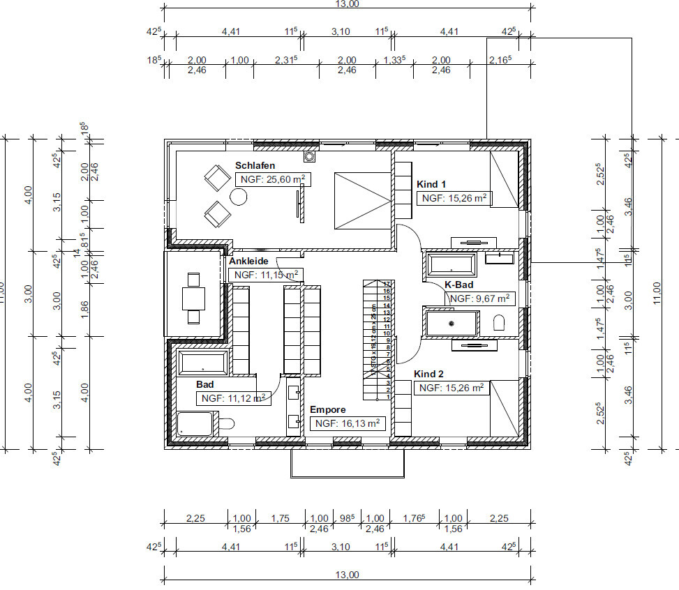

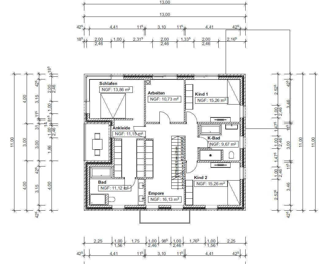

Ich würde mal mit der Treppe etwas experimentieren.
Die ist so positioniert, dass der Flur oben und die enge Garderobe wie Reststücke wirken. Währen unten Schrank und Treppe vertauscht, würde das ganze großzügig wirken.
Ihr wollt eine großzügige Villa. Finde das in Ordnung. Nur wird der Gesamteindruck durch Engstellen kaputt gemacht.
Küche mal unabhängig davon, dass sie unergonomisch ist und eine Theke besser währe, als dieser Katzentisch. Wenn ich das richtig in Erinnerung habe, ist diese Küche ganz weit weg von der vorherigen. Dort fehlen doch auch Richtig viele Fenster.
Den Allraum. Habt ihr den mal eingerichtet? Ihr wolltet doch einen Kamin mit Sitzplätzen unabhängig vom TV-Bereich, paßt da alles rein.
Oben der schmale Flur zu den Kinderzimmern wirkt beengt, wobei so ein Teenager-Flügel was hat. Die Ausrichtung der Kinderzimmer für mich ein No-Go
Was habt ihr im Schlafzimmer vor?
Das Elternbad im Verhältnis zum Schlafzimmer und zur Ankleide wiederum klein und zweckmäßig.
Ich würde einen Profi an die Planung lassen. Wünsche nennen und der soll den Spagat zwischen Individualität und guter Verkaufbarkeit hinbekommen.
Meine Anzüge hänge ich mit diesem Hintergrund auch gerne zum Lüften nach Draußen, weil ich die nicht jedes Mal in die Reinigung gebe.
Dafür hat der Balkon DIE perfekte Größe.
....aber mit der West-/Wetterseite fehlgeplant.
Dann müssen die nicht ständig durch das Schlafzimmer oder durchs Bad.
... und hängen dann abends/nachts quasi vor dem Elternbereich? Das ist doch dann wie Wand-an-Wand.

Zum Arbeitsraum im Schlafzimmer: das mag ja hier noch großzügig gestaltet sein mit dem Panoramafenster, aber ich hätte jetzt auch gedacht, dass man weiß, dass Elektrik im Schlafzimmer nichts zu suchen hat, sofern man es sich leisten kann und sogar ein Haufen Bügelwäsche in der Ecke hinter der Tür auf viele zu schlechtem Schlaf führt.
Offensichtliches: der eingezeichnete Katzentisch steht mitten im Durchgang... natürliches Licht fehlt an der Arbeitsfläche wie auch am Katzentisch, die planrechte Ecke der Insel stört beim Hantieren. Der Schornstein ist an der Außenwand und stackst nach oben (nicht zu sehen, wenn man mit dem Programm keine Schornsteine zeichnen kann). Wärme vom Kamin ist nirgendwo mehr zu spüren, für den TV dreht man den Kopf, wo auch immer das Sofa gestellt wird.

Hallo da sind wir wieder,
Das Schlafzimmer hat planlinks unnützen Raum, der auch noch durch einen Raumteiler abgegrenzt ist. Warum ist das so?
wir hatten vor im Schlafraum eine Art Suite mit einem separaten Sitzbereich auszustatten. Der Raumteiler soll den Fernseher aufnehmen, welcher drehbar gelagert werden soll, um auch mal im Bett einen Film zu schauen.

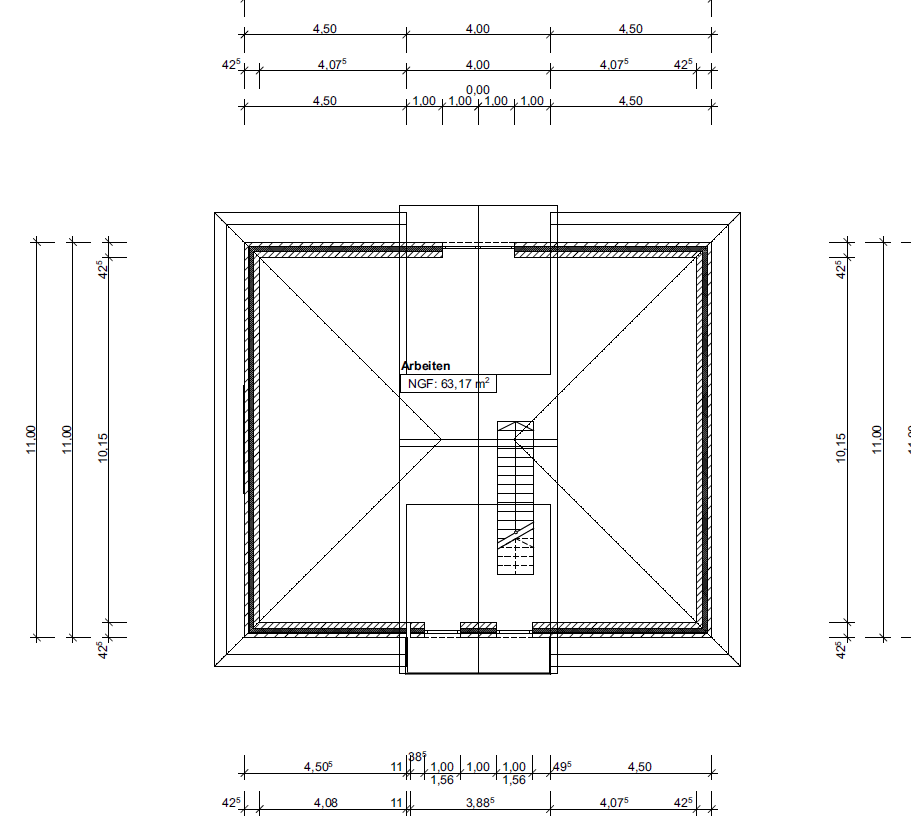

An Arbeiten hatten wir eigentlich nicht gedacht. Als Arbeitszimmer sollte das Studio im Dachgeschoss dienen.
Das Fenster direkt über der Badewanne würde ich überdenken.
Haben wir gemacht und im neuen Entwurf die Aufteilung anders vorgenommen.
Den Balkon finden wir eigentlich gut, wenn man mal bisschen Luft schnappen möchte. Mit der Ausrichtung im Westen sollte man dann auch genug Sonne abbekommen. Es hat eine Breite von 3m und eine Tiefe von 2m. Wir finden den Platz für 2 Stühle und einen kleinen Tisch mehr als ausreichend.
Der Balkon am Eingang dient hauptsächlich als Überdachung der Eingangstür.
So nun hänge ich mal die weiteren Änderungen an, also fleißig weiter kommentieren.

Der neue EG-Grundriss gefällt mir besser, es ist ausgewogener. Küche sieht auch gut aus. Was ich aber nicht verstehe: Wieso braucht ihr 4 verschiedene Sitzmöglichkeiten im EG? Dadurch wirkt das WZ leider wieder beengt.
Ich weiß ja nicht, in welcher Umgeben euer Haus stehen wird. Aber einen Balkon zur Straße raus stelle ich mir nicht so schön vor, um darauf zu sitzen.
Edit: Moment, das ist ja gar nicht der der Elternbalkon. Ihr plant sogar 2 Balkone?
Viel besser im Vergleich. Für mich persönlich wäre es dennoch nichts.
Wann wäre das zum Beispiel? Schnappt man als Haus- und Gartenbesitzer nicht jeden Tag zwangsläufig genug Luft? Also ich meine: man muss doch ständig raus, irgendwas machen... wenn ich dann irgendwann nach oben gehe, dann nach meinem Tageswerk, im Dunkeln, zum Baden, schlafen, ruhen... also da hat man doch schon den ganzen Tag Luft gehabt (Kranktage ausgenommen), oder? Und wenn, dann gibt es ja noch ein Fenster zum Öffnen.
