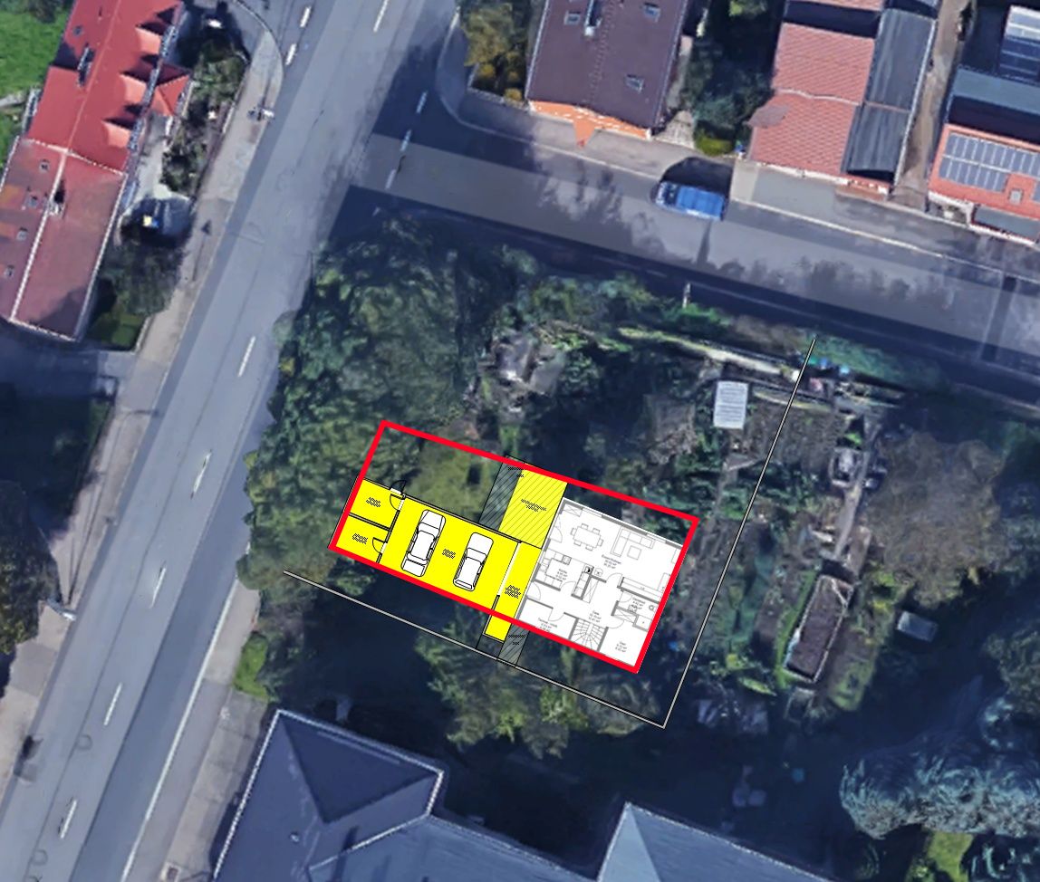

Möchte mich #18 von Michael voll anschließen.
Das Haus in dieser Planung wird nicht wohnlich und wird Probleme erzeugen, die man eigentlich gerade abstellen möchte, wenn man ein Haus baut ( dass z. B. der zu kleine Hauswirtschaftsraum irgendein Gerät zur Auslagerung zwingt, war auch mein erster Gedanke ).
Die Treppe ist momentan ein Nadelöhr. Ihr kriegt Möbel nur in Einzelteilen in's OG, in relativ kleinen wohlgemerkt. Eine bessere Treppe kostet aber wieder zusätzlich Raum - von dem eh schon zu wenig da ist.
Es scheint so, als ob der Planer eure Wünsche und eure Limits nur zu einem hohen Preis in Einklang bringen konnte. Klar konnte er, er will euch ja was verkaufen.
Offenes Wort: Ihr wollt zu viel auf zu wenig Raum. Da nur den Grundriss etwas zu modifizieren, bringt die Kuh nicht vom Eis. Grundsätzlich wäre zu klären, ob ihr mehr Platz schaffen könnt ( etwas von dem megalomanischen Autounterstand abknapsen? ) oder ob ihr auf ein Zimmer verzichten könnt.
Das, was ihr momentan alles als unverzichtbar seht, geht beim jetzigen Platzangebot nur mit schlechten Lösungen unter einen Hut. Wer will ein Haus, das eine Aneinanderreihung schlechter Lösungen ist? Man baut ja eher wegen der guten...
Naja, dass ein Kind mit 12 (oder älter) unbedingt ein 160er-Bett braucht, sehe ich nicht.
Aber je mehr ich den Entwurf mit der Lage abgleiche, desto mehr wird ersichtlich, dass nicht das Haus, sondern das Nebengebäude großzügig geplant ist.
Der Flurknick nimmt von diesem Gefühl so einiges, Dunkelheit den Rest.
Ein drittes Ki-Zimmer braucht man nicht, wenn man mit 1-2 Kindern plant.
Zum Begriff Großzügigkeit gehört eine bequem begehbare Treppe im Alltag.
Den sxhlauchigen und geknickten Flur hat man nicht, wenn man die Tür in den Süden legt.
Die Zufahrt ist wohl von der Westseite, da bietet es sich an, direkt in die Carports zu fahren. Dann hat man auch einen Hauseingang in der Nähe und kann die Wohnräume in den Westen legen.
Ihr solltet Euch überlegen, ob ihr dem Haus ein so dominantes Nebengebäude geben wollt, welches von der Vogelperspektive aus den Charme einer Tankstelle hat.
Wahrscheinlich wird so etwas nicht genehmigt, da sie sich dem Haus nicht unterordnet.

Was ich nicht verstehe, warum kann nicht vom Westen auf das Grundstück? Ist das im Süden dann eine Einfahrt, die von einer Straße dort kommt oder muss die Einfahrt komplett von der Straße im Westen kommen?
Das Grundstück liegt ca. 2m höher als die Straßen nördlich und westlich, daher wird für dieses und die östlich folgenden Grundstücke eine Straße südlich errichtet, die von West nach Ost geht (an dem großen Gebäude entlang). Anders geht es leider durch den Höhenunterschied nicht. Ist aber alles bereits geplant und genehmigt.
ich dachte das Wohnzimmer liegt Richtung Süden, ist das nicht so?
Nein, siehe Ausrichtung auf dem Grundstück (die Karte ist nach Norden ausgerichtet).

Ihr habt Nordausrichtung und im Westen baut Ihr Euch die Sonne auch zu, damit man nicht aus Süden auf Eure Terrasse blicken kann. Den Eingang setzt Ihr dann auch noch in den Westen, damit auch die letzte Chance auf Sonne im WZ minimiert wird.
Ich glaub, Ihr müsst erst mal dringend an Eurer Nachbarschaftsphobie arbeiten. Man kann auch mit Büschen oder bepflanzten Pergolas Sichtschutz schaffen. Sich die Sonne aus dem Garten zu nehmen, ist dagegen ne blöde Lösung.
Vielleicht zeichnet Ihr auf Eurer Skizze vom Grundstück mal die Baufläche ein, damit das Forum überlegen kann, was noch möglich wäre.
Meine Empfehlung: erst mal die Grundstücksanordnung nach der Sonne und die Westausrichtung optimieren, Nebengebäude aus der Sonne nehmen. Eingang verlegen, so dass die Diele optimiert wird, Hauswirtschaftsraum vergrößern und darüber nachdenken, ob 3 Kinderzimmer oben wirklich nötig sind. Deckenhöhen und Treppe überdenken und ob es zwingend 10x10 sein muss.

Auf dem Grundstück sind westseitig auch sehr viele und hohe Bäume, und das Haus im Süden ist ein großer Altbau mit 2 hohen Stockwerken und Wohnungen darin, das obere Fenster auf gefühlten 6m Höhe. Mit Büschen und Pergolas ist da nicht viel zu machen. Der Carport bzw. die Holzgarage soll ca. 3m hoch werden und die Terrassenüberdachung ist zwar nicht transparent, aber immerhin milchig geplant.
Das Baufenster für das Haus ist leider recht beengt:
Ihr solltet Euch überlegen, ob ihr dem Haus ein so dominantes Nebengebäude geben wollt, welches von der Vogelperspektive aus den Charme einer Tankstelle hat. Wahrscheinlich wird so etwas nicht genehmigt, da sie sich dem Haus nicht unterordnet.
Der Autounterstand ist eigentlich unser Platzretter. Wir haben momentan ebenfalls so ein riesiges, halbgeschlossenes Teil und möchten das eigentlich überhaupt nicht mehr missen, weil es einfach genial ist.
50m2 mit 3m Höhe werden in Sachsen genehmigungsfrei akzeptiert, der Übergang und der Anbau links sind separat zu sehen und werden nicht in einem gesamtmonolithischen Block angeflanscht.

Ach so, noch was zur Verlegung des Carports auf die Ostseite: Da wäre dann die Terrasse näher an den Bäumen und an der Straße. Es sei denn, man macht den Doppelcarport hintereinander. Das haben wir aber momentan so und das ist sehr nervig, weil wir ständig die Autos tauschen müssen.
In beiden Fällen wäre aber die Terrasse komplett einsehbar von den Wohnungen im Süden :-/
Der einzige Vorteil wäre eine wesentlich weniger gequetschte Variante des EG-Grundrisses. Das ist natürlich auch viel wert. Aber dafür auf dem Präsentierteller sitzen möchte ich eigentlich auch nicht...
