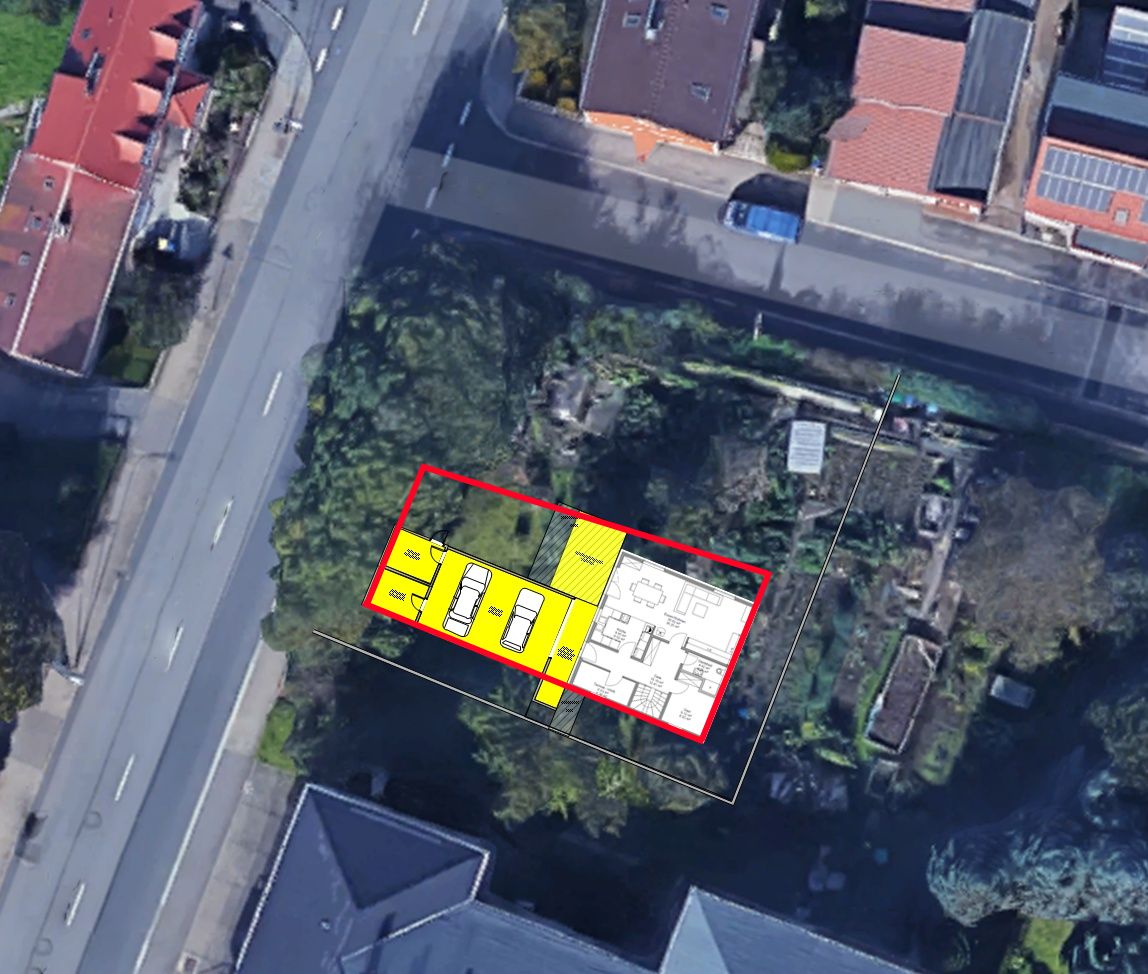

Vielleicht machst Du mal eine Skizze des Baufensters. Also Grundstück + gestrichelte Linie für die bebaubare Fläche + die besagten Bäume + Nordpfeil und Maße.
Changeling
Ich hatte das hier schon mal grob skizziert, allerdings ohne Maße (aber nach Norden ausgerichtet):
Das Baufenster für das Haus ist leider recht beengt:
Das Grundstück ist ziemlich genau 30x30 Meter, wobei wie gesagt die linken 4-5 Meter nicht nutzbar sind (die Bäume stehen ebenfalls dort).
Ich stelle heute Abend mal Fotos ein und überarbeite die Skizze vom Baufenster, wenn das noch zu ungenau ist.
Ein Google-Auszug ersetzt keine Skizze.
Bäume lassen Grundstücksgrenzen und Baufenster nicht erkennen. Die Privatstraße, die erst noch geschaffen werden soll, sowieso nicht.

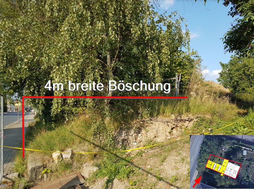

Hier erst mal einige Fotos, welche die Herausforderung vielleicht etwas verdeutlichen. Ich habe jeweils noch eine kleine Blickwinkelübersicht eingefügt, damit es etwas klarer wird, was zu sehen ist. Es ist ca. 16:30 Uhr.
Blick von der südwestlichen Ecke Richtung Norden, hier sieht man die Böschung. Rechts soll die Straße entstehen, die erst mal steil nach oben geht.
Hang mit 4 m breiter Böschung, gelbes Absperrband, Gras, Straßenrand links; Inset unten rechts.

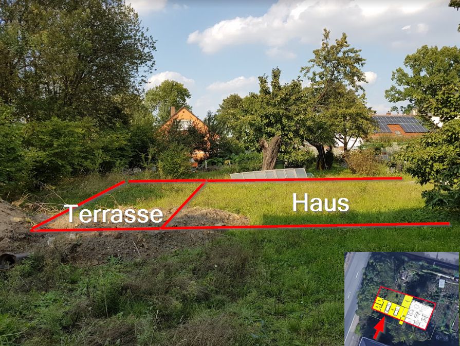

Blick auf der westlichen Seite des Grundstücks nach Norden. Wäre der Carport im Osten, würde das so aussehen:
Grünes Grundstück mit Haus im Hintergrund; rote Linien kennzeichnen Terrasse links und Haus rechts.
Vom Garten bleibt dann nicht mehr viel, eigentlich nur noch die nördliche und östliche Seite. Die Bäume links sind recht hoch; wahrscheinlich müsste man die ohnehin irgendwie kappen (es sind Weiden).

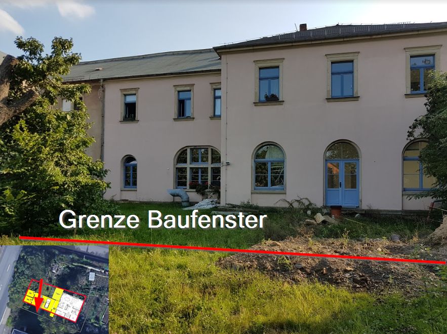

Der Vollständigkeit halber noch der Blick Richtung Süden auf den Altbau, in dem teilweise Wohnungen sind, teilweise noch entstehen werden:
Zweistöckiges Haus mit blauen Fenstern; Baugelände mit Gras, rote Grenzlinie, Lageplan unten links.
Wäre der Carport im Osten, würde das Haus erst beim Dreckhügel enden (vgl. vorheriges Bild, ich stehe auf der theoretischen Terrasse).
Wäre der Carport im Westen, würde das Haus beim Baum links enden, etwa bündig mit der vorspringenden Kante des Altbaus.
