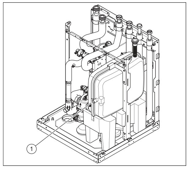

Mahri23 schrieb:
Danke für den Hinweis. Kann Dir leider nicht beantworten, ob und wo das Teil im Tower verbaut ist...? Ausserhalb habe ich solch MAG nicht entdeckt.
Das MAG hat wohl in der neuen Version die Seite gewechselt, jetzt rechts oben:
Technische Haustechnik-Komponente mit Rohren, Pumpe und Kessel auf Montagesockel.
Ganz ohne funktioniert der Heizkreislauf nicht.
Martin62
17.12.25 18:27
Deine Anlage zieht Luft. Wo kann dir hier keiner sagen, dass muss einer vor Ort rausfinden, da es unzählige Möglichkeiten gibt. Ausdehnungsbehälter sollte ein Servicetechniker schnell vor Ort überprüfen können. Alles Andere ist Detektiv Arbeit.

Mahri23 schrieb:
Das Entlüftungsventil im Tower sollte
Auch das gilt es zu prüfen. Wenn kein Wasser raus kommt, muss Luft rein. Ventile und MAG wären für mich die ersten Verdächtigen.
Da im Heizkreislauf um die 2 bar Druck sind, kann durch die Ventile eigentlich keine Luft "rein" kommen.
Ein weiterer Verdächtiger wäre der Plattenwärmetauscher zwischen Kältekreis und Heizkreislauf. Wenn der undicht ist, dringt gasförmiges Kältemittel in den Heizkreislauf. Das sollte vom kundigen Fachhandwerker beim "Luft"-ablassen mit geeignetem Gerät detektierbar sein.
Zum Glück ist es bei der 75/5 kein R290, dann würde sich das im Haus sammeln und auf einen passenden Zündfunken warten. Andere Kältemittel sind nur tödlich, wenn man am Boden liegt und es einatmet.
