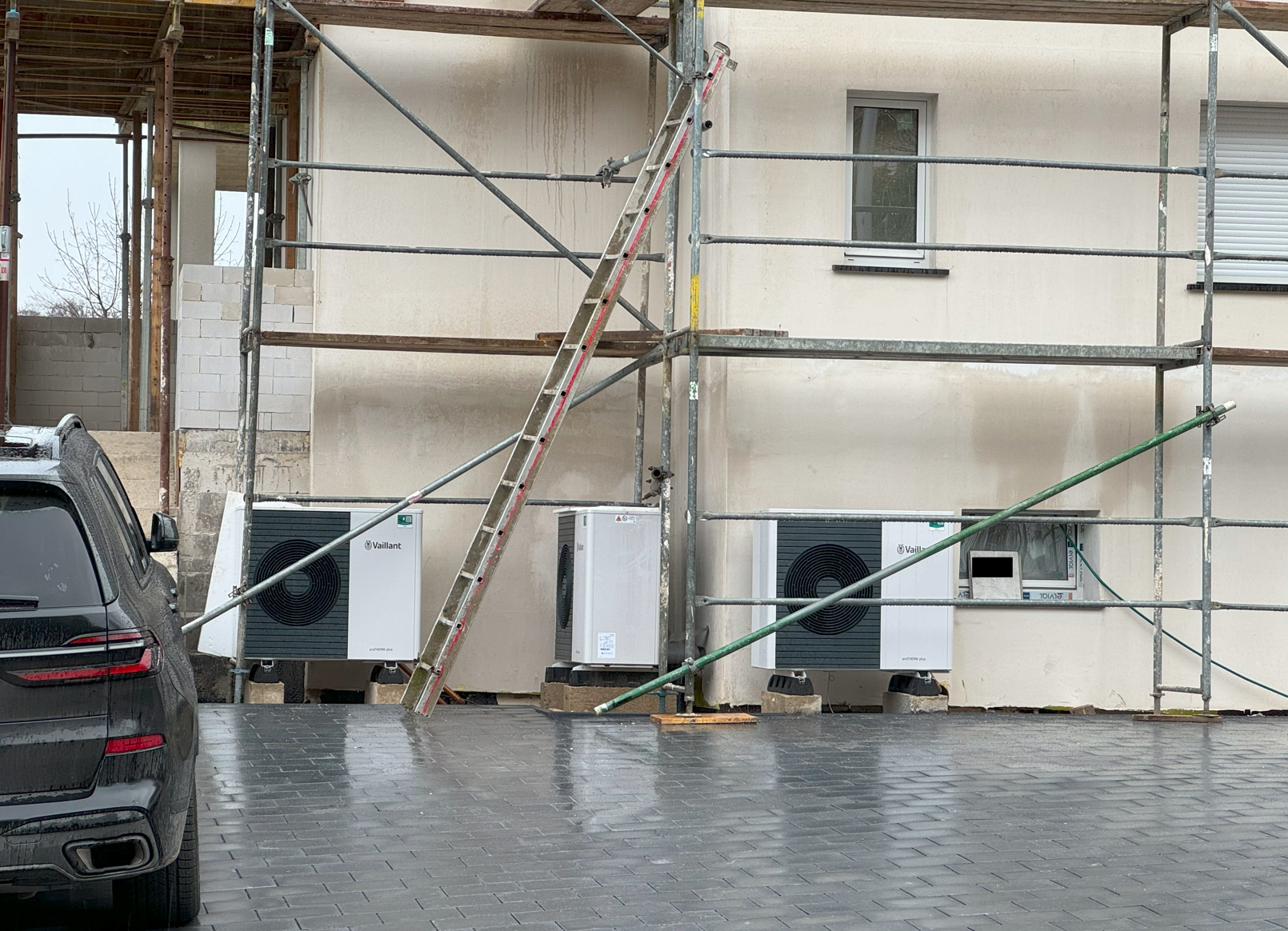

Heute beim Joggen mal was neues gesehen, was ich ..... interessant fand.
Baugerüst an einer Villa unter Renovierung, zwei Klimageräte (Vaillant), Leiter, Auto links.
