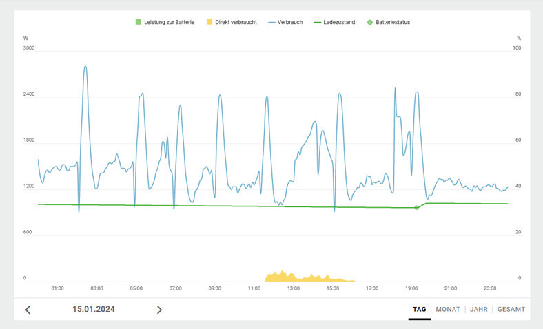

Hier mal zur Verdeutlichung der Verlauf von gestern:
Tagesenergie-Diagramm: Blau Verbrauch, Gruen Ladezustand, Gelb Direktverbrauch
Man sieht sehr schön die Abtauvorgänge gegen 02:30, 05:00, 07:00, 09:00 und 11:30 Uhr. Dann beginnt um 13:00 Uhr die Warmwasserbereitung - und man sieht sehr gut den Anstieg bis kurz nach 14:00 Uhr. Da steigt sie wieder ins heizen ein (Vorlauftemperatur sackt erst mal von 55 wieder auf 37°C runter), um dann um 15:00 Uhr wieder abzutauen. Der letzte Abtauvorgang ist dann um 19:00 Uhr - die Sonderausschläge gegen 06:15 (meine Kaffeemaschine) und von 18-19 Uhr (Kürbistopf mit Feta) bitte ich zu entschuldigen.
In jedem Falle kann man bei dieser Kurve sehr schön sehen, dass die Warmwasser-Bereeitung von 13:00-14:10 lief - also nix mit Unterbrechung nach 1h...
