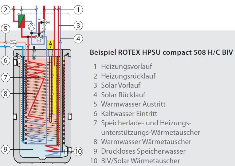

Danke, das leuchtet mir ein! Ich hab noch mal in den Prospekt geschaut, der Speicher der Rotex ist primär für das Warmwasser, kann aber auch für die Heizungsunterstützung verwendet werden. Was dann konkret passiert, wird vermutlich an der Regelung liegen, die mir natürlich nicht bekannt ist.
Schematische ROTEX HPSU compact 508 H/C BIV mit Heizungs- und Solarwärmetauschern.
Quelle: Rotex-Prospekt

Das mag ja sein. Bei der Metapher ist aber halt nicht berücksichtigt, dass die Wärmepumpe jederzeit mit gleicher Effizienz Warmwasser nachliefern kann.
Der Große Speicher hält die Temperatur (Achtung, jetzt nicht verwechseln!) länger, erkauft sich das aber absolut mit einem größeren Wärmeenergieverlust!
Wenn dir das damit immer noch nicht klar ist, warum sich große Speicher überhaupt nicht rechnen, kann ich dir das mal genau mit den Energiemengen ausrechnen fürs Erwärmen, mit Zeiten, mit Verlusten, mit Temperaturen.
Das "Problem" ist immer, dass man natürlich beim Speichern des Warmwassers immer Energie verliert. Das heißt, bei Fußbodenheizung und Wärmepumpe, dass das Nutzen des Speichers fürs Heizen eigentlich immer weniger effektiv als direkte Nutzung der Wärmepumpe. Einzige Ausnahme könnten kleine, kurze Kältespitzen sein, in denen man dann statt Heizstab die Wärme aus dem Speicher nutzt (wird selten vorkommen). Wenn die Kältespitze dann aber länger dauert, oder man möchte Warmwasser haben, hat man aber auch wieder Effizienz verloren, weil der Speicher ja dann bei selber Quellentemperatur hochgeheizt werden muss.
Ansonsten ist ja noch ein weiteres Problem die "Schichtung" des Warmwassers (oben warm, unten kälter). Ich kann mir vorstellen, dass diese durch Heizbetrieb gestört wird, so dass der Speicher öfter als bei reiner WW_Nutzung nachgeladen werden muss.
