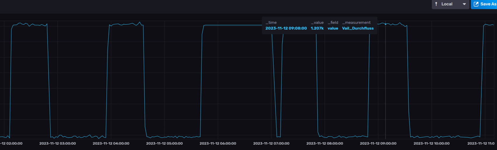

icebear schrieb:
Hm, kann man das irgendwo beeinflussen?
Bei mir sieht es mit dem Durchfluß so aus:
das sollte die Wunschdurchfluss der Wärmepumpe mit 1200 l/min sein, also eigentlich OK.
Das Engerieintegral berechnet sich aus der Differenz Vorlauf-Soll und Vorlauf-Ist über die Zeit. Die Vorlauf-Ist Temperatur ergibt sich aus der Rücklauftemperatur (gesenkt durch Engergieabnahme) + Spreizung (Leistung, die die Wärmepumpe bringt). Wenn zu wenig Energie von den Heizkörpern abgenommen wird, steigt die Vorlauftemperatur zu schnell an und das Integral sinkt schneller.
Wenn Du z.B. in einem Heizkörper zu viel Durchfluss hast, steigt die Vorlauf-Ist der ganzen Anlage zu schnell. Das Integral sinkt zu schnell.
Ist die Anlage hydraulisch abgeglichen?

Jesse Custer schrieb:
Kann es sein, dass Deine an der Heizung eingestellte Wunsch-Raumtemperatur recht hoch ist?
Wunsch-Raumtemperatur wird bei mir ja nicht berücksichtigt weil die Raumaufschaltung auf 'Inaktiv' steht.
Da dient die Wunsch-Raumtemperatur ja nur der Absenkung oder Anhebung der gesamten Heizkurve, so hab ich es jedenfalls verstanden.
