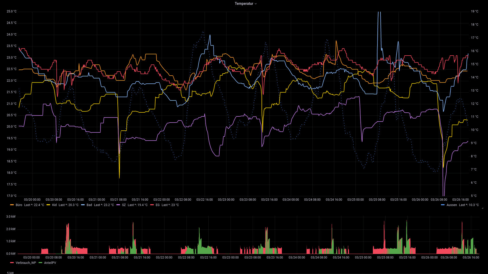

Hallo ich bin ganz neu hier und arbeite mich grad durch das ganze Thema, dabei bin ich auf diesen Post gestoßen und hätte dazu eine Frage an @cyberthom
Wie errechnest du den Anteil Photovoltaik am Stromverbrauch der Wärmepumpe unten im Diagramm?
Ich will das die ganze Zeit bei mir schon umsetzten hab aber noch nich den richtigen Ansatz gefunden.
Oder vielleicht hat ja auch ein anderer eine Lösung
cyberthom schrieb:
Interessant, wir können unsere Startegien ja mal im Langzeit Test vergleichen. Ich versuche möglichst lange Taktzyklen zu haben. Ab ca. 5 Grad starte ich mein bekanntest Script, habe die Taktlänge erst einmal auf mind. 3h gesetzt. Wenn es noch wärmer wird, so ab ca. 8 Grad wird die Taktlänge hoch gesetzt und Nachtabsenkung gefahren.
Hier mal die Zimmertemperaturen der letzten 7 Tage. Z.T. habe ich noch mit Photovoltaik experimentiert, daher etwas größere Schwankungen nach oben.
