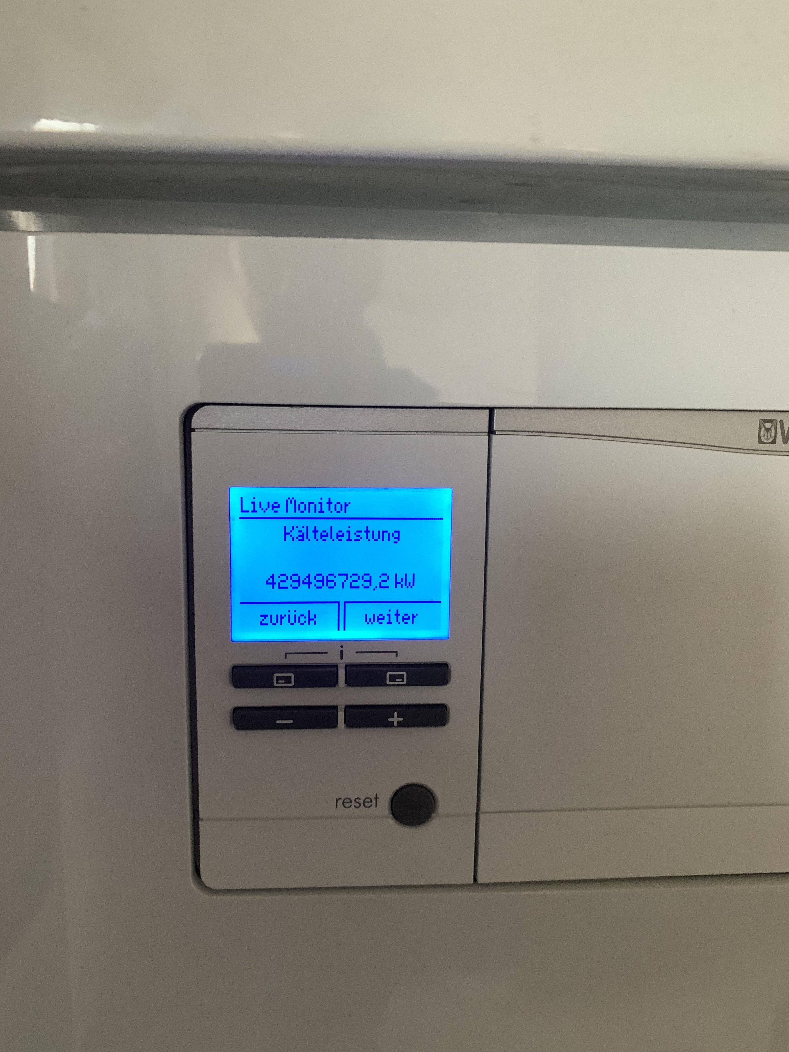

Ich habe seit kürzerem immer folgende Kälteleistung. Hat das schon jemand mal gehabt und kennt die Ursache?
Blau beleuchtetes Display eines Geräts zeigt Live Monitor und Kälteleistung mit Zurück/Weiter
Dir Werte für Vorlauf, Rücklauf und durchfluss stimmen aber?
Das hatte ich auch schon oft, meistens beim Übergang zum Abtauen.
